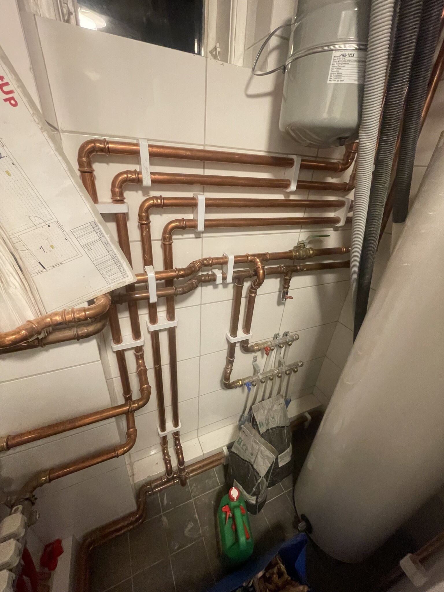

Bilden från renoveringen, ger ändå en bild över vad som finns och inte finns inkopplat.
Några tips?

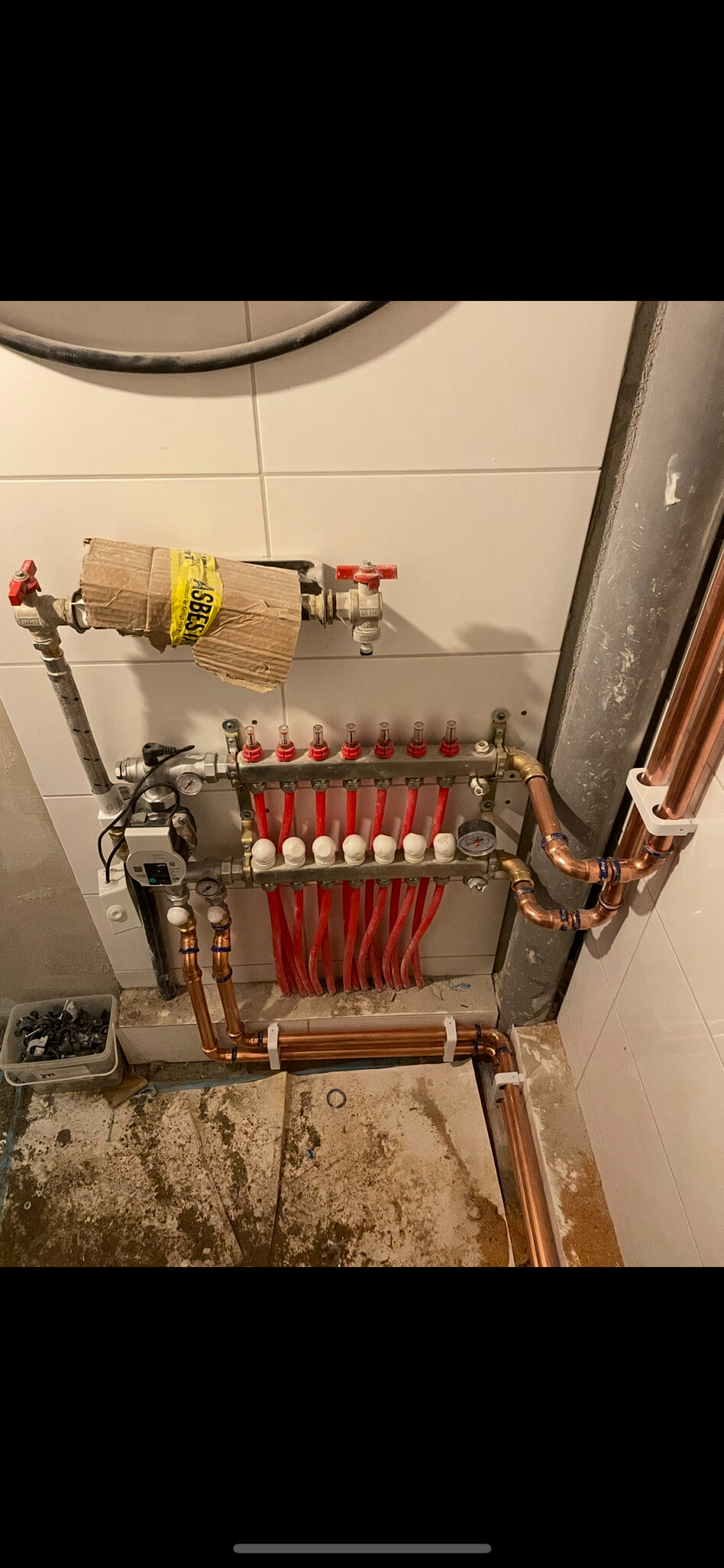

Rören som kommer nere längs golvet och som går till golvvärmeshunten, kommer dom från värmepumpen?
De två rören som går vidare från golvvärmefödelarna och som går upp längs väggen, vart går dom?
Vart är radiatorerna påkopplade på värmekretsen?
Golvvärmeshunten ska vara inkopplad parallellt med radiatorerna.
Efter golvvärmeshunten-/fördelarna så ska bara golvvärmeslingorna vara inkopplade.
Golvvärmeshunten sänker den höga framledningstemperaturen som radiatorer vill ha (behöver) till en lägre temperatur som golvvärmeslingorna vill ha.

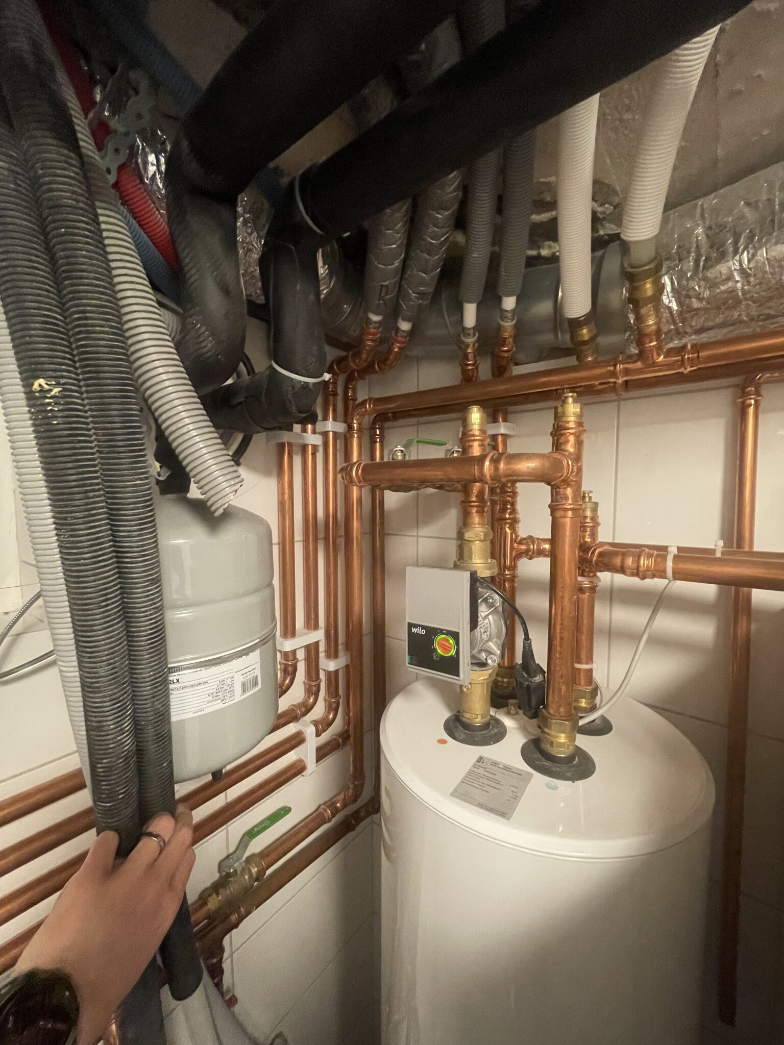

-Dels från en volymtank som i sin tur matas direkt från värmepumpen.
-Dels från en retur- och tilloppsslinga från radiatorerna.
Rören som går från golvvärmefördelarna går vidare och matar ett fördelarskåp för golvvärme i tvättstuga och hall på entréplanet.
Där har vi aldrig upplevt att det blir kallt men å andra sidan så finns det gott om radiatorer i intilliggande rum på det planet.
Radiatorerna är alltså kopplade på slingan från värmepumpen, innan shunten. Se bild som visar radiatorernas till och retur.
