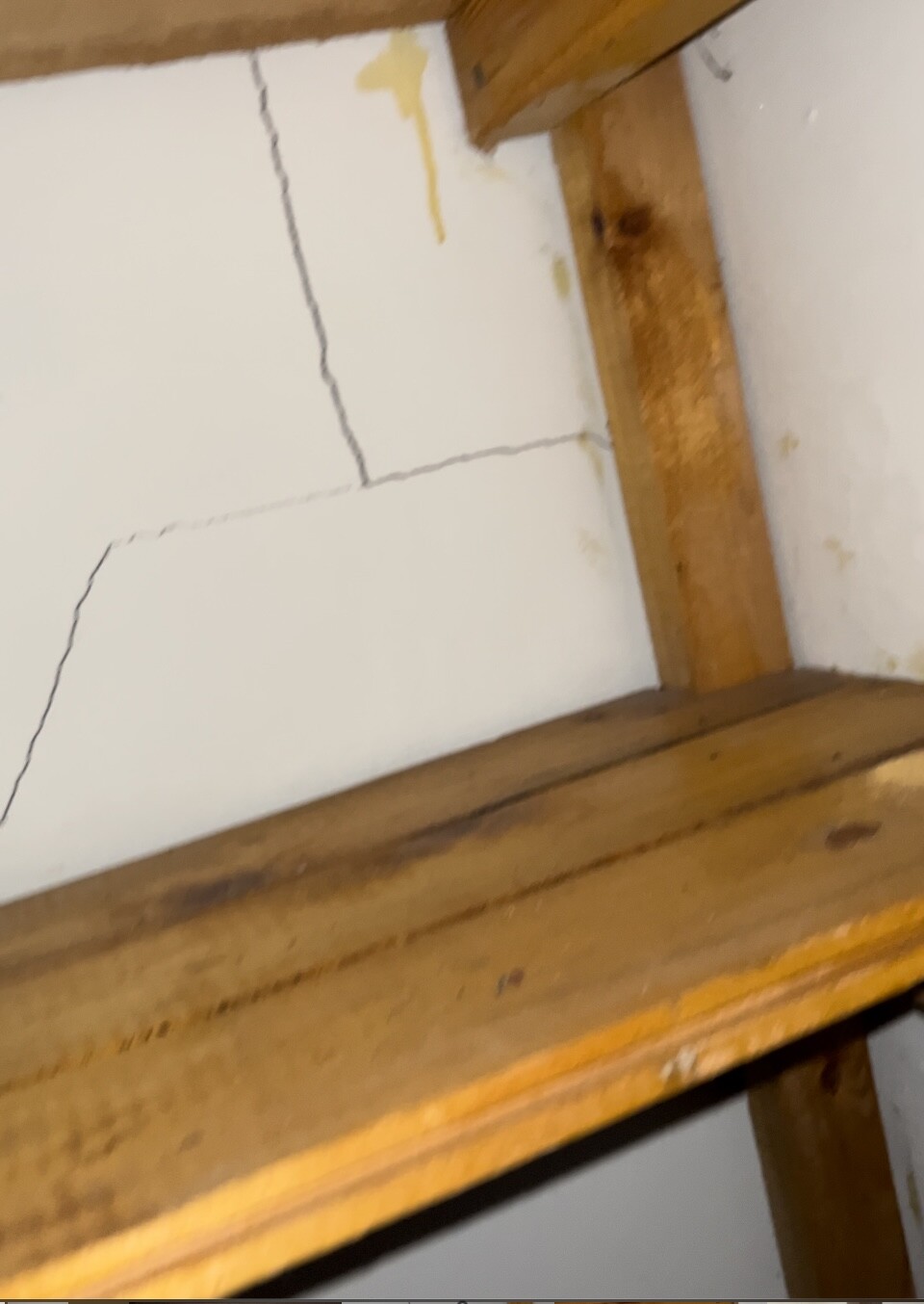

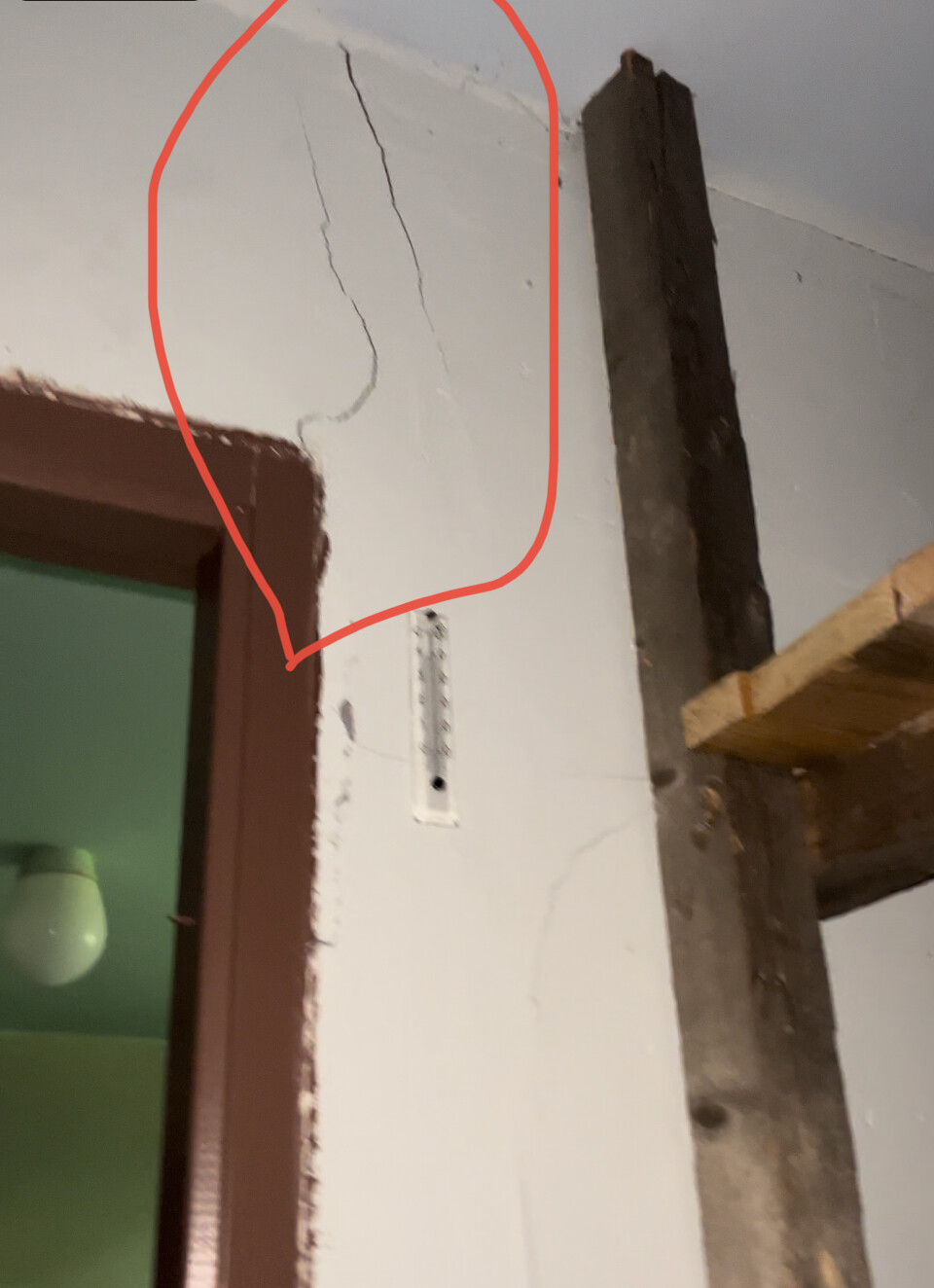

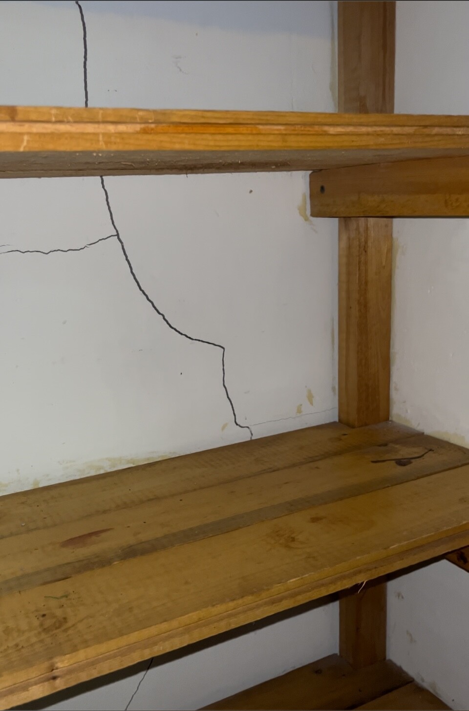

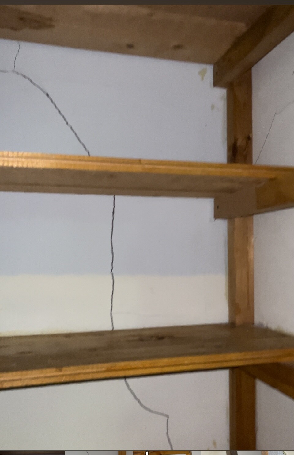

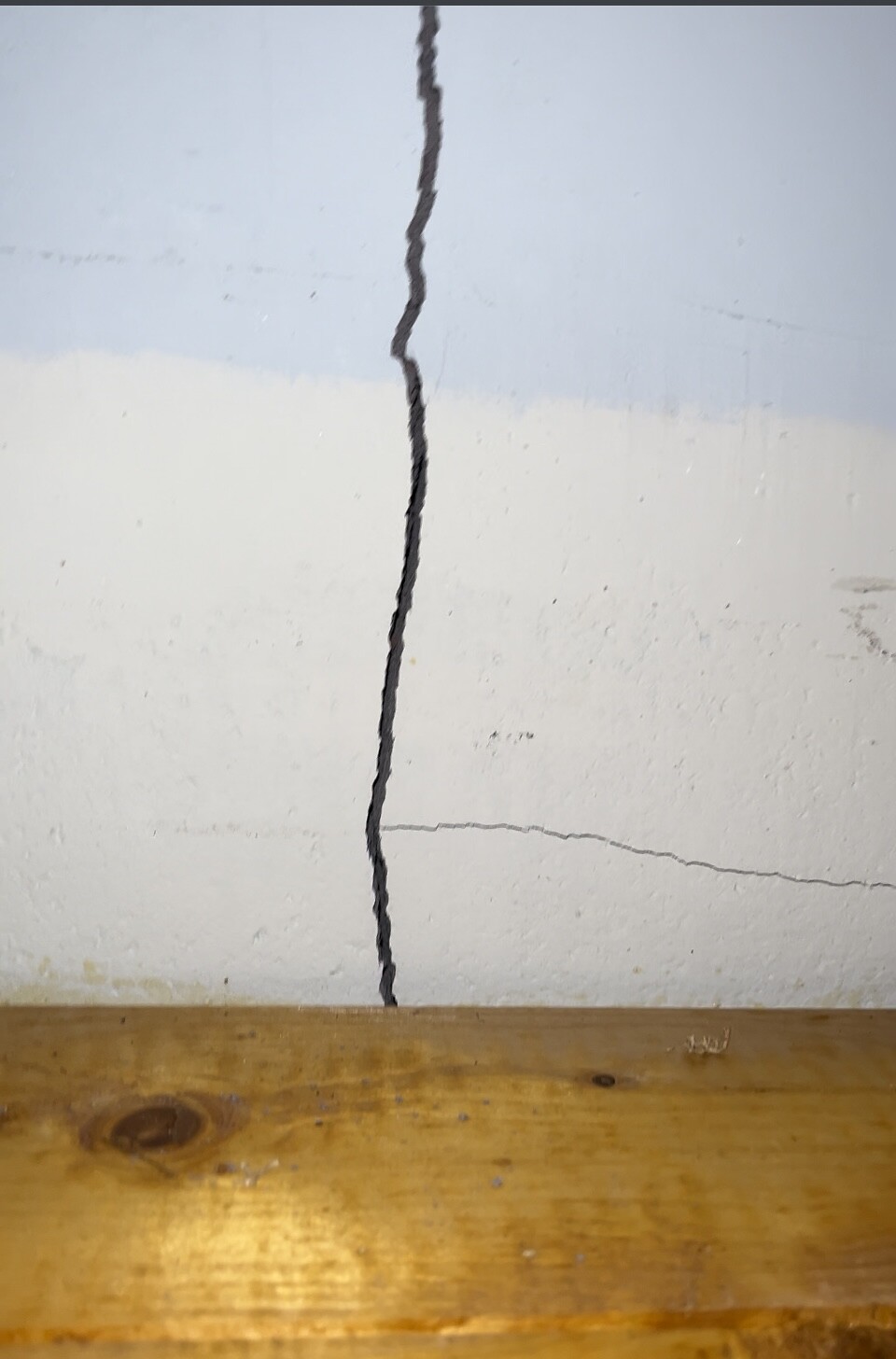

Är dessa sprickor i källarväggen något att vara orolig för (bild 1-5)? Är det något som går att spackla igen? Det är från golv till tak som sprickan sträcker sig.

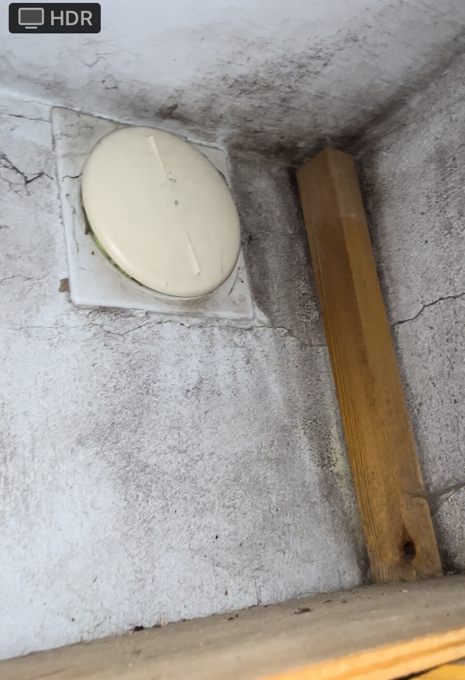

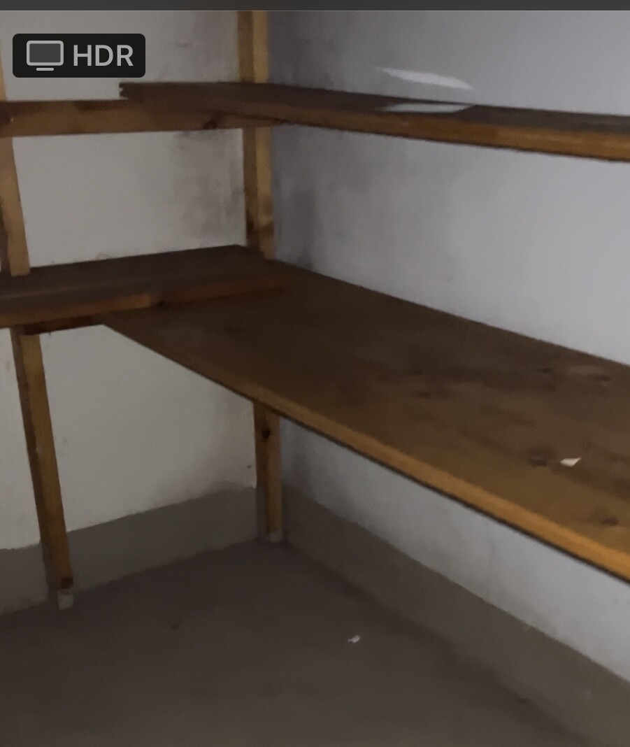

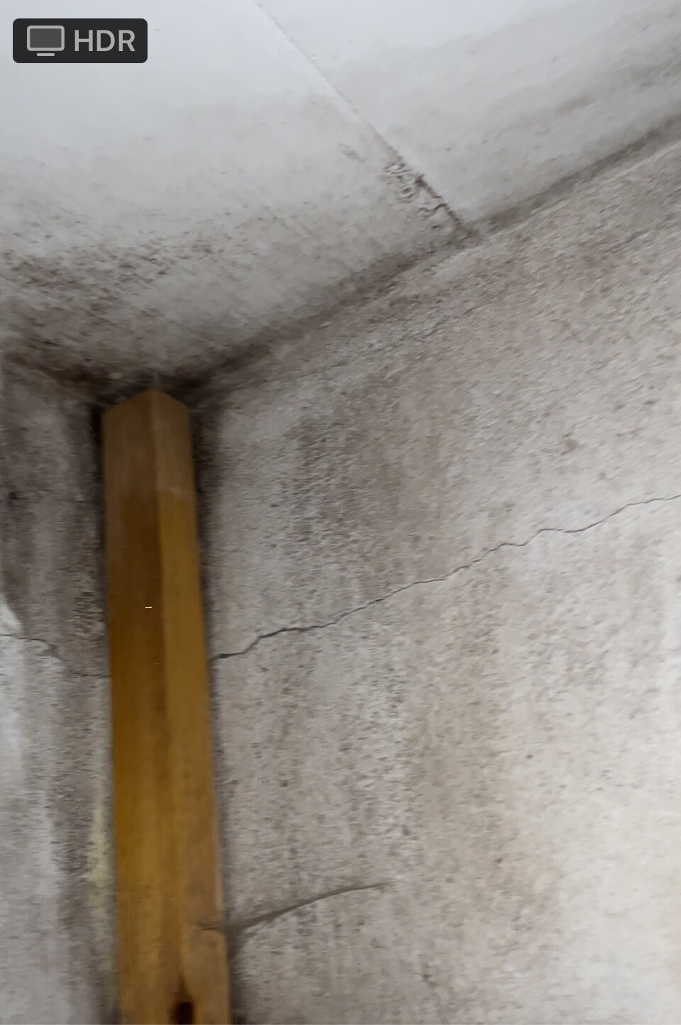

Dom här mörka fläckarna/partiet i hörnet i samma rum, kan det vara fukt? (Bild 6,7,8).

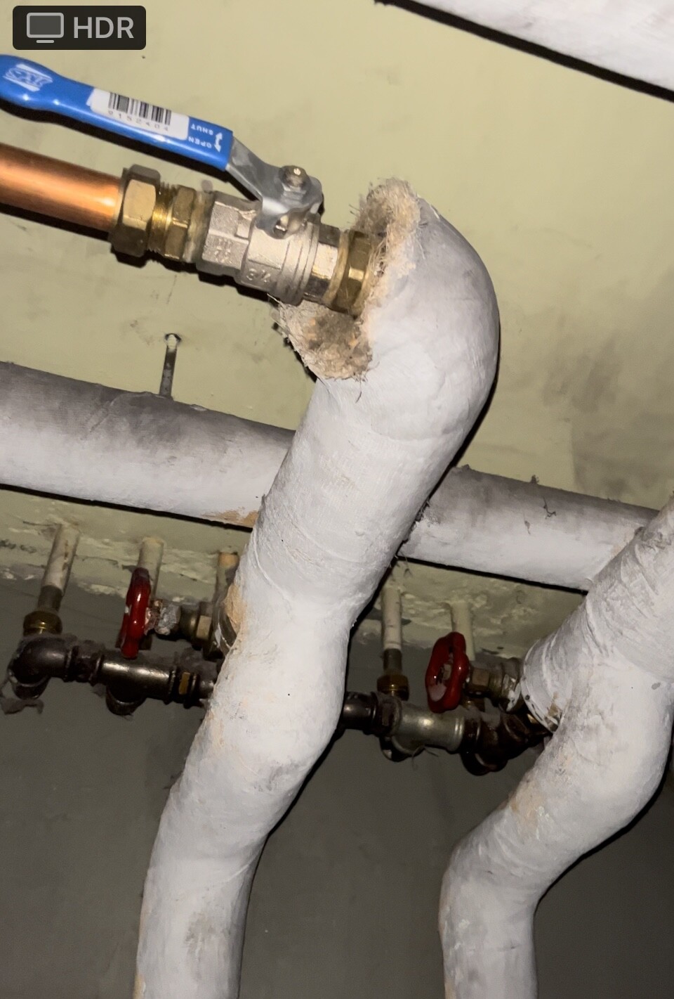

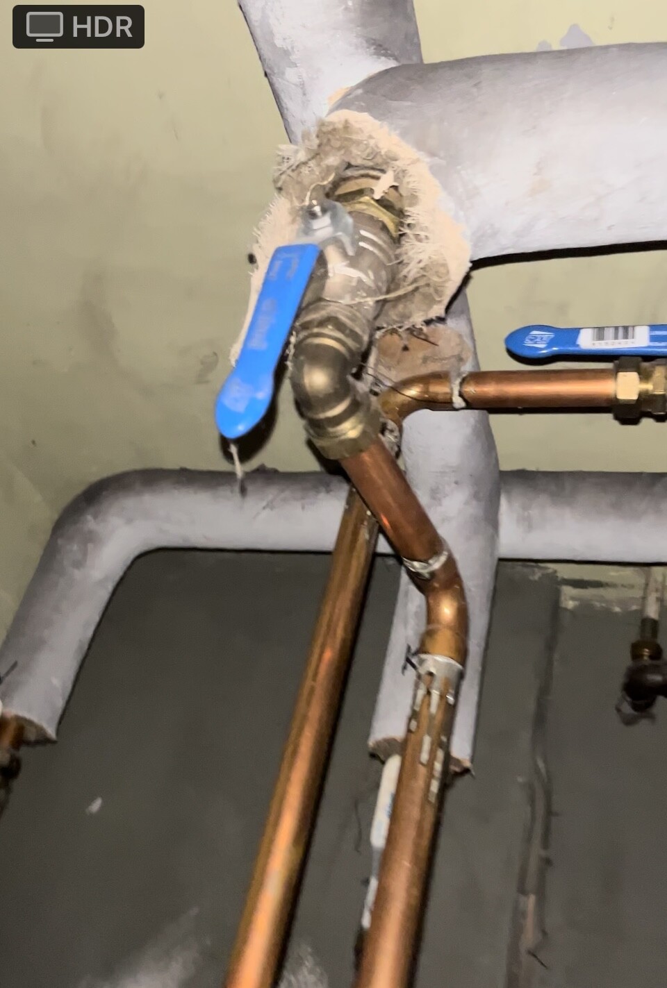

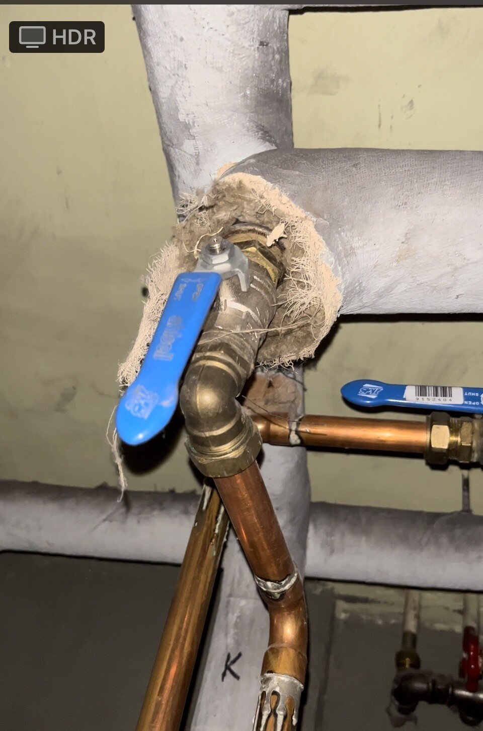

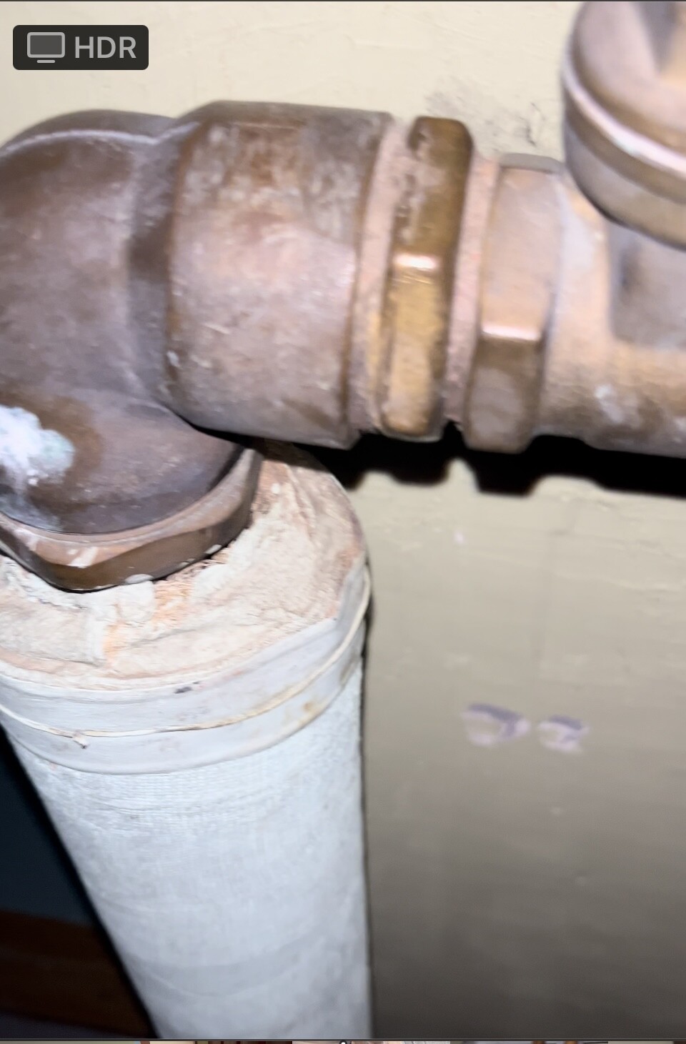

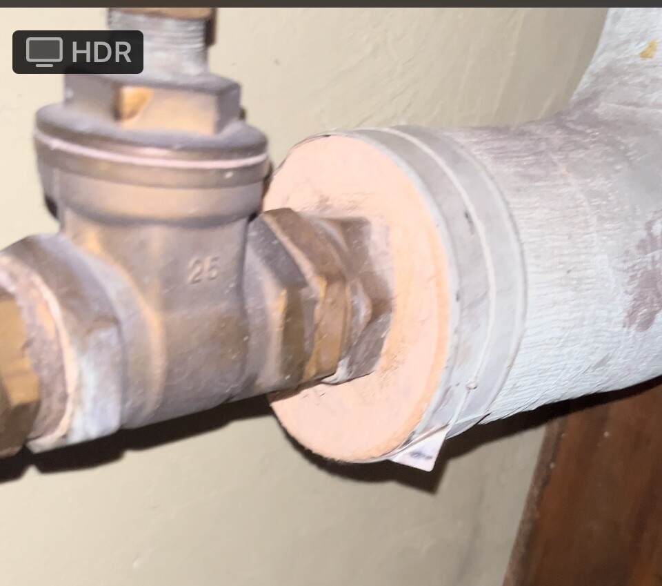

Asbest- kan dessa rörisoleringar innehålla asbest? (Bild 9-13)

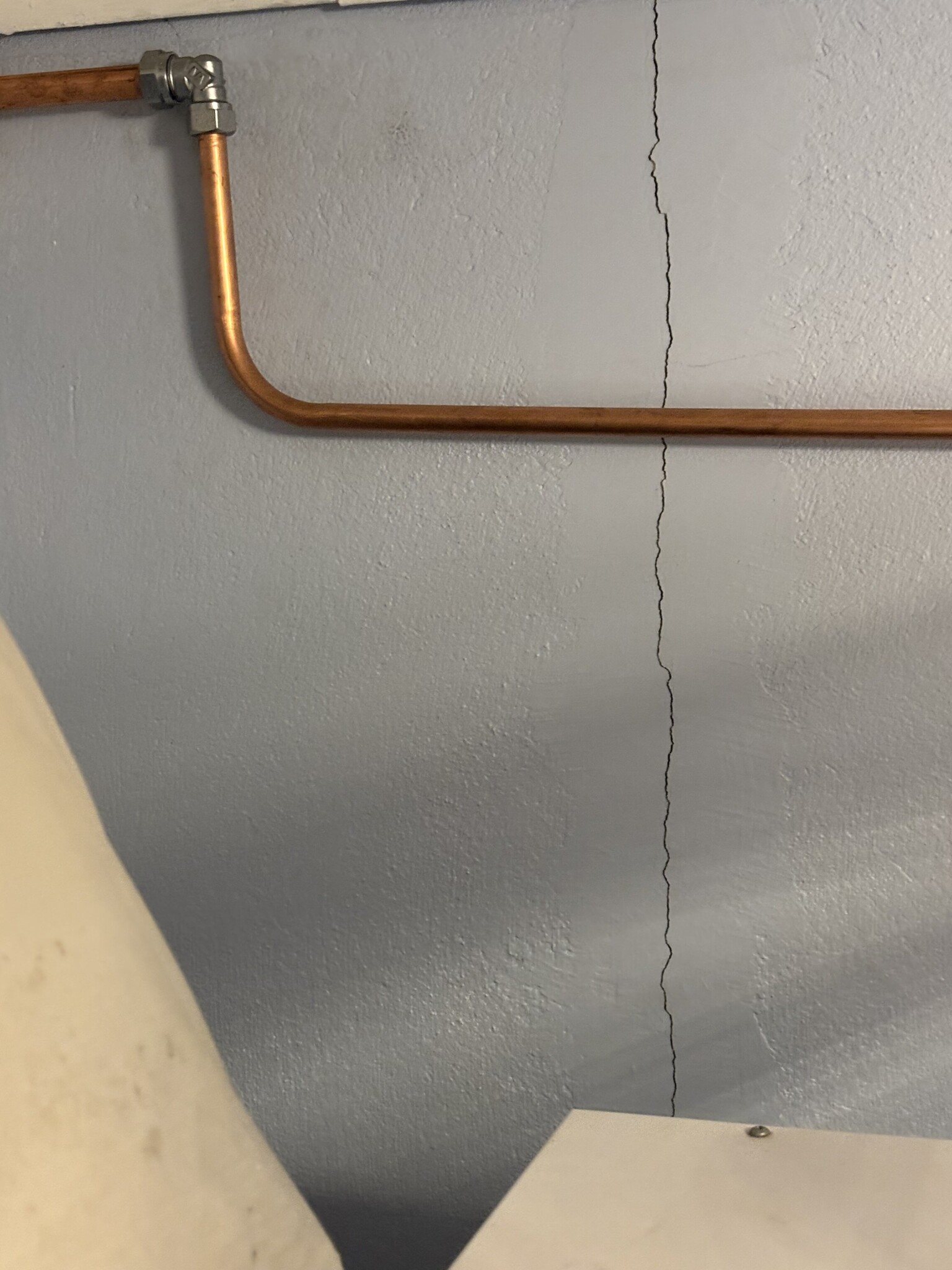

Har också ett 70 tals hus med sprickor lite var
  • Vägg med en vertikal spricka bredvid en kopparledning, indikerande möjliga problem i ett 70-tals hus.
Nån spricka sådär spelar sällan nån roll. Alla hus rör sig och är det äldre hus med tveksam grundläggning och kanske murat i botten så kan det bli sådär. Enklast är att låta det vara. Vill man slippa se det så skulle jag nog kapa upp ett spår och mjukfoga rejält utåt. Mest då för syns skull alltså.
L Lolpodajj skrev:
Hur gick det för dig här?
Den sprickan ser ut att ha varit lagad tidigare, så antagligen inget nytt iallafall.
