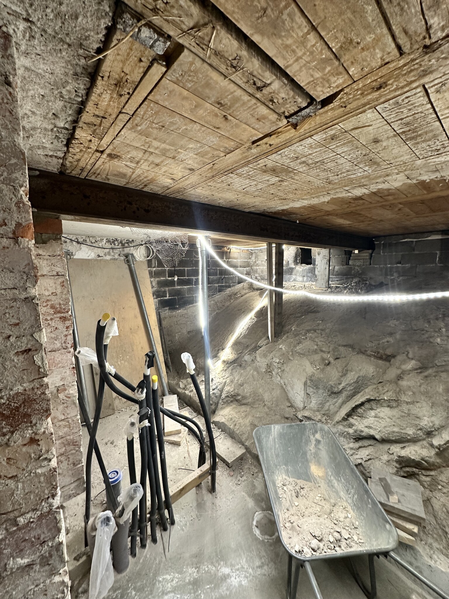

Jag har också ett liknande projekt i källaren. Har övertalat min fru om att vänta med att bygga badrum för att se hur mycket av berget jag kan få bort:)
har precis satt upp en stålbalk i taket för att slippa hjärtväggen som gick rakt över berget.
Ska bygga för en tillfällig vägg så jag kan jobba på berget samtidigt som vi färdigställer resten av källaren.
Det jag nojjar mest för är hur mycket fukt som kommer tränga igenom den ”nya” berg-väggen i bakkant. Det blir ju som en 2m hög bergvägg..
Vi får se:)

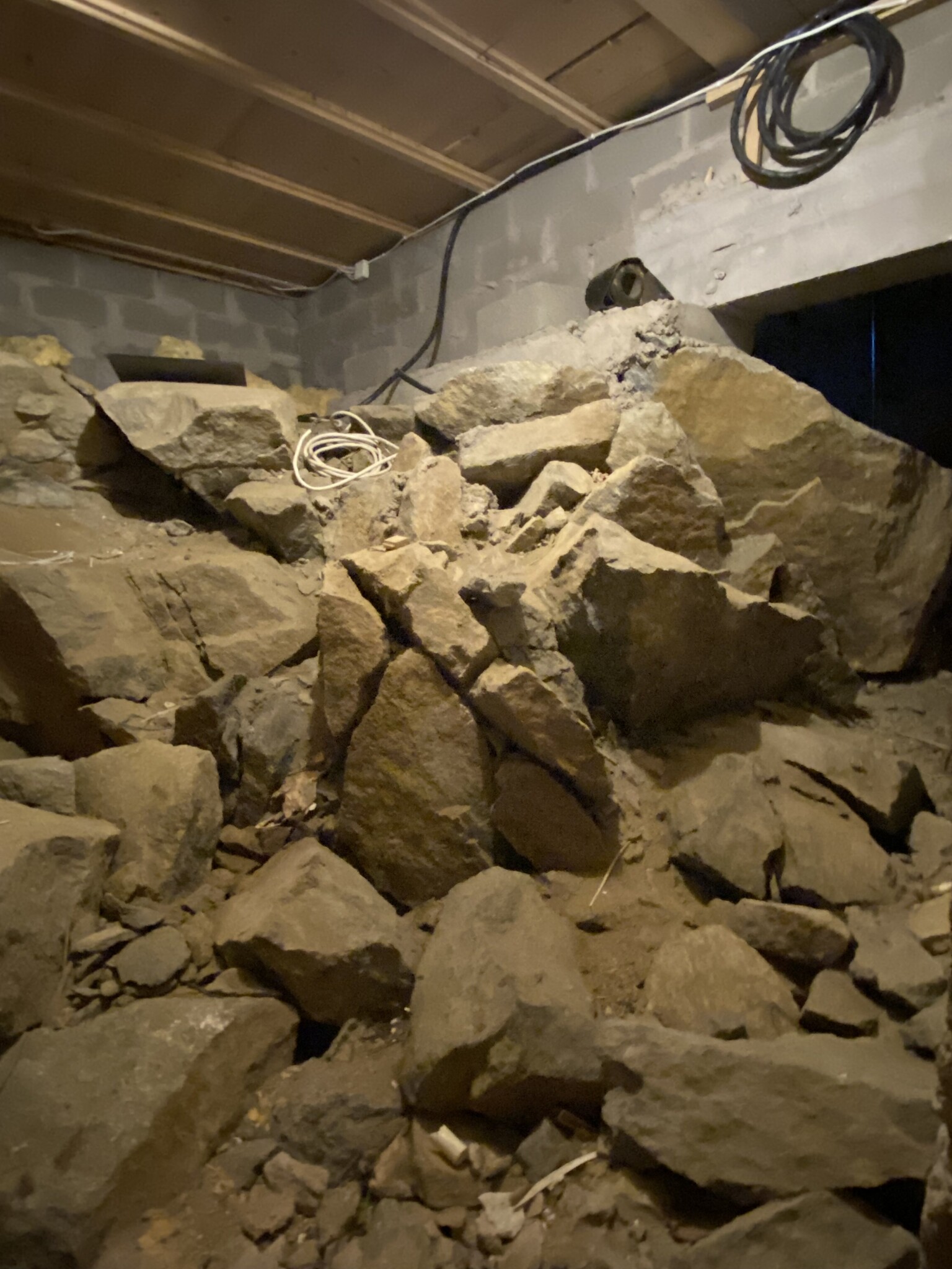

Vad inspirerande med era projekt! Vi är bara på planeringsstadiet ännu men då är vi kanske inte helt ute och cyklar när vi överväger att utnyttja det utrymmet 😃 Vi har också en hjärtvägg rakt igenom ”bergrummet” så ska definitivt titta på möjligheten med en stålbalk där för att komma åt bättre!
  • Stenar och kablar i ett bergrum under konstruktion med exponerade takbjälkar och betongväggar.
Lifeshine och 1 till
Vi får se:)
Kul att se bild på en annan berg-källare! Jag svarade dig för några vecka sen men det blev ett mejl, så du inte tror att jag sket i det 😅
Vi har en del vatten som kommer i ena hörnan samt på en slät bergvägg. Vi kommer lägga dränering under golvet samt bygga innerväggen en bit in i rummet. Och den släta bergväggen kommer vi låta vara kvar, där blir det bastu 🤗
Wow, där snackar vi en del sten! Men det ut som att det är en del löst, nästan att jag vill komma och börja bära 😂
För vår del kändes det galet att inte använda utrymmet, övriga huset är litet, ett egna hems hus i södra Stockholm. Väldigt dyra kvm för att låta vara oanvända.
Slånberg

Snyggt! Är det ni själva som knackat loss stenarna?

Vi har också ett egna hems hus. I Enskede. Känner likadant. Hoppas verkligen vi får till det. Har köpt en cut’n’break som jag ska försöka snitta längst väggarna med, för att undvika sprickor in under grundmuren..
blir väl en blandning sen mellan snigel, spräckkilar och såg.. vilka metoder använder ni?
Nej vi har bara testat att spräcka loss någon enstaka, de lösa stenarna ligger kvar sedan huset byggdes gissar jag 🙂 Vi borrar och slår i spräckkilar (än så länge) men vi har ju en bit kvar 😅
Hej! Jo jag såg faktiskt det men sen glömde jag svara själv🧠🧐
Så bra att det kom fram👌🏼då kanske vi båda bor på samma atletiska område ☺️ det där med att spräcka nära grunden kräver lite precision, smart med såg för ett jämnare avslut! Vi har enbart kört med borr och kilar/snigel. Är inte riktigt framme vid grunden än så får se hur vi gör där. Lägger upp en före och efter imorgon/helgen.
