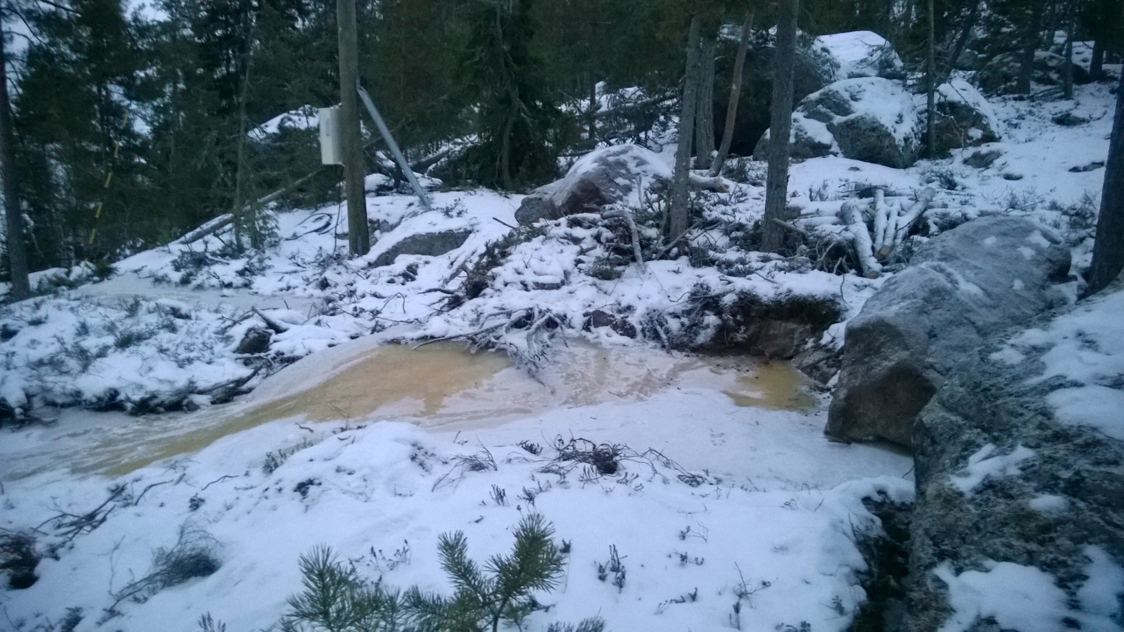

På vår tomt rinner det vatten hela vintern oberoende hur kallt det är. Vattnet bildar sen stora isblock nedanför en bergsknall. Är det en källa? Hur ska man hitta ursprunget till den ifall man skulle vilja ta tillvara vattnet. Eller är det en bra ide att borra en brunn just där uppe på berget, ca 20 m över havet. På sommaren ser man detta vatten inte alls på samma sätt, kanske det hittar andra vägar neråt då? Nån med erfarenhet av liknande?
Det är två grundvatten som möts och på det sättet pressas vattnet uppåt. På sommaren kan trycket bli mindre vilket gör att vatten då inte pressas upp ur mark. Det kallas kallkälla, många utnyttjar dessa som grävda brunnar då man ofta inte behöver mer än 1-2 meter djupbrunn för att få ett tillflöde på vatten som aldrig sinar. Man kan sätta ner en betongring och sedan leda bort överfödigt vatten ett par meter längre ner, eftersom vattnet rör sig hela tiden så fryser det sällan och blir stopp.
Det ser dock ut som skogen precis är avverkad runt om och då blir sedimentreningen på vattnet dålig, vilket kan ge höga humustal ett par år framåt. Man ser också att vattnet som kommer upp är väldigt gult vilket det ofta inte är, kallkällor är annars kända för sitt kristalklara vatten.
