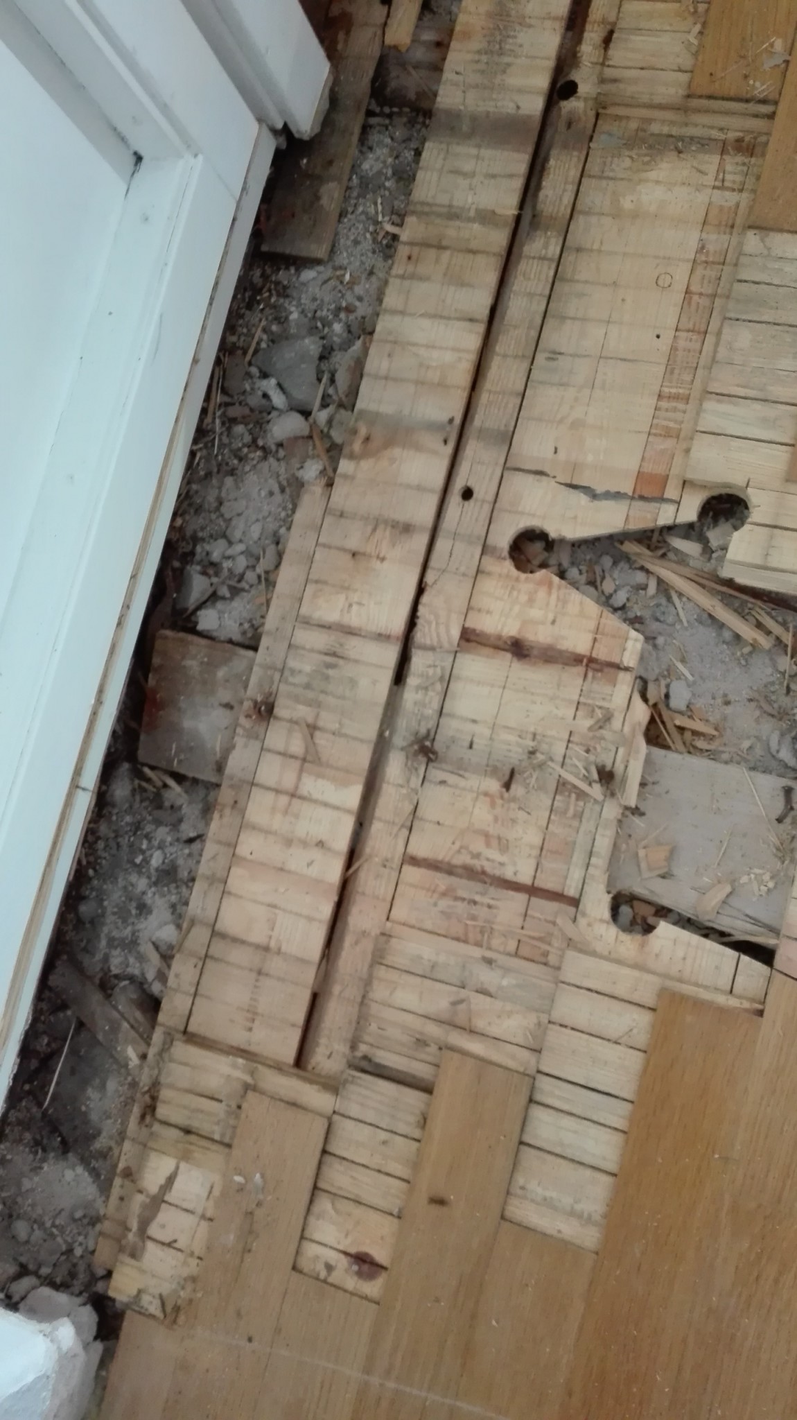

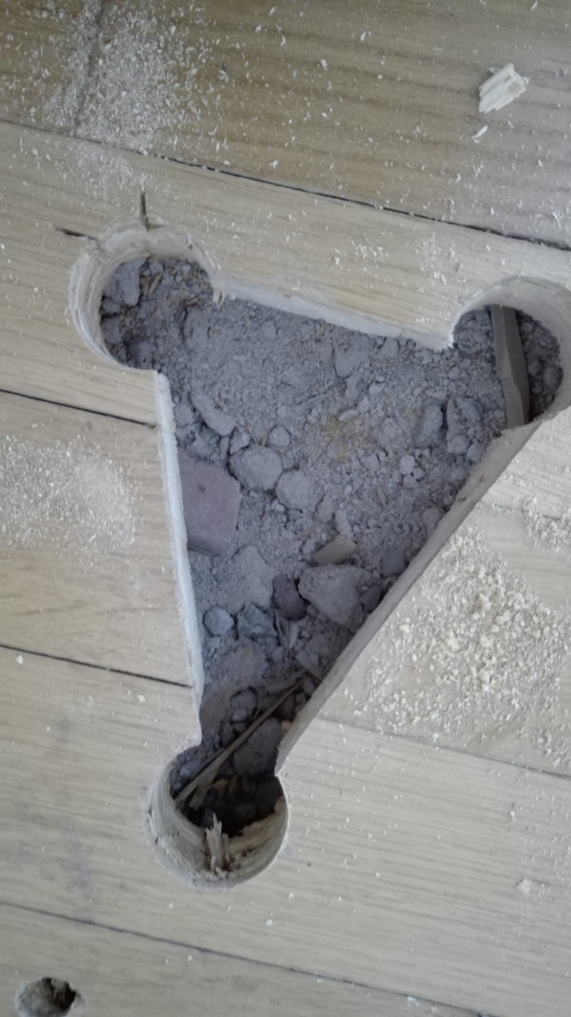

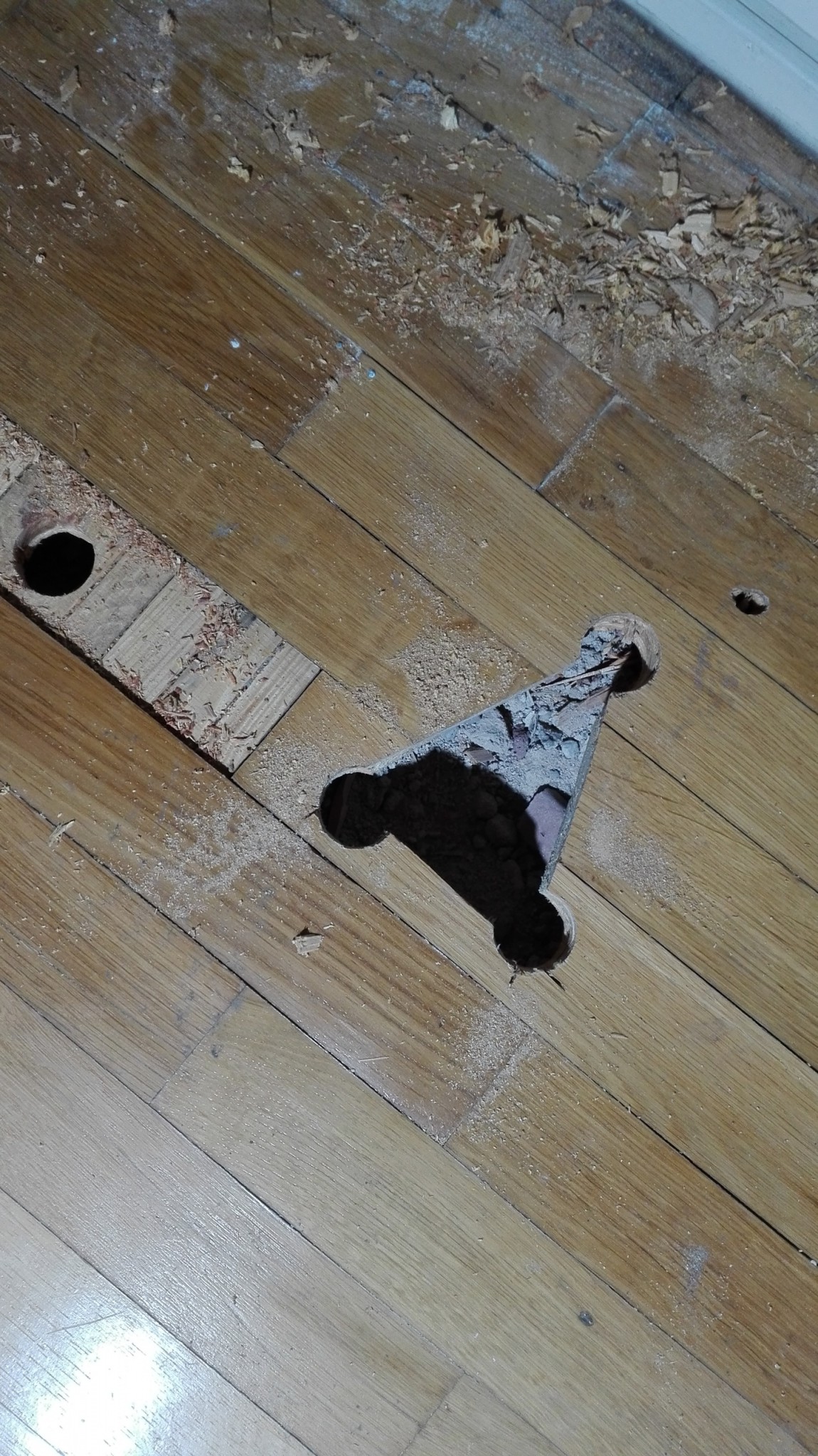

Vet inte om detta är normalt men se på dessa bilderna.

Det är alltså sand, grus och allt möjligt skräp, som att de sopat ihop det sista från byggarbetsplatsen för att fylla under golvet och inte gjuta en platta. Det ligger ett nytt golv ovanpå men det är kaaaaalllt. Kan det vara så att det drar in kallt luft mellan sanden och det gamla golvet? Detta är tredje våningen i en lägenhet.
Ja, det var normalt att göra så. Finns även golv av den här typen som ligger mer eller mindre flytande på sand.

Det var vanligt förr att trossbotten fylldes med byggskräp, grus och sten för att ge ett tungt och ljuddämpande bjälklag.

Men kan det vara så att denna typ av lösning (om inte rätt fyllt) kan skapa ett kallare golv?
Dina kalla golv beror sannolikt på att luften kyls ner mot ytterväggen och leds vidare in under golvet i den stora luftspalten som du har mellan parkett och bjälklag. Om du fyller på med isolering så kommer kylan från ytterväggen bara komma in 5-10 cm i rummet och det kommer att kännas mycket behagligare.
Jag förutsätter dock att du har mätt temperaturen i golvet med en IR-termometer så att det verkligen är kallt. Om man har kallras någonstans eller en glipa som släpper in kalluft så kyler det ju av fötterna så att golvet känns mycket kallare än vad det egentligen är.

Kan inte känna att det drar något speciellt, men lite på ett ställe. Ska täta det och se om man får tag på en sån mätare. Fasiken, man skulle ju tätat innan man la nytt...haha
