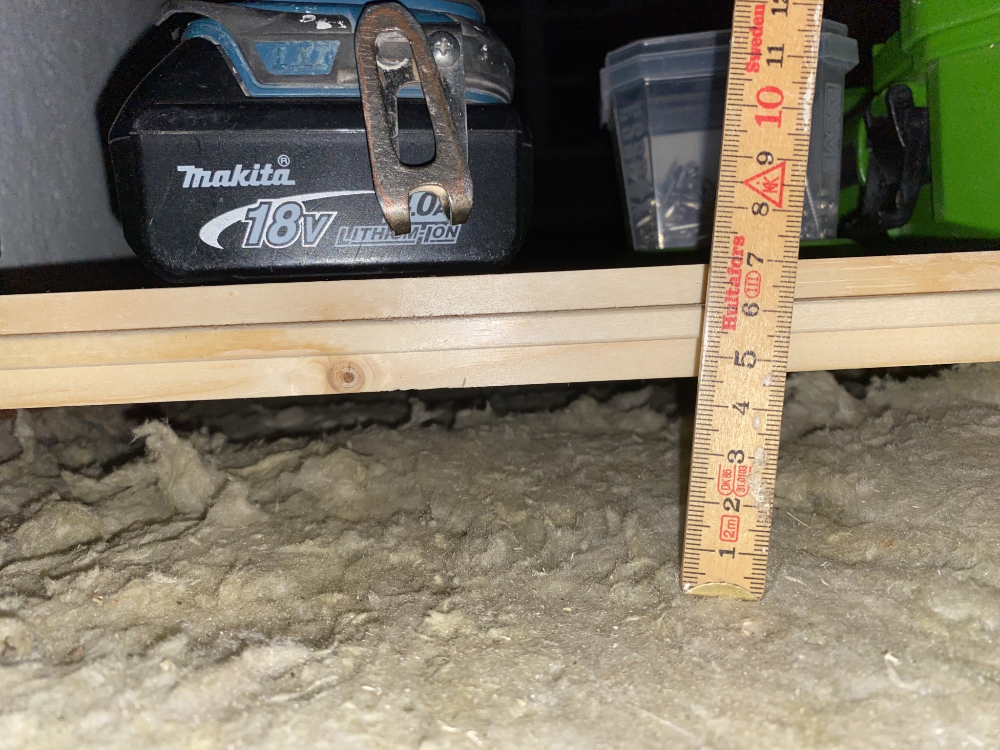

Låter en firma lägga ny isolering i timmerhus. Behåller bjälkar och brädor i botten på trossbotten.
Min plan var:
Vindpapp på brädor i botten pga glipor.
Cellulosabaserad isolering ända upp till golvbrädor
Golvbrädor
Snickaren ändrade till:
Ingen vindpapp
Rockwool som lämnade 2-4 cm luftspalt upp till golvbrädor
Centimeterstora glipor mellan reglar och isolering
vilket förbinder luftspalten ner mot smalare glipor i blindbotten.
Oroad för att detta leder till mkt kalla golv.
Vad tror ni?
Bör jag stå på mig och kräva att de gör om det 25m stora köksgolvet?
  • Avståndsmätning mellan golvbjälkar ovanför en Rockwoolisolering i ett byggprojekt.
Alla glipor gör att kall luft kan passera. Vindpappen behövs för att stoppa draget i isoleringen. Så KA han får göra om.
