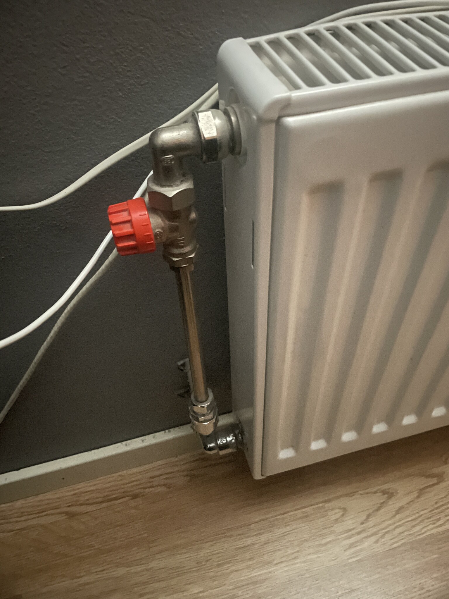

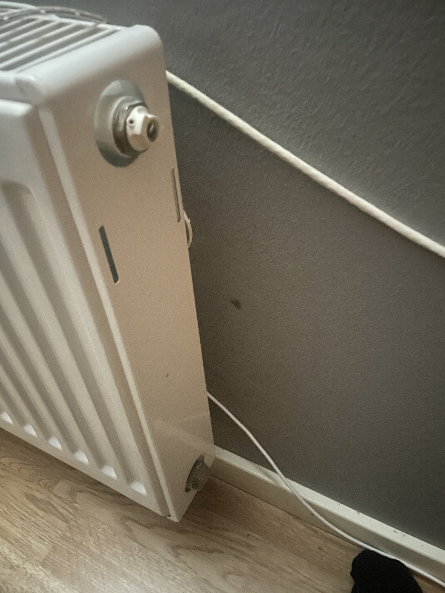

3 Kalla element i källare . Luftat alla och dom är ok. Får ändå ingen värme i dom. Egen slinga på dessa 3. Rören känns kalla innan första elementet men det är iofs ingen större värme på just nu .
Bifogar bilder. Inga termostat på elementen.
Kan man skruva bort den röda delen,vad gör den?…den sitter på sista elementet i slingan.

Tar du bort den röda ska det vara fullt flöde till ellementet med värme. Normalt brukar det vara en termostat där. Får du värme så kan du reglera värmen med att skruva in/ut den.
Tack för svar. Om man skruvar för mycket lossnar den då och läcker det vatten?
Nej, det kommer inget vatten när du tar bort röda locket/handratten, den har ingen tätande funktion.
Klart den lossnar och du får den i handen, men då ska även piggen vara ute automatiskt. Är den inte det så tryck på den några gånger, så kommer den nog ut. Skulle den inte göra det så knacka med skaftet på en mejsel som en hackspett så lossnar den. Men inga verktyg på den.
Piggen är ute så det verkar funka. Går fint att trycka den in och ut …då kanske det är något stopp i flödet . Pannan är bara ca 5 meter från första elementet

Hur är det med rördragningen, går dom uppi i taket i pannrummet. Stäng alla termostater, utom det kalla ( men bara ett kallt i taget ). Se om du kan gasa på cirkpumpen till maxfart. Är rören i tak, så ta en mejsel mellan örat och rören, så om det är luft där, så skvalpar det. Finns luft och det skvalpar så åker det nog ut på ca 3 - 4 timmar och hamnar i något ellement högst upp.
