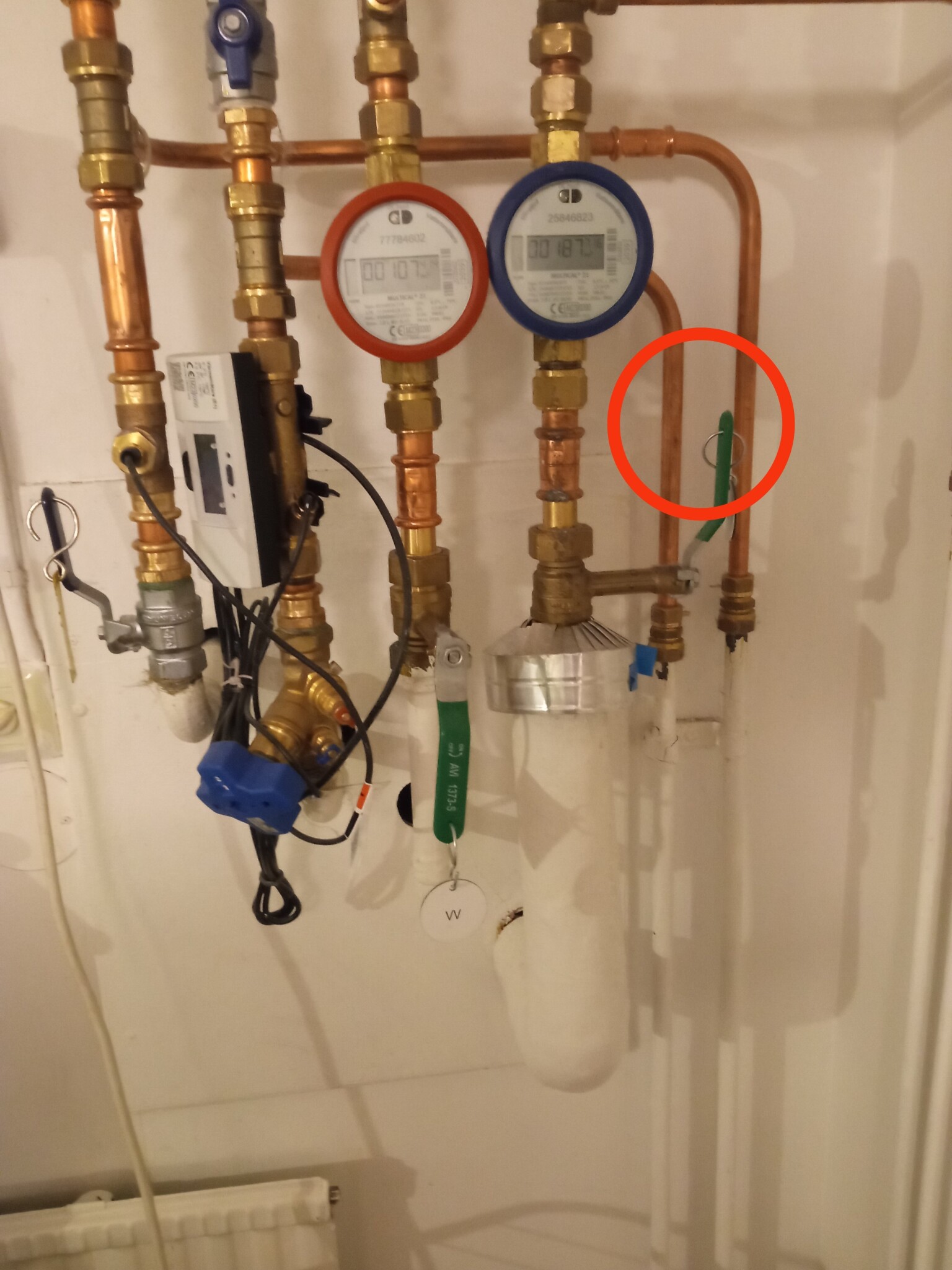

På bilden är det som kommer in i huset. Dom inringade rören går till tre element varav två är kalla
Har du någon egen cirkulationspump för radiatorerna ovan bild?
(Jag misstänker starkt att du inte har detta då du har en energimätare på värmekretsen...)
Ja precis huset ingår i en samfällighet och det som finns är det som syns på min bild.

Uppdaterar med att detta är löst. Kunde på blåa vredet bakom ratten öka flödet(?)
Efter det och lite justeringar på elementen fungerar det.
