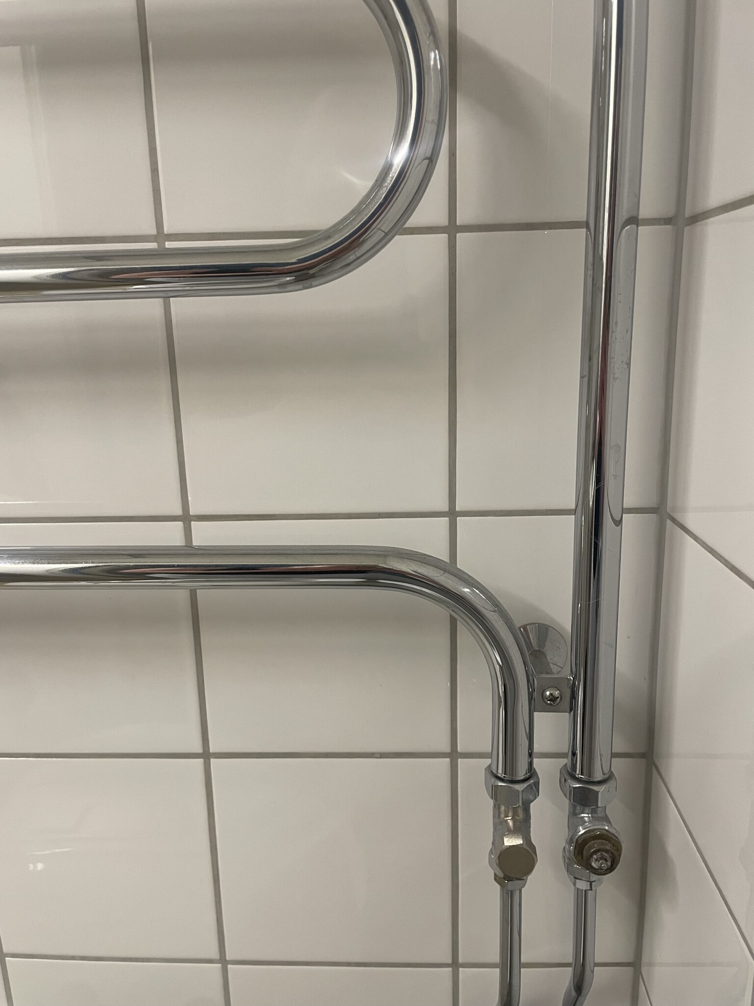

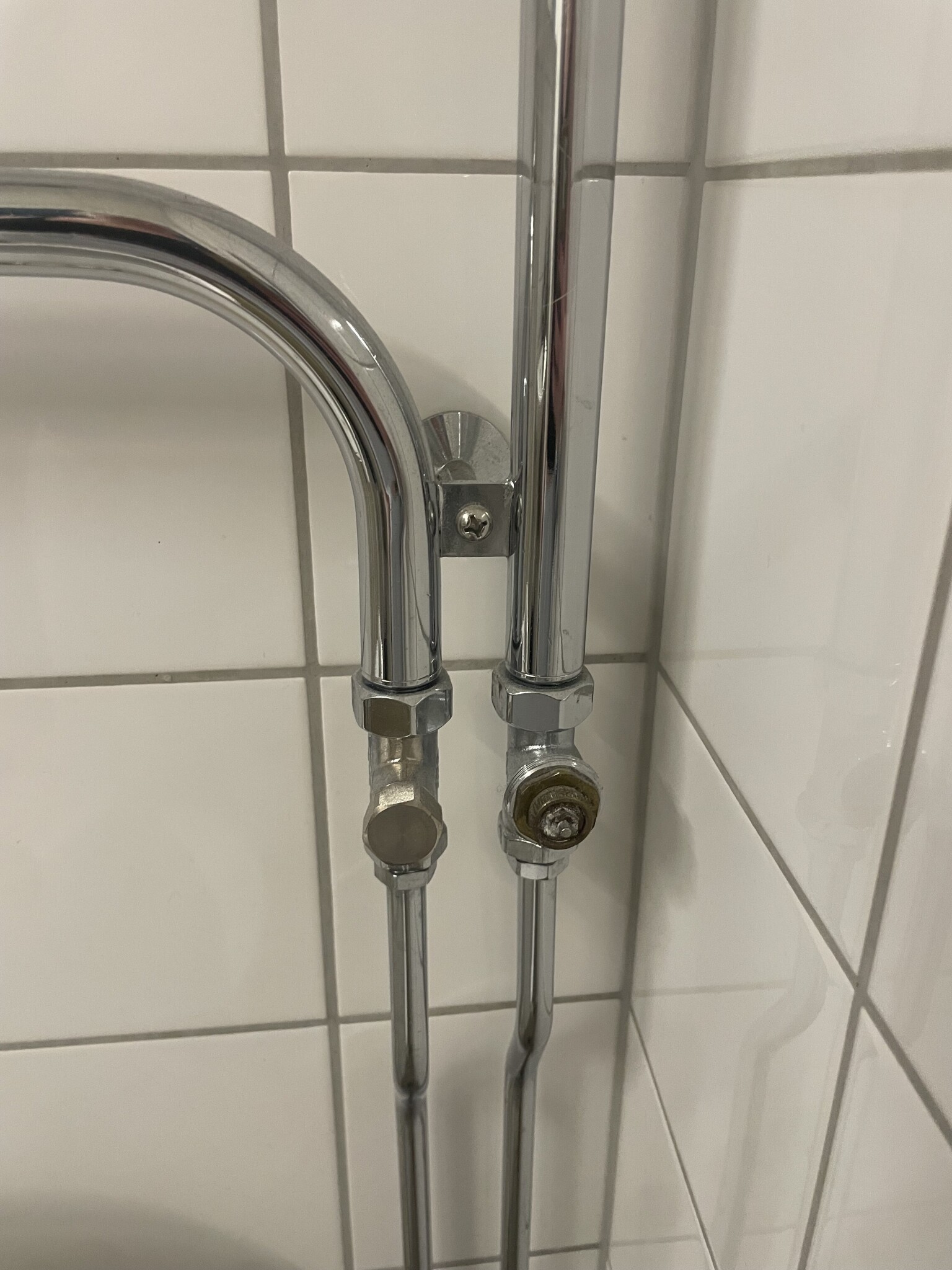

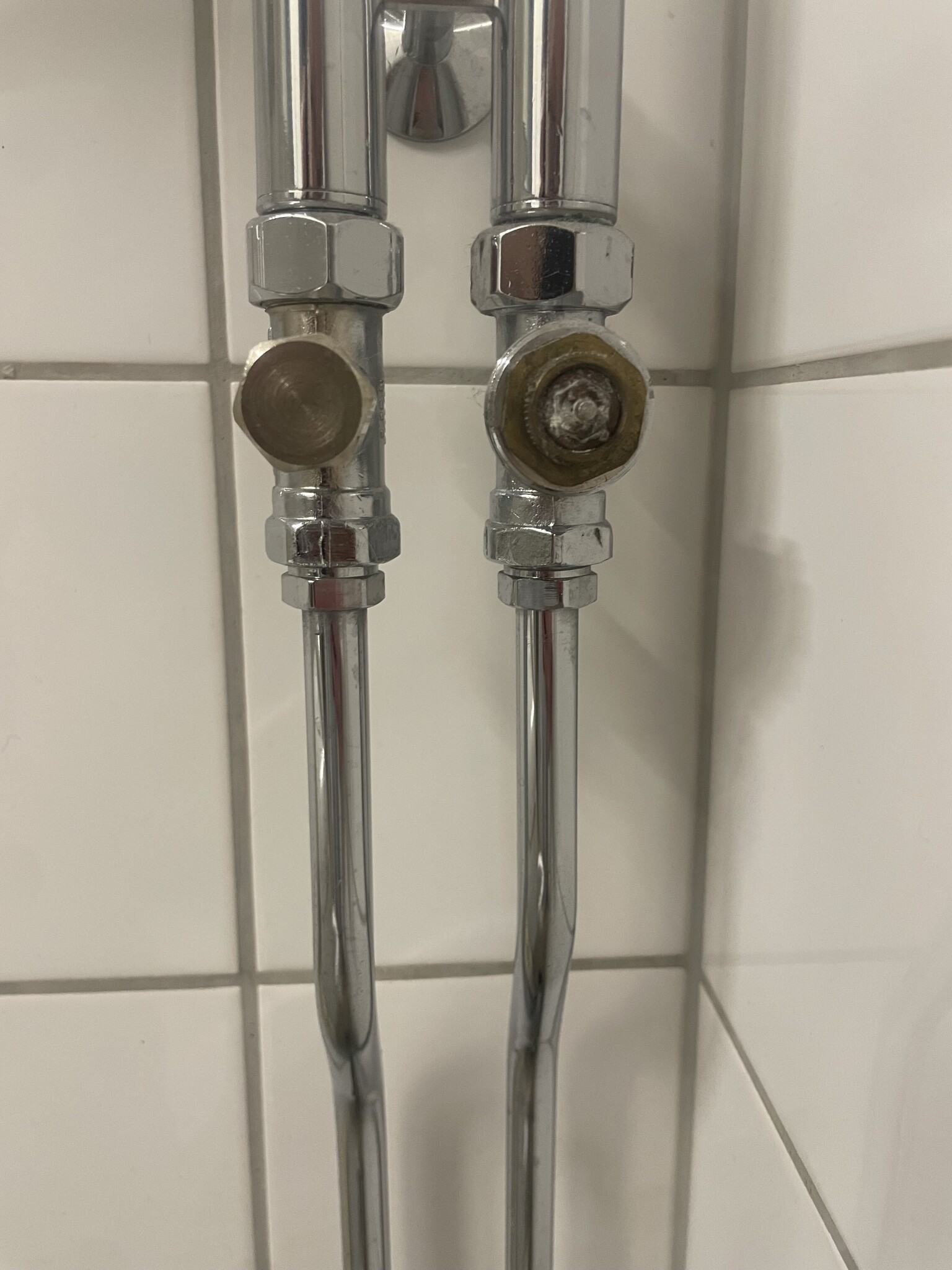

Ts skriver ju att det är vvc... VarmVattenCirkulation som värmer handdukstork..
Så kolla om det är någon termostat..
Ta gärna några bilder på den

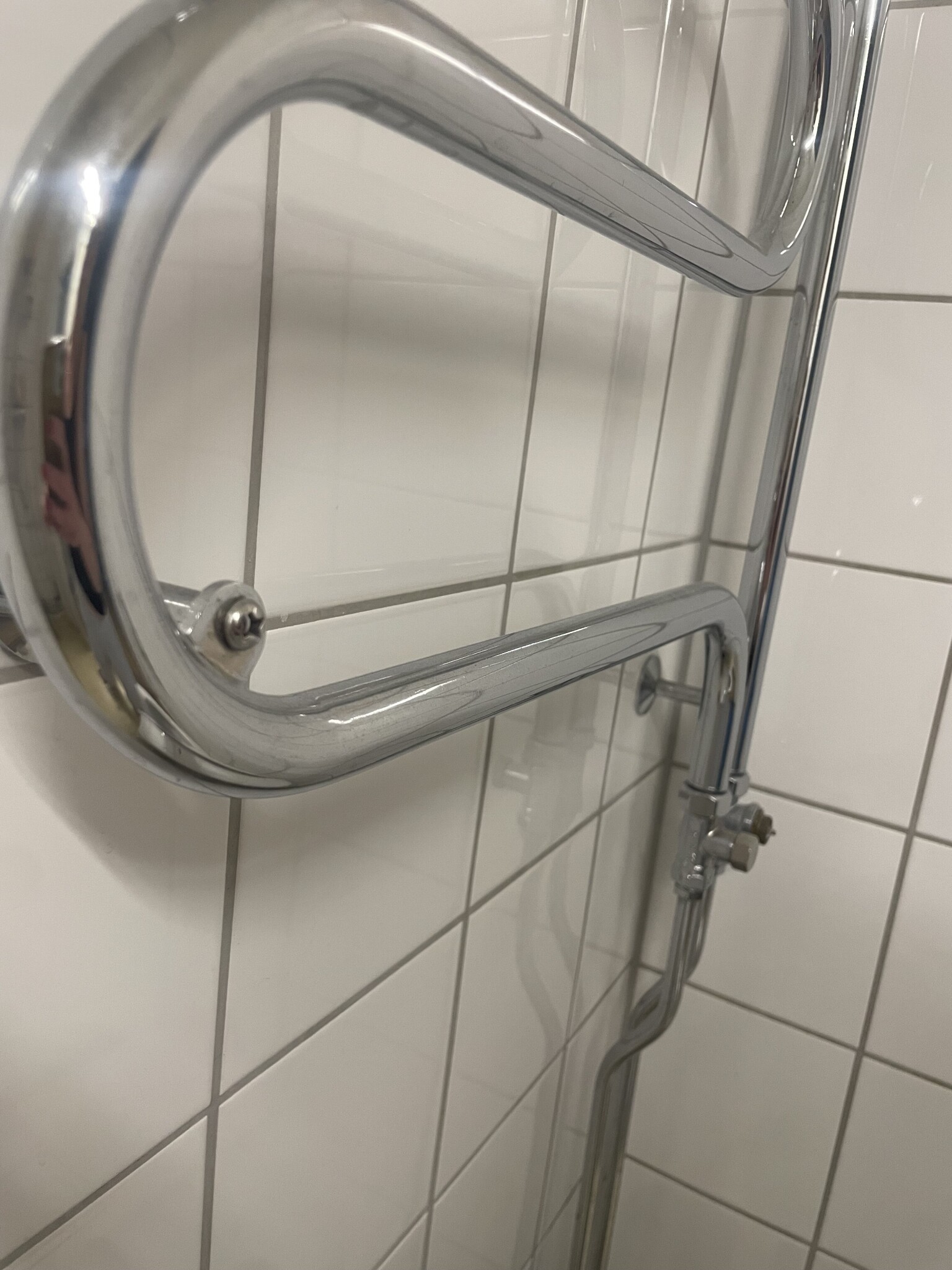

Här kommer bilder på handdukstorken. Vad jag kan se så finns inget reglage på min.plåtrickard skrev:
