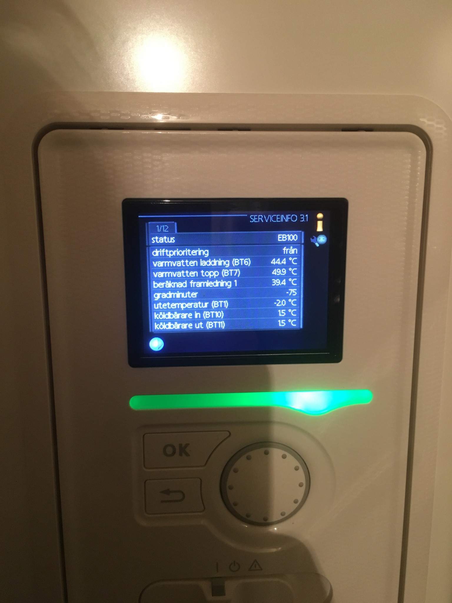

Jag tycker att du har lite lågt delta på kb (1,8grader) deltat borde väl ligga på runt 3 grader. Har du provat o sänka hastigheten på kb-pumpen?

Då sjunker ju COP till väldigt låga värden så det är helt i sin ordning. Pumpen får inte ut mer effekt. På höst vår ligger KB diff ofta på 4-5 grader å andra sidan.
Och jag tycker inte det är värt jobbet att manuelljustera som jag måste på min gamla Nibe1230 ;)
Sen är ju inte lågt KB-diff något problem för förångaren på det sätt som lågt VB-diff är för kondensorn. Där ska man absolut ha koll på cirkultaionspumpen.
Men som sagt - helt riktig iaktagelse :thumbup:
Kollade på min under drift och där hade jag -1.6 ut och +1.3 in, tror jag har runt 450m slang installerat -79 tror den ligger på ca 1m i lerjord
Sen ska man ha i åtanke att temperaturgivarna inte behöver vara exakta sanningssägare.
Nibe har t ex haft stora problem med felvisningar på kalla sidan. För mycket fukt.
Jag har bytt båda mina,
Kör man CP utan att kompressorn går bör dom efter en stund visa lika. Det kan ju vara bra att utgå ifrån.

Körda igång cp på köldbärarn nu.. och efter ett tag vart det lika på båda tempmätarna, 1,5
Men det pendlade mellan 1,2-1,6 typ.. olika varmt på olika ställen i backen?:)

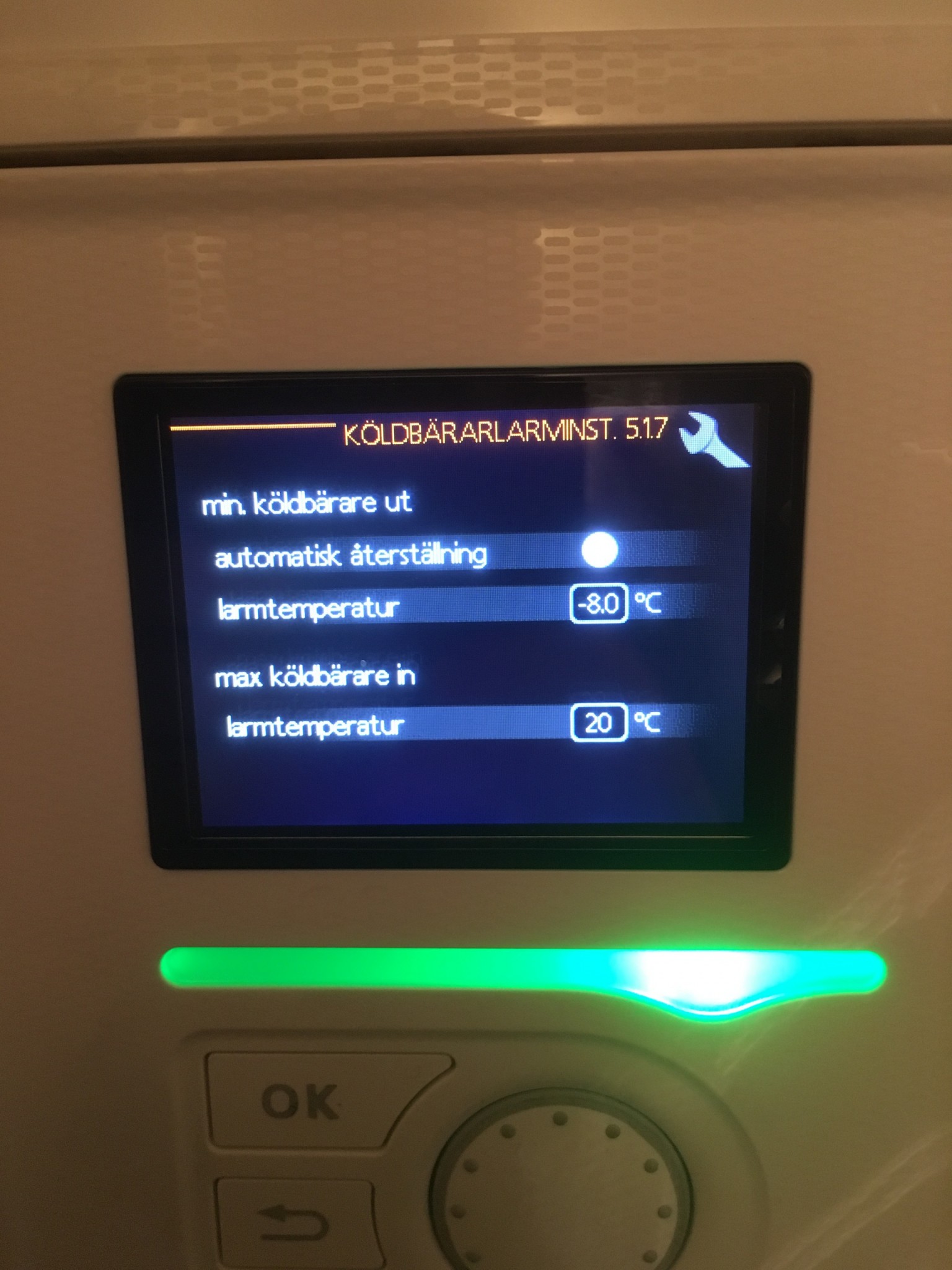

Digital termostat med temperaturinställningar och statusinformation för värme och köldbärare.

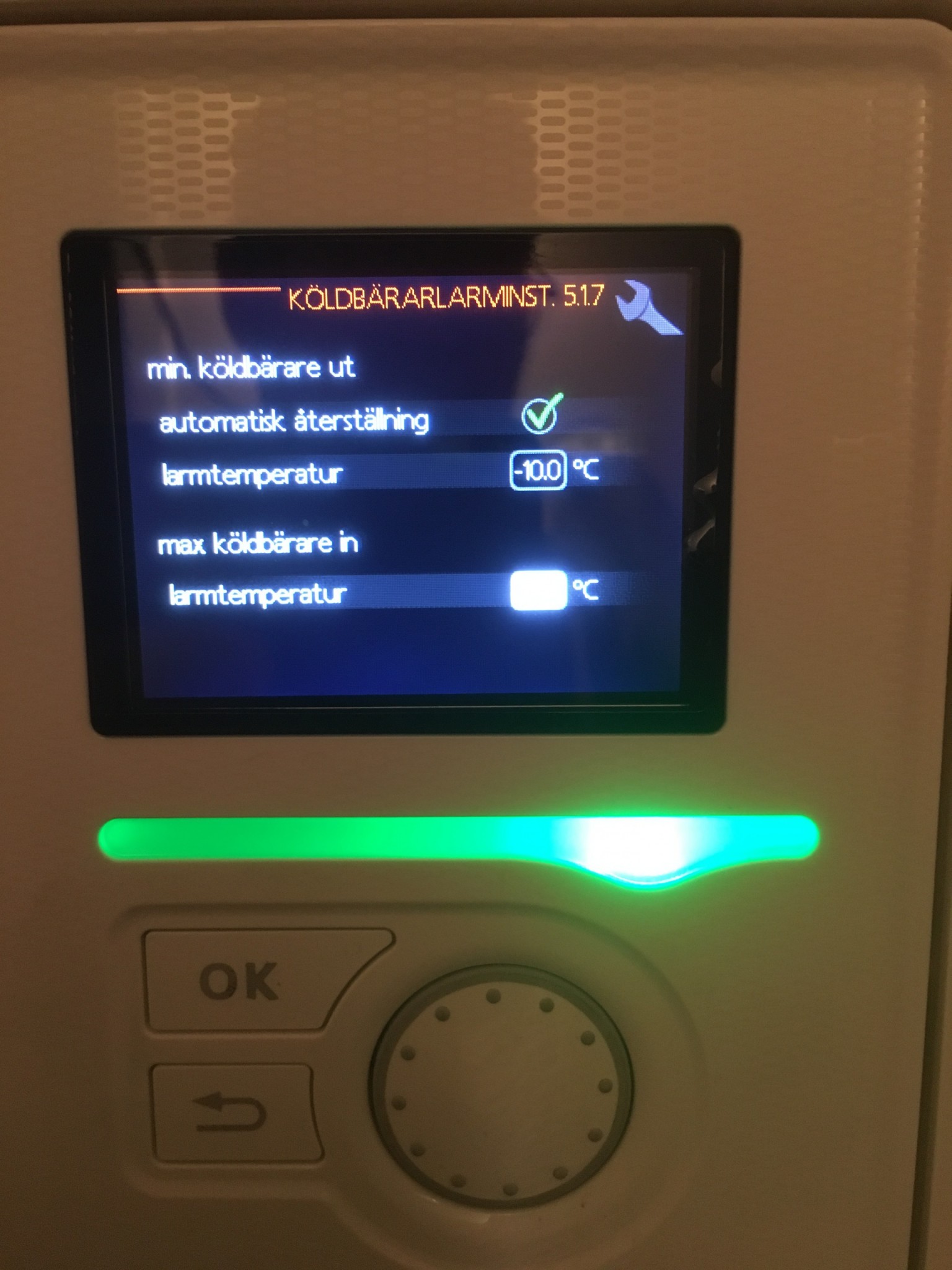

Ändrade även larmet på kb till -10 från -8 original.. och med automatisk återställning, vet inte riktigt vad det innebär men känns bra?
Gissar att den då försöker starta själv igen om den skulle bli för kall?
Display på värmesystem som visar ändrad larmgräns till -10 grader och automatisk återställning aktiverad.
Värmesystemets styrpanel med inställningar för köldbärarlarm, larmtemperatur justerad till -10 °C.
