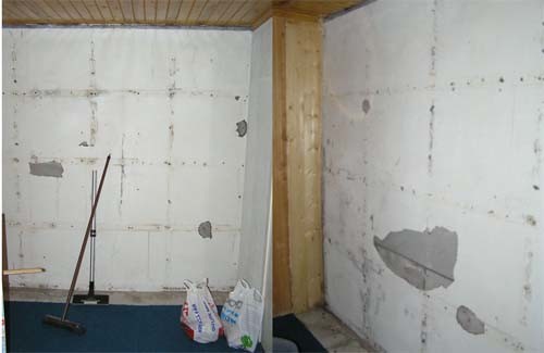

Vi har precis köpt ett hus som är byggt -69. I ett av rummen nere i källaren så satt det en stor trähylla som täckte hela ytterväggen, vi bestämde oss för att riva bort hyllan och upptäckte då att hela nedre delen av hyllan är fuktig.
Förra ägaren har isolerat med frigolit bakom hyllan och den har även varit byggd så att all fukt stängs in längst ner i hyllan. Hyllan var målad med en högblank färg som garanterat inte andas. Det verkar som tur är som att det bara är hyllan som har blivt fuktskadad.

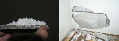

Vi upptäckte samtidigt att putsen rasar ner från delar av väggen och bakom putsen är det kalk, vi tänkte knacka bort all puts som sitter löst men vad gör vi sen? Hur "lagar" man väggen och vad kan man måla med för färg så att väggen kan andas?

Har samma problem i pannrum + matkällare pga tidigare undermålig takavvattning. Väggen är dock snustorr numera.
Knacka ned allt som sitter löst. Låt väggen torka ur. Putsa. Måla sedan med t ex silikatfärg. Att putsa själv är dock inte lätt...
För egen del funderar jag på att strunta i putsen, och låta väggen vara ojämn (OK i pannrummet) men måla över med silikatfärg. Någon som tror att detta skulle innebära problem?

Slutar det komma kalk efter ett tag om man låter väggen vara öppen och inte sätter puts över eller kommer det fortsätta att komma kalk i all evighet ?f94-mbe skrev:Har samma problem i pannrum + matkällare pga tidigare undermålig takavvattning. Väggen är dock snustorr numera.
