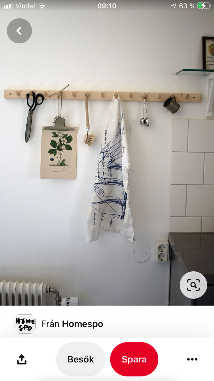

Hallå igen! Nu slår det mig: visserligen är långsidans kakel direkt under väggskåp, men kortsidan har inga skåp, men ska ända bara halvkaklas. Ska jag ändå låta de halva plattorna vara längst upp? Tänker att det blir snyggare på kortsidan med hela plattor längst upp och således blir det ju så under väggskåpet också. Hmm... se exempelbild nedan. Tacksam för estetisk input!
Jag hade kapat plattorna så de gick in under skåpet. Sen där du inte har överskåp avslutar du helt enkelt med en hel platta. Dvs du behöver ju inte avsluta på samma höjd under skåpen och bredvid.L Lindane skrev:Hallå igen! Nu slår det mig: visserligen är långsidans kakel direkt under väggskåp, men kortsidan har inga skåp, men ska ända bara halvkaklas. Ska jag ändå låta de halva plattorna vara längst upp? Tänker att det blir snyggare på kortsidan med hela plattor längst upp och således blir det ju så under väggskåpet också. Hmm... se exempelbild nedan. Tacksam för estetisk input!![]()
