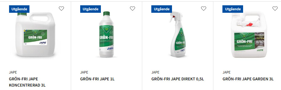

Såg att "Grön-Fri Proffs" Jape utgår från handeln 31/12:
https://shop.byggahus.se/products/gron-fri-proffs-5-liter-jape
Samma sak på Bauhaus, alla Grön-Fri utgår
https://www.bauhaus.se/jape/gron-fri
Någon som vet varför, är det någon ny miljölag som träder i kraft vid årsskiftet? Känns lite som det pga valet av datum🤔
Någon som har koll?

Jag rotade runt lite i detta för ett tag sedan och tror det är så här:
1) "Bensaltensid" som är den verksamma substansen i Grön-Fri mm har hittills flugit under radarn lagstiftningsmässigt i den typen av användning som Grön-Fri är tänkt för.
2) EU godkände faktiskt i somras bensaltensid som biocid.
3) Därmed måste produkter som använder bensaltensid registreras som bekämpningsmedel och detta har Jape inte gjort av någon anledning.
Man får väl fråga Jape vad de har för planer...

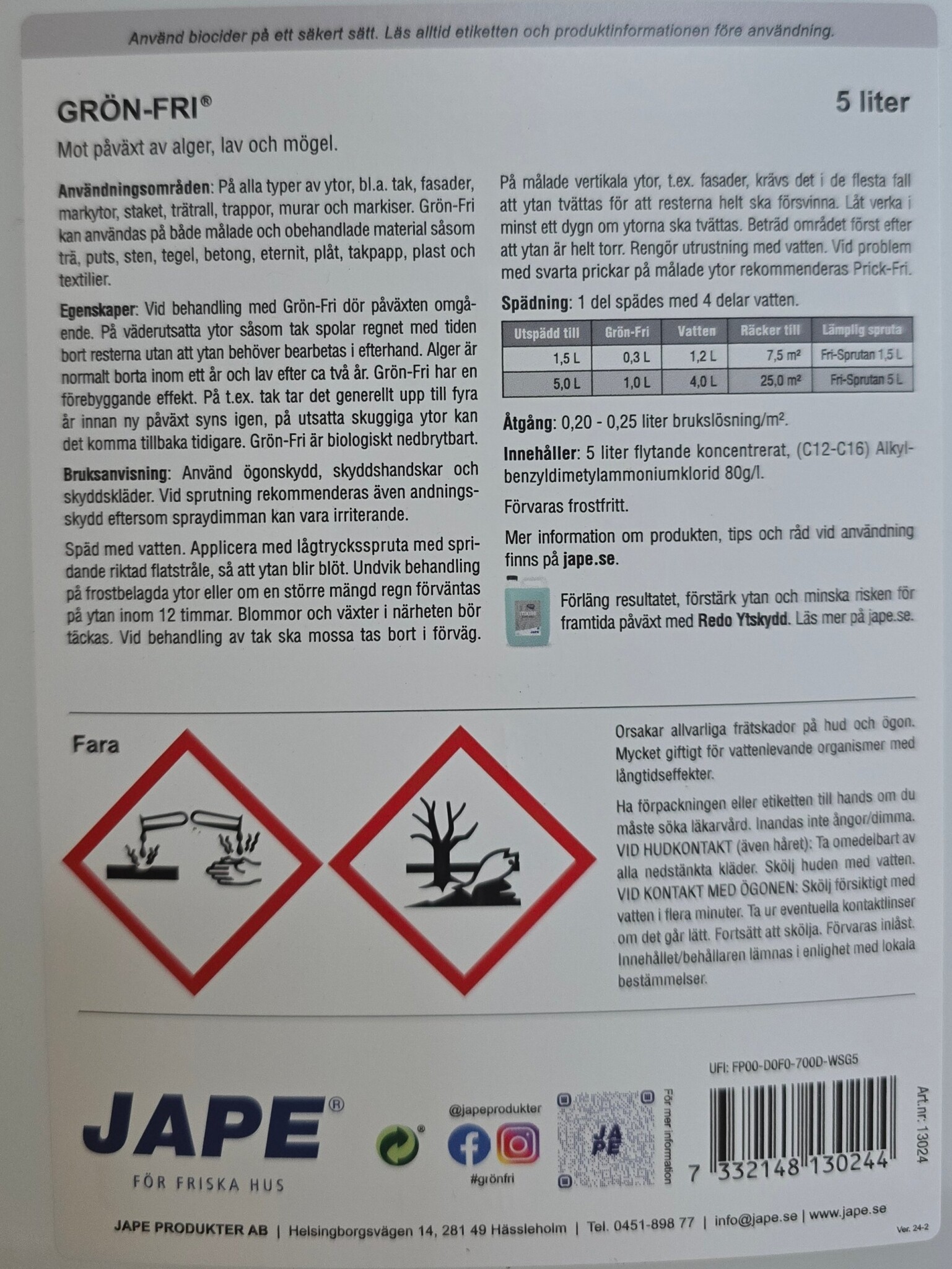

Köpte på mig ett lager av Grönfri förra året, vanlig och proffs. Men var det onödigt då Grönfri fortfarande finns i butiken efter årskiftet?
Tog en bild av den nya dunken och jämförde med mina från 2025. Det är inte samma aktiva ämne. Jag är inte kemist men man har flyttat på "di" och koncentrationen och dess egenskaper helt annorlunda. Den gamla fungerade för lav och mögel. Den nya är lite drygare trots att den är mycket svagare. Ska vi gissa på att det krävs lägre koncentrationer om bara alger ska tas bort? Säkerhetsföreskrifterna är också olika, den från 2025 är betydligt farligare och har andra röda rombformade varningsikoner.
Notera att de har olika EAN-kod, men samma artikelnummer hos Jape.
Så det var inte fel att bunkra för framtida bruk...
2025
EAN 7332148130244
Art.Nr. 13024
Mot påväxt av alger, lav och mögel.
(C12-C16) Alkylbenzyldimetylammoniumklorid 80g/l
1l Grönfri + 4l vatten 25m2
0,20-0,25 liter brukslösning /m2
Orsakar allvarliga frätskador på hud och ögon. Förvaras inlåst.
Grönfri proffs 2025 är exakt samma produkt, men mer koncentrerad, 250g/l (mot 80g/l)
2026
EAN 733 2148 430245
Art.Nr. 13024
Mot påväxt av alger
Alkyl (C12-C16) dimetylbensylammoniumklorid 24,5g/l
1l Grönfri + 4l vatten 30m2
0,15-0,25 liter brukslösning /m2
Irriterar huden och allvarlig ögonirritation. Förvaras oåtkomligt för barn.
2025
EAN 7332148130244
Art.Nr. 13024
2026
EAN 733 2148 430245
Art.Nr. 13024
Mot påväxt av alger

Ok, men i så fall är Grönfri 2026 mycket svagare. Det går åt ca tre gånger så mycket för att få samma koncentration. Är priset för en femlitersdunk samma?
Vad jag kan se är de ungefär samma pris som förr, men utspätt.
Säkerhetsdatabladet för nya Grönfri Proffs anger 100g/l för 1400:-, aningens starkare än den gamla vanliga som hade 80g/l och proffs 250g/l.
Verksamt ämne:Quaternary,ammonium,compounds,benzyl-C12-16-alkyldimethyl,chlorides (10 g/100g)
