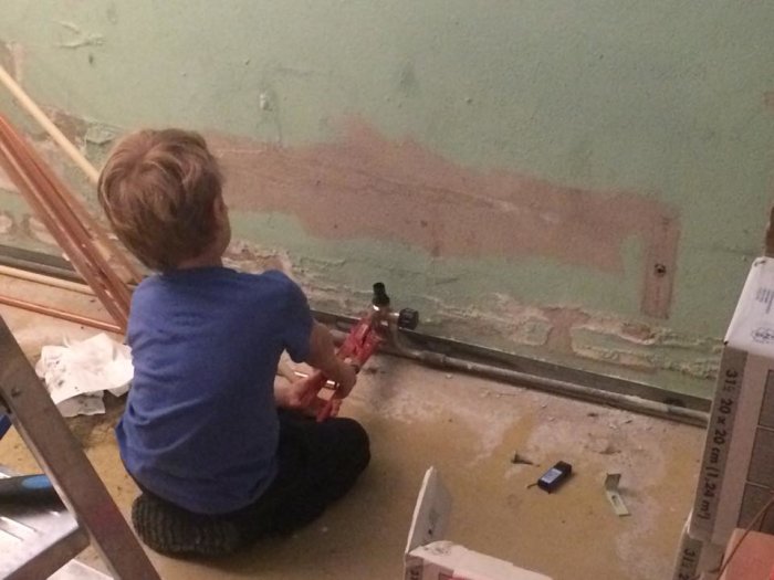

Även om hjälpen är ovärderlig ibland så kunde inte min minsta hantverkare svara på frågan angående färgen på väggen.
Vi har haft fuktgenomslag förut och det är det som man ser som bubblor i färgen. Nu är det dränerat och isolerat på utsidan. MEN visst ser det ut som en färg som inte tillåter fuktvandring eftersom den släpper.
Frågan är då, räcker det med att använda en roterande stålborste och riva upp väggen lite eller måste jag till med fetare åtgärder innan kakling?
Hälsningar
Johan

Jag antar det är puts bakom?
Sitter putsen ordentligt är första frågan i så fall...
Du vill ju att väggen ska kunna "andas" så att rugga upp och "göra hål" på färgen är ju bra. Sen ska du undvika primer (eller använda en diffusionsöppen primer) och istället dammsuga och fukta väggarna i ett par omgångar innan du kaklar.

Weber Floor 4716 är den enda jag känner till. Har för mig att någon Ardex kan användas om man späder den rejält.
Jag hade nog bara dammsugit rejält och fuktat ordentligt dagen före och sen fukta lite (med t.ex. blomspruta) precis innan läggning. Du kan ju testa att lägga ett par plattor först och låta dem bränna och se om de sitter...

Jahapp, det där gick inte som i min planering. Stålborsten "glider" bara på färgen tills den till sist kommer genom. Då tuggar den i sig 3 mm puts. Samt att det tar en evighet. Skulle ta flera dagar att borsta bort färgen och underlaget skulle vara för ojämt att sätta plattor på utan att bredspackla det.
Andra tips?
Orsaken att jag vill ha bort färgen är väl att fukt inte ska lägga sig under och mina plattor ramlar ner eller är det att plattorna inte kommer att fästa alls?

Värmepistol fungerade nog bra för att mjukgöra färgen och repa den. Putsar av med stålborste för att få bort löst sittande färg. Nackdelar, det är inte bra luft i rummet efter en stund.
Den övre delen, måste den också repas trots att det inte är fuktgenomslag där eller kommer plattorna inte fästa på den glatta ytan? Kanske är bäst att "repa" den också...

Får nog inhandla en sådan. Försökte med en vanlig diamantskiva för att testa konceptet och det gick utmärkt. Förutom att spåren blir breda och väggen "vågig".
Hur ojämt kan det vara innan man måste bredspackla? Har bara kaklat på gips förut och då är det rätt plant. Har ingen erfarenhet av lite ojämt underlag.
Jag har haft samma problem. En skiva till vinkelslipen som har sandpapper i lager fungerade "bra". Jag vet inte vad den heter men det ligger sandpapper som överlappar varandra.
