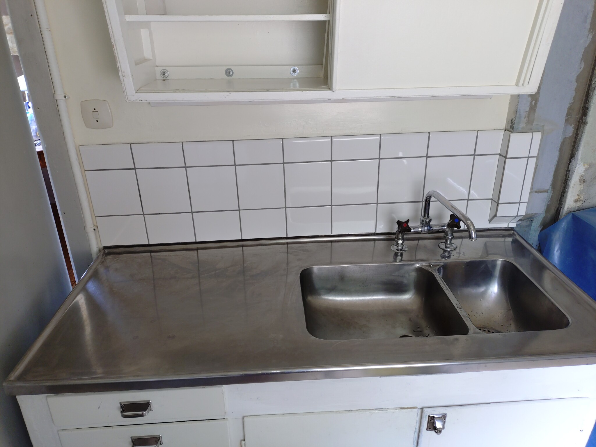

Jag har nyligen kaklat ovanför diskbänken och först efteråt förstått att den nedersta kakel raden ska täcka den ca 1 cm uppdragna kanten på diskbänken. Då jag kaklat kant i kant blev enda lösningen att göra mjukfogen mot diskbänken väldigt bred. Det blev fult. Kan jag riva endast den nedersta kakel raden och kakla om den?

Hur tänker du då? Du måste väl flytta ner alla rader kakel annars får du ju en jättebred fog mellan nedersta och näst nedersta raden?

Nej jag har skurit plattorna i den nedersta raden
  • Köksbänk i rostfritt stål med skuren kakel i nedersta raden bakom diskho.

Du ser vad en bild säger mer än 1000 ord. Ja du kan byta nedersta raden.

Kratsa ur fogen först, sen brukar det gå att få bort plattorna, är man försiktig så brukar det inte bli större skador på väggen bakom.
