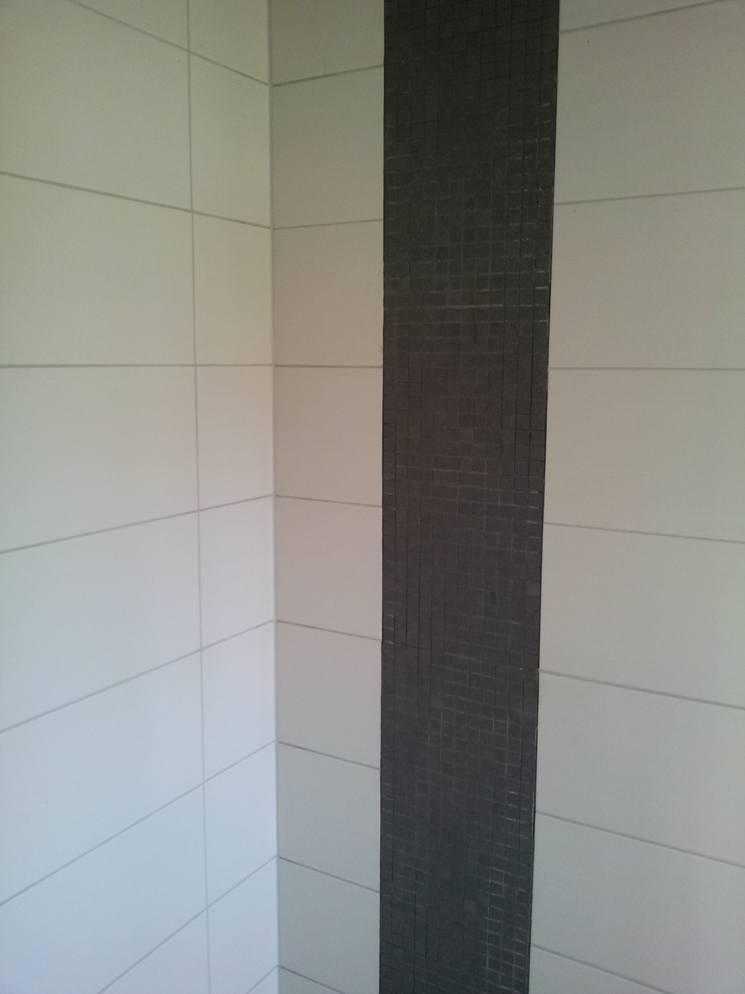

Nu är det dax att börja kakla badrummet. Planen är att ha en vit "stor" platta i hela badrummet utom dushhörnan där jag ska sätta svarta "små" plattor 70cm ut på varje vägg (vi snackar alltså ett litet badrum...)
Frågan är vad man ska tänka på när man sätter? JAg tnänkte börja med dushörnan, mäta 70cm ut från väggen och gå in mot hörnet för att få en rak fin kant mot mötande plattor.
När det kommer till fogningen så är önskemålet att ha olika färg på fogmassan..... Är detta möjligt att få till snyggt utan att sätta nån list i skarven där svart möter vitt?

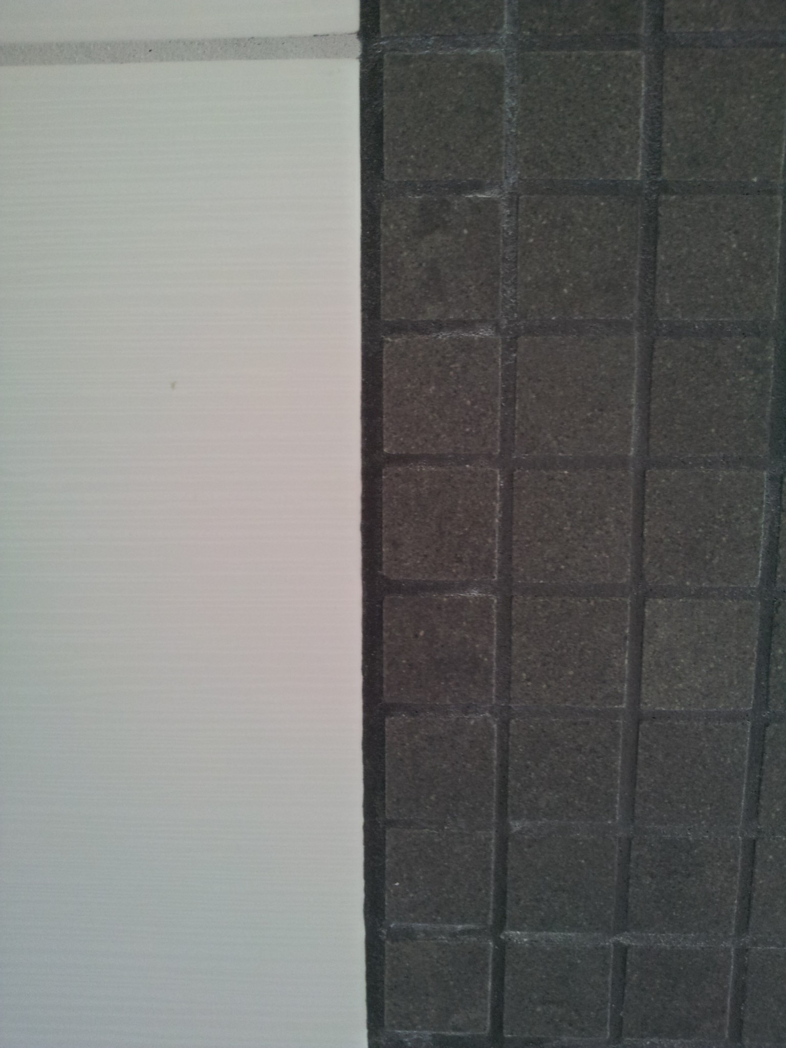

Svar på frågan om fog ska kanske någon av våra duktiga plattsättare som finns på BH svara på men mina råd är följande:
Använd inte en helt vit fog till de vita plattorna utan en silvergrå/ljusgrå. Vita plattor och vit fog blir aldrig exakt lika och fogen kommer att se skitig ut.
Foga det vita först och låt det torka/härda klart innan du börjar med den mörka fogen.
Fukta den färdiga ljusa fogen lite med en blomsterspruta längs kanten som skall möta mörkfog och torka torrt. Sen maskerar du noga med tejp längs hela kanten. Låt den ljusa fogen sluta i horisontella fogar/liggande och gör den mörka vertikal (i området där dom möts) detta medför att så lite ljus fog som möjligt kommer i kontakt med mörk fog.
Så gjorde jag och det blev helt raka snygga möten mellan ljus och mörk fog.
Om du inte låter den ljusa fogen torka kommer fogmassorna att blanda sig i möten och det blir grått. Att jag fuktade lite vid fogen efter att den härdat innan jag började med den mörka var för att mätta den ljusa fogen så att den inte skulle suga in färgat vatten från den mörka fogen.
Ett annat tips jag fick från min plattsättarkompis var att inte vara för snabb med avtvättning och sparsam med vatten när det gäller den mörka fogen för annars drar man ur färgen och den blir grådaskig.
Men om detta är rätt eller fel sätt vet jag inte men det blev bra

Nu ska du få ditt efterlängtade bildbevisEnk Projektet skrev:
Jag lovade ju att du skulle få se bilder i helgen på fogningen mellan ljus och mörk fog. Så här blev det.
I det svarta partiet skall det sitta en kromad duschstång, blandare och utanpåliggande kromade rör. Kommer efter midsommar.

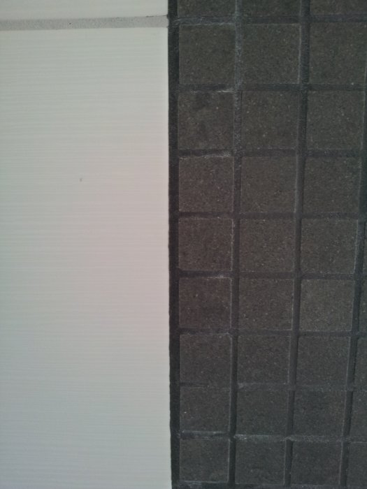

Närbild på gränsen mellan ljus och mörk fog resp platta/mosaik.
