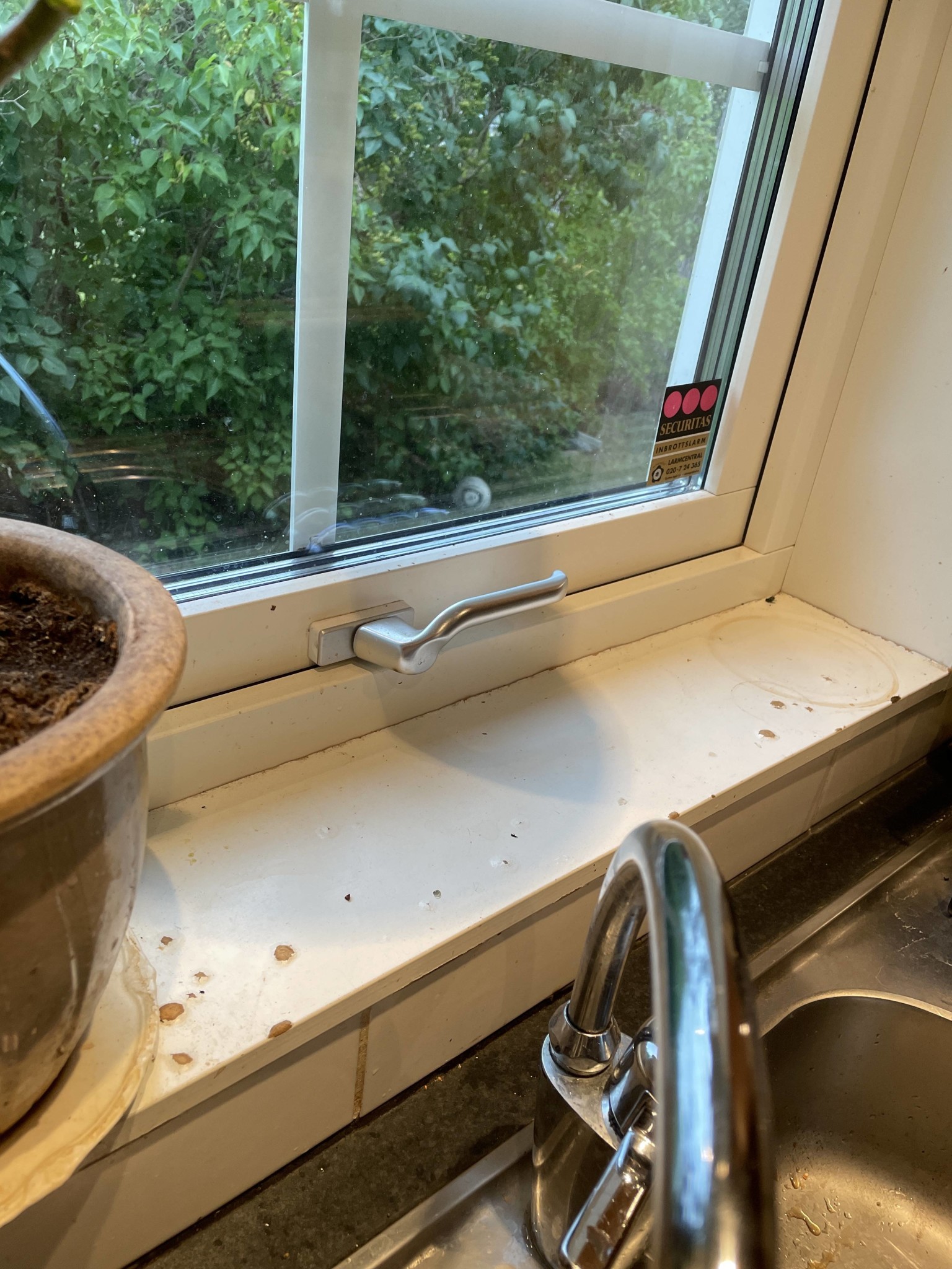

Nån som vet hur man kan göra för att renovera fönstersmyg?
1. Återställa original
2. Kakla

Ta bort träskivan och beställ en stenskiva.
Går det att ta bort den befintliga utan att förstöra sidorna?
Ser väl inte ut att va nåt problem.
Snikvarianten:
Hitta en fönsterbänk i sten i rätt djup på Blocket eller Marketplace för 200 kr.
Kapa till rätt längd och limma den på befintlig yta.
Foga. Klart!

Haha det låter som en lösning i min melodi.
Vet du om det finns nån bild på liknande lösning? Tänker hur det ser ut iom att befintliga brädas framkant syns om den inte tas bort…
Tror du inte? Kofot eller?
Jag tänker att stenskivan kanske kan sticka ut ett par cm så döljer det ganska bra.
Men det borde å andra sidan inte vara jättesvårt att få bort den befintliga skivan heller.
Multisåg (feinsåg), stämjärn och hammare borde vara användbara verktyg.
