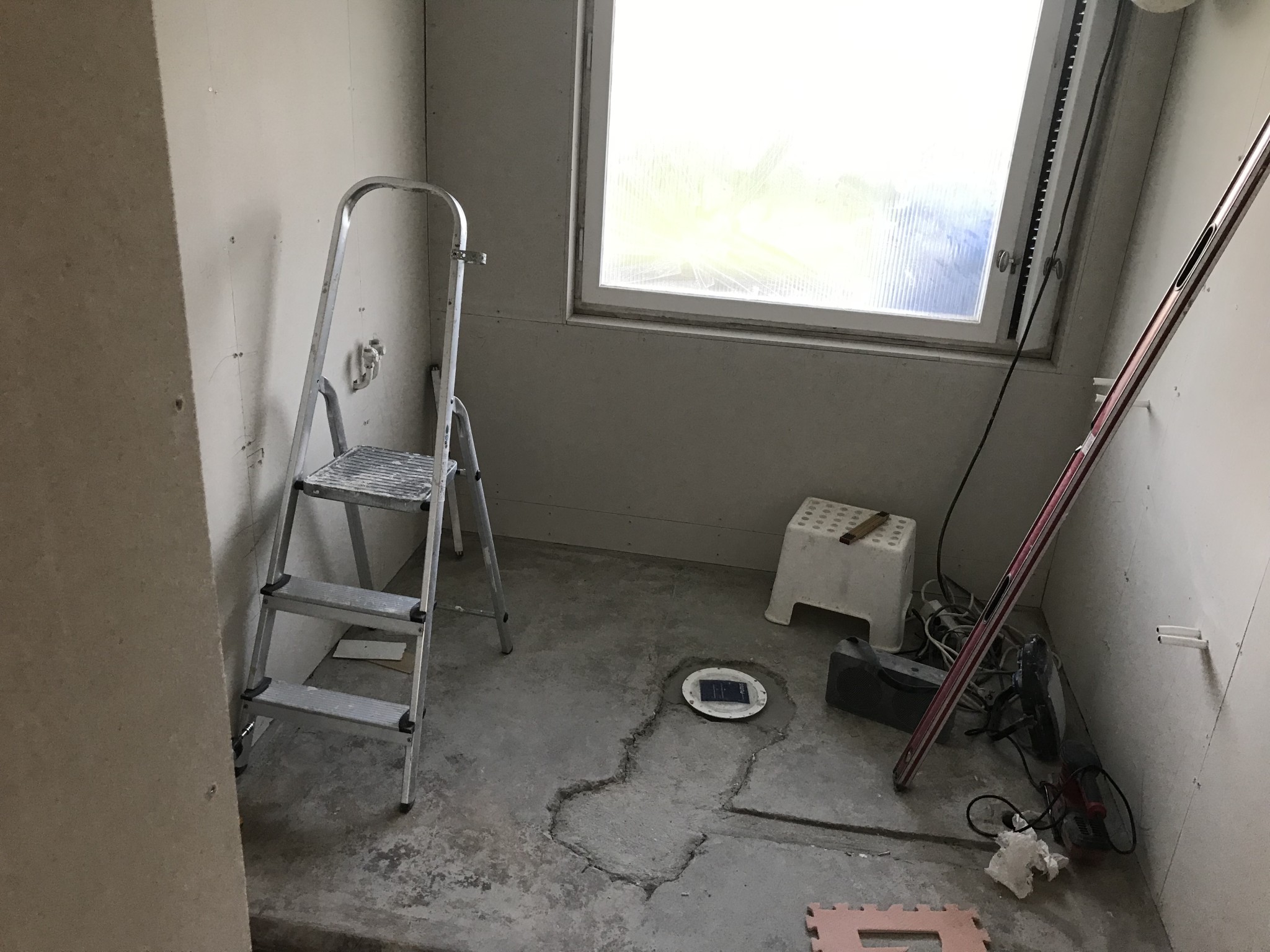

Har ett 15x15 fönster vid badkaret, smygen är 9cm djup.
Och det är riktigt tajt mot gångjärnen, innan satt 2-3 lager masonit innanför kaklet, nu 12,5mm gips.
"Ska" jag kakla eller något annat skoj, funderade på oljad ek, men det blir dyrt, sen är det så klart onödigt att introducera fuktkänsligt material där, men bara funderar lite kring det hela.
Våtrumsfärg
Glas
Kolfiber
Rostfritt
Komposit
Ingen som har några tankar/idéer?

Kan nog stämma, inget perfekt tillhanda just nu, men här ser man en del.
Orenoverat rum med sprucket betonggolv, stege, fönster och byggmaterial.

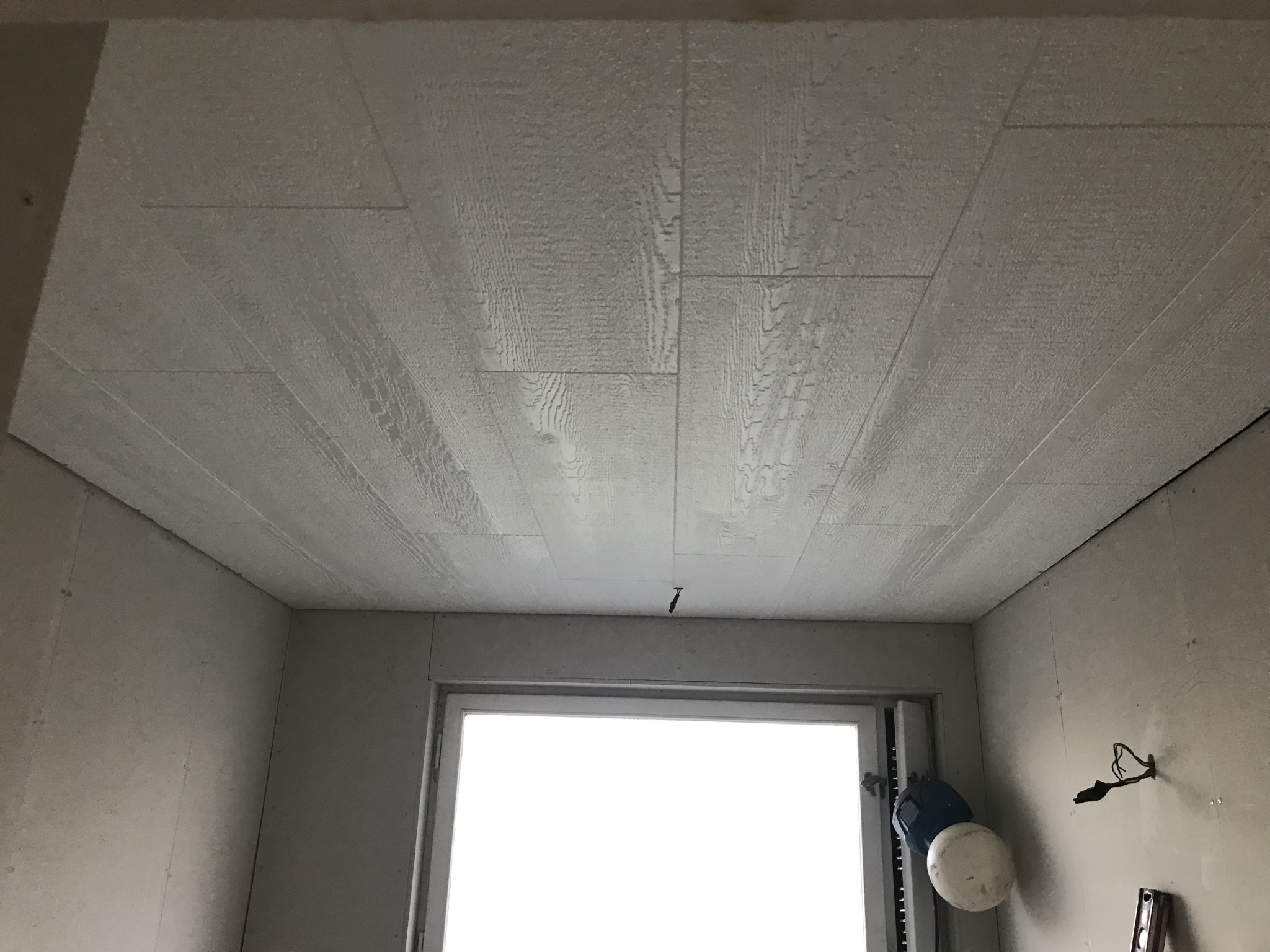

Tak i byggprojekt, synliga fogar mellan skivorna och fuktskador med framträdande streck.
Prova att hålla en kakelplatta vid gångjärnen och se om det går att öppna. Om inte, ta bort gipset i smygen och byt ut mot 6 mm renoveringsgips (för jag antar att hela smygen har en stum träregel eller motsvarande runtom?)
Men det är klart, en blank rostfri/ kromad list i smygen kan också vara snyggt.
