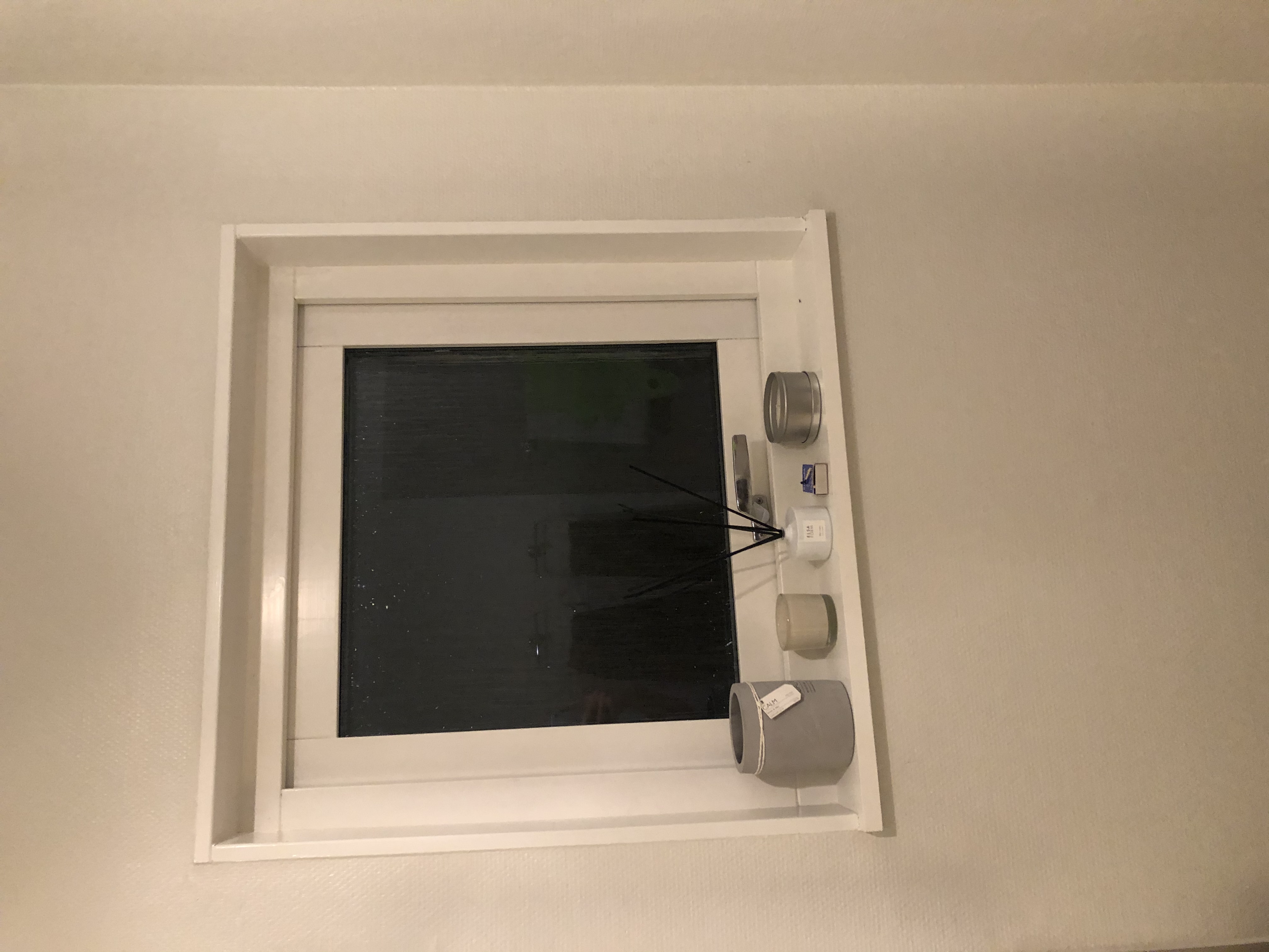

Kakla fönstersmyg
Saknar ca 1-2 cm för att få in en 90x90 duschhörna, behöver därför vinna lite väggyta och enda sättet jag ser är att sno lite från fönstret om möjligt. Går det sno de cm som finns på ”yttre” ramen? Ca 4.5cm så man egetligen bara ser fönstret och den ”inre” ramen. Skulle det vara ok att bygga vägg dit? Och sedan kakla fönstersmygen?

Du har inte övervägt en mindre dusch som är 80*90?

Inga problem, bara då fönstret ska bytas någon gång i framtiden (måste göras utifrån)T Teo11 skrev:Hej!

Det finns ju särskilda duschdörrar för hörn med fönster typ https://www.inr.se/planera-badrum/badrumsplanering/dusch-vid-fonster/
