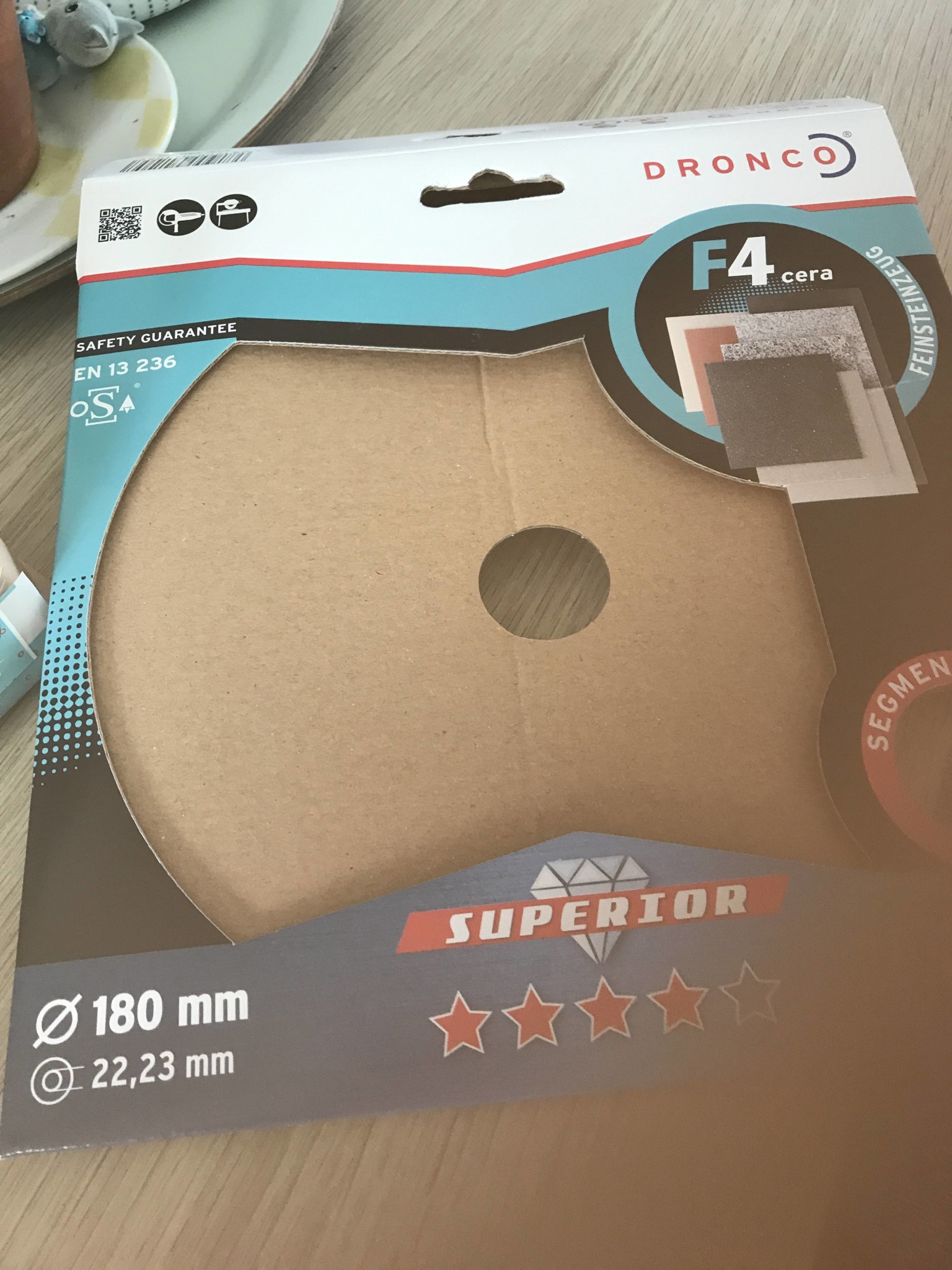

Vilken klinga köpte du?
Förpackning av DRONCO F4 cera diamantskiva med storlek 180 mm diameter och 22,23 mm håldiameter.

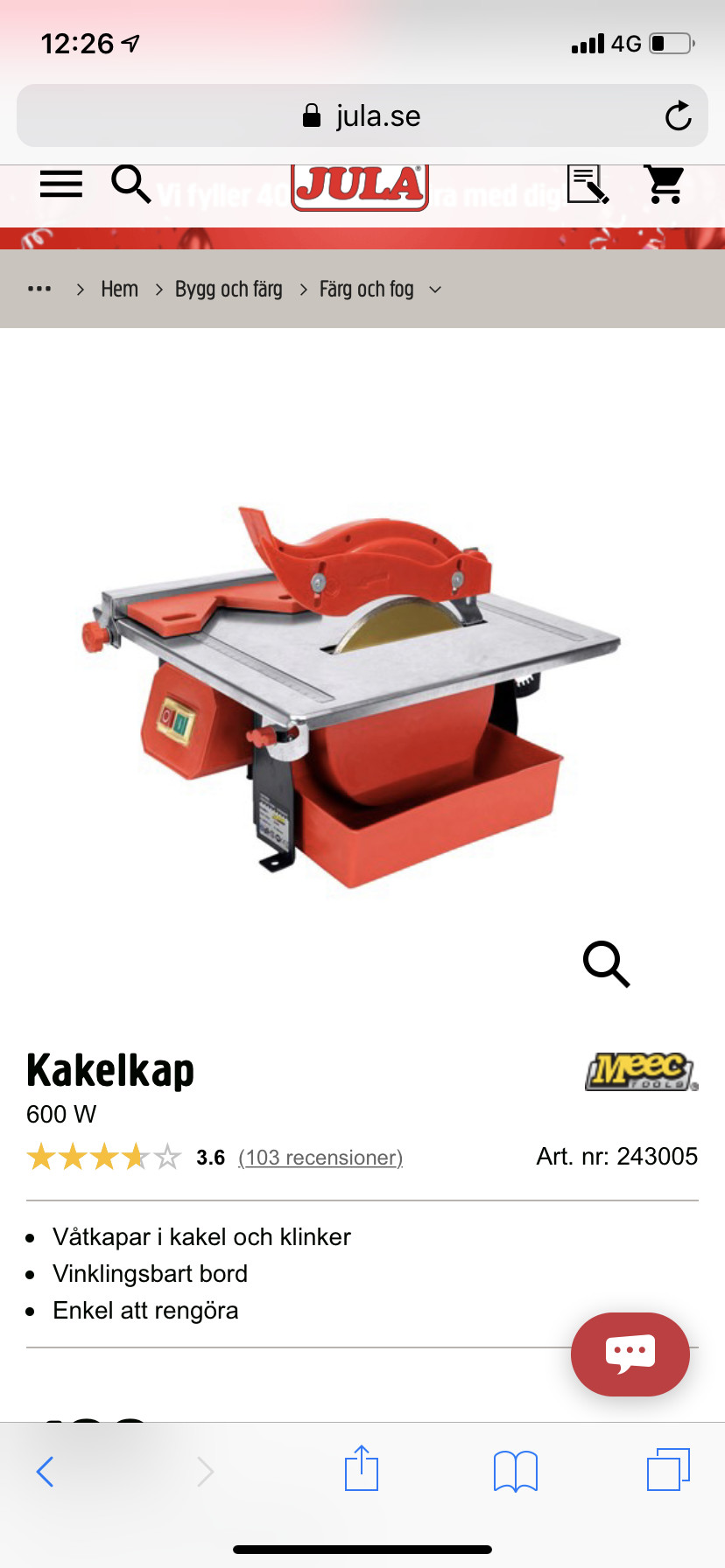

Med denna kap?
Röd och silverfärgad kakelskärare med bord och uppfällt blad på en webbsida.
Med denna kap?
Stämmer. Rätt kass mem raka snitt funkar ju
JanneJanne123 och 1 till
Jag har en kap från Biltema och bytte till "dyrare" klinga och det var ju natt och dag skillnad!
Se bara till att byta vatten i tråget ofta! Den börjar dra med slipdamm annars i klingan och så blir det "fnöskigt" igen...
En riktig kakelskärare gör jobber

Kapat hård klinkers med Dronco diamantskiva med mkt bra resultat , med en enkel Einhell vinkelslip för 399 kr.
Fungerade kanon!
Testade däremot inte Biltemas eller julas (hardhead) diamantskivor eftersom de fungerat so so i andra tillfällen , så jag gick direkt på en bra skiva.
En vän körde sedan samma hårda klinkers i en jula elektrisk kakelskärare , m vattenkar, med samma droncoskiva o bra resultat.
Bor för långt från Hornbach så jag köper dem på ÖoB eller Jula (!)
Använder även samma dronco diamantskiva att kapa i hårdare sten, dock ej granit, och det har fungerat kanon.
Det beror mycket på plattan om det ska gå bra
