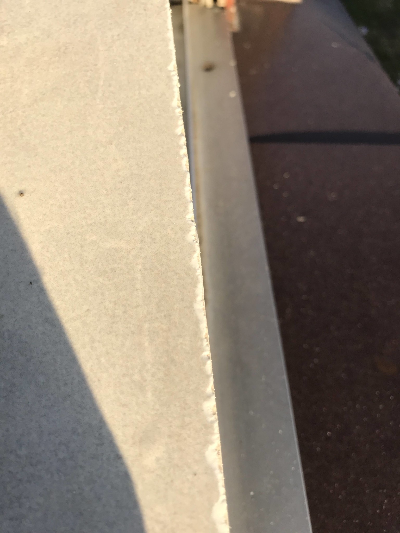

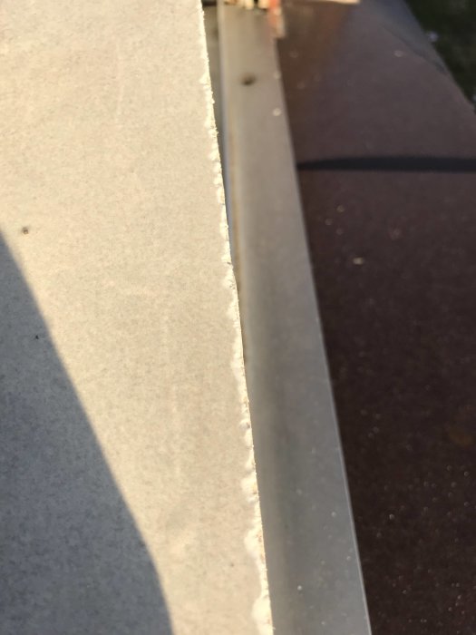

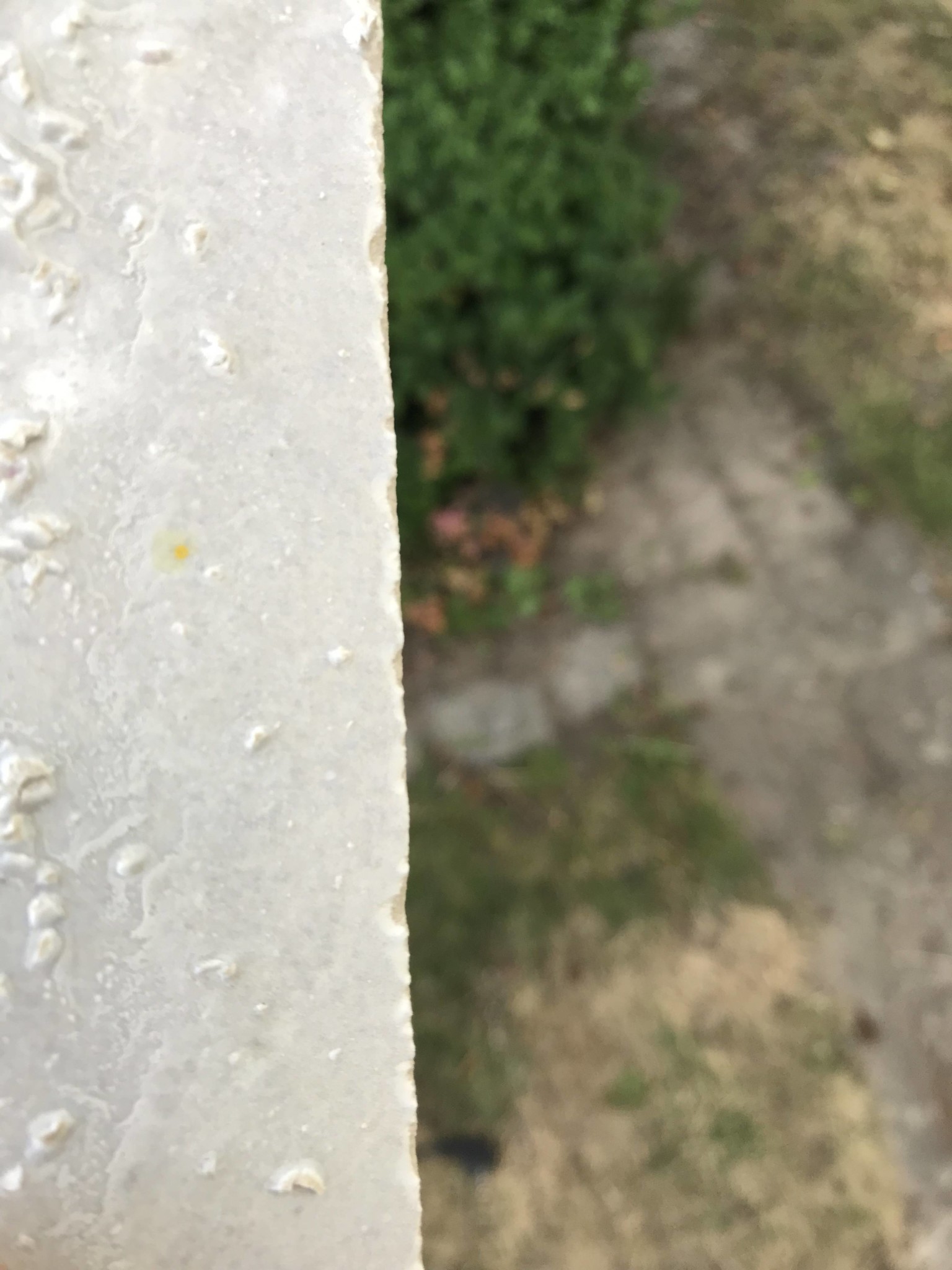

tänkte bara höra om det är detta resultat jag kan förvänta mig av en kakelsåg eller beror det på att klingan är sliten eller att sågen är från jula?
Just dessa är strunt samma pga kanten hamnar under /bakom golvlist men har en kant som kommer bli synlig så den tänker jag nog försöka knäcka med rits

Har du provat att såga med andra sidan upp?
Min erfarenhet är att det går att såga om man matar sakta

Testade på en vanlig kakelbit och det blev värre. Men ska testa på denna klinker imorgon
Ah. Fick nästa tvärtomkänsla. Men jag prova lite imorgon.
Någon som vet hur kanterna blir om man kör med vinkelslip?
Har du vatten i sågen? Utan vatten fläker det nästan garanterat.
Kan vara sågklingan som är dålig och en del kakel och klinker går inte såga perfekt.
Jag skulle satsa på en sågklinga av "bättre" kvalite, ett longshot kan vara att tejpa där du ska såga.
Min erfarenhet av sådana här sågar är att dom måste ha vatten. Sågar du utan vatten så måste du skaffa ny klinga. Lättast är att stå ute och fylla den med vatten hela tiden
Hade samma problem när jag la om min hall i lägenheten och nu radhuset. Va dock natursten, carrara och AZA plattor, det va med en kakelkap ifrån jula.. fick bättre resultat med vinkelslip med en diamant klinga som va 2mm tjock!
Sen om det är sidor in mot vägg eller tröskel så hamnar det ju sockel eller fog, så det kan ju döljas!
Har en liknande såg dock från Biltema. Sitter originalklingan kvar, så släng den och köp en riktig klinga (Bosch etc.). Det blir skillnad som natt och dag. Sedan kommer sågen funka hyffsat bra, givetvis med vatten alltid.
Testade lite olika idag. Vinkelkap med diamantskiva gav snarlikt resultat (svårt att blöta själv samtidigt) från ovansida eller med glasyren upp kvittade. Bästa är att någon annan spolar eller hela fylla på vattenkärlet till sågen. Men ska köpa ny klinga imorgon

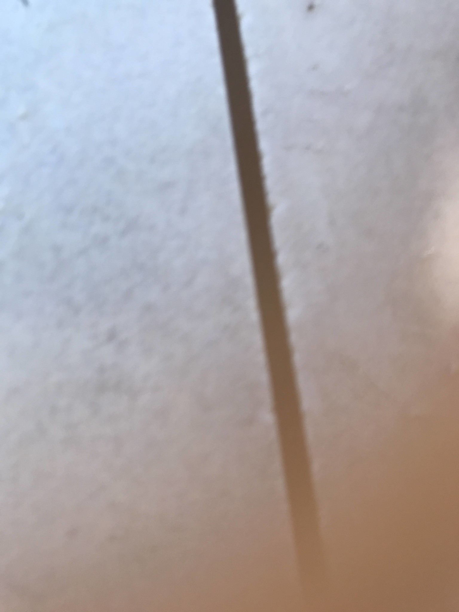

Som vi (nästan) alltid konstaterar på detta forum. Buy once cry once. För 450 (lika mkt sågen kostar) så fick jag en jävligt bra klinga på hornbach! Nästan så jag vill ta upp de jag har lagt bara för att lägga snygga. Även om skarven inte syns...
