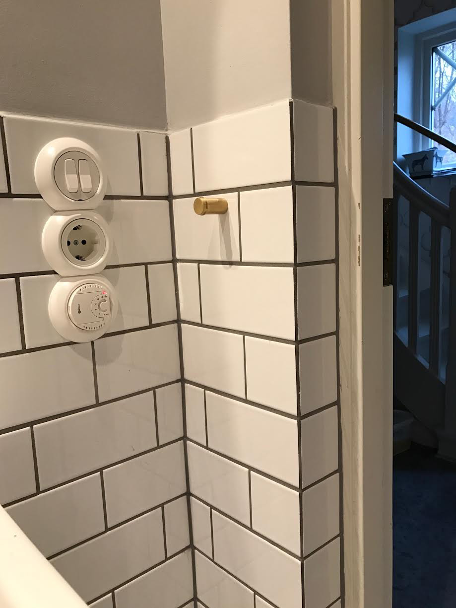

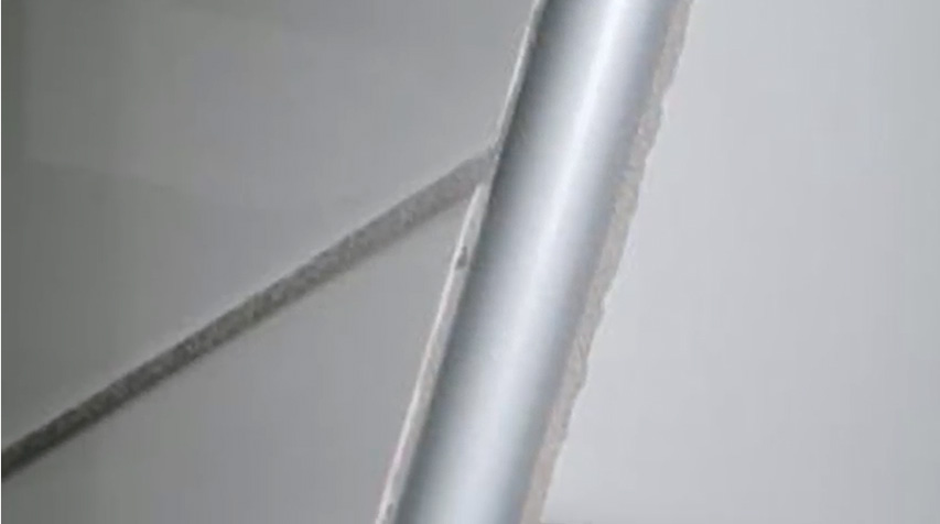

När man kaklar sitt badrum finns det två sätt att utforma ytterhörnen. Det vanligaste och enklaste är kanske att använda en hörnlist.
hörnlist
Hörnlist. Foto: Medlemmen BiFuel

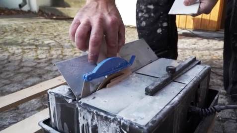

Men ett diskretare sätt att utforma hörnen är att såga till plattorna med en vattensåg. Patrik kallar det att jolla hörnen, för han använder en jollysåg när han sågar till plattorna.

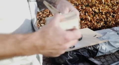

Patrik visar den oglaserade delen av plattan.

Då kan man jolla hörnen istället. Patrik visar hur man gör.
Jollysåg
Patrik visar hur han sågar plattorna.

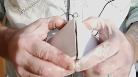

Efter han har sågat håller han upp plattorna och visar när han har sågat bort den oglaserade delen. Nu återstår bara en tunn, glaserad del av plattan i hörnen.
Sågat klart
Patrik visar efter han har sågat.
