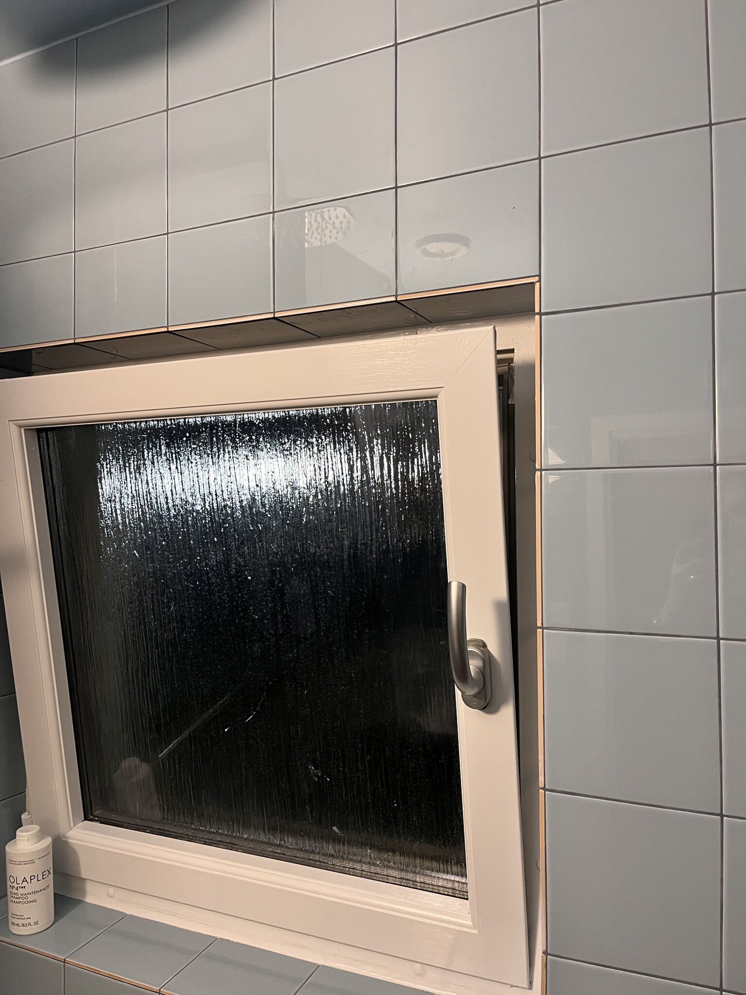

Glömde såklart lägga efterbild. Gissar att en del renläriga kommer höja på ögonbrynen. Vi sökte egentligen ett annat resultat, vi hade velat att man på ngt sätt lag bruk i skarv runt. Vi hade en förlaga som vi tyvärr inte visat honom innan. Nu kunde inte hantverkaren återskapa det men gjorde ett godkänt jobb efter förutsättningarna. En granne gjorde samma övning men blev övertalad att ha list. Såg resultatet och känner mig stärkt i min övertygelse.
Lärdomar:
- fråga hantverkare om den är trygg med annat än snabba moderna lösningar
- förutsätt inte att alla kan göra samma sak, ha bilder och inspiration redo när ni tar in offert
- fönster i badrum är inte lätt och det är värt att betala extra för kakel där hörnbitar finns på lager

Nu befinner jag mig i exakt samma beslut och undrar således, blir det vassa kanter när man lämnar klyvd platta så? Har det bildats några spricker eller flis?
Hej,A AnnelieVirgina skrev:
Nej, eftersom de satt plattans kapade sida in mot väggen så blev det inga vassa kanter. Vi har inte lyckats flisa ngt än, det återstår att se. Däremot var inte kakelkillen 100% noggrann när han valde så ett par plattor har märken från hantering i kant, små märken som inte stör men hade jag gjort om hade jag valt ut hela plattor ändå.
En anledning att vi valde att göra såhär var ju att slippa att det blir vatten i fönstersmygen när man duschar, och det gjorde han jättebra så det blir inga pölar eller så där.
Ja, varför ska man tro eller lyssna på hantverkaren som har erfarenhet och kunskap?. När man istället kan gå på sina känslor och vad man upplever som lekman.J Jongran skrev:Tack!
Lutar nu åt att tvinga hantverkaren att göra det i "gammal stil" som han säger. Det blir så sjukt fult med list? Han säger att risken är att man ska kapa dom och att det inte blir helt rakt. Det är så svårt med hantverkare, de har ett sånt informationsövertag. Ibland så har dom ju helt rätt, men ofta upplever jag att dom är vana att jobba med de här smarta genvägarna och helt enkelt bara inte vill. Hur fel kan det bli?

Gersåga och sedan tror jag man använder någon speciell tvåkomponentsfog där plattorna möter varandra. Är det inte alltför många nischer tar det inte så mycket extra tid för en duktig plattsättare, men ni får räkna med att betala lite extra eftersom det inte är standard att göra så. Blir dock mycket snyggare än lister.J Jongran skrev:Hej,
Vi håller på o renovera badrum med en duktig firma. Det som är lite irriterande är att de kommer med information i sista sekund. Nu kom det upp att man sätter något som kallas för kakellist i nischer och vid hörn. Tanken är att börja kakla på onsdag så lite ont om tid…
Vårt badrum har som en nisch för dusch och ett fönster. Där behövs således lister. Såhär i efterhand önskar vi att vi gått med något dyrt hipsterkakel där hörbitar finns på lager.
Vi har valt ett ljusblått kakel från Höganäs som är 5,8mm som plattis hävdar inte går att Gera. Jag tycker ändå att det verkar som en suboptimal lösning, tror det hade varit svårt att få snyggt i fönster.
Men hur har ni gjort med färgat kakel? Min fru tror på vit plast list. Ska den vara rundad? Har ni exempel så blir jag glad. Har annars två ”kreativa idéer” jag vill trycktesta:
- Funderade på sådana här hörnbitsr från sekelskifte, det blir en annan blå nyans men kanske kul? Har ngn erfarenhet av dessa?
[länk]
- Alt två är att köra med vit list på duschhörnet, där ska ändå till en duschvägg. Men om man klär in hel fönster nischen med ngn slags natursten? Då får man ju en kant. Tänkte om man köper ett gäng på stenexperten och sen får plattis såga. blir ju extra kostnad men sånt e livet..
Andra kreativa förslag? Bifogar bild på eländet.
