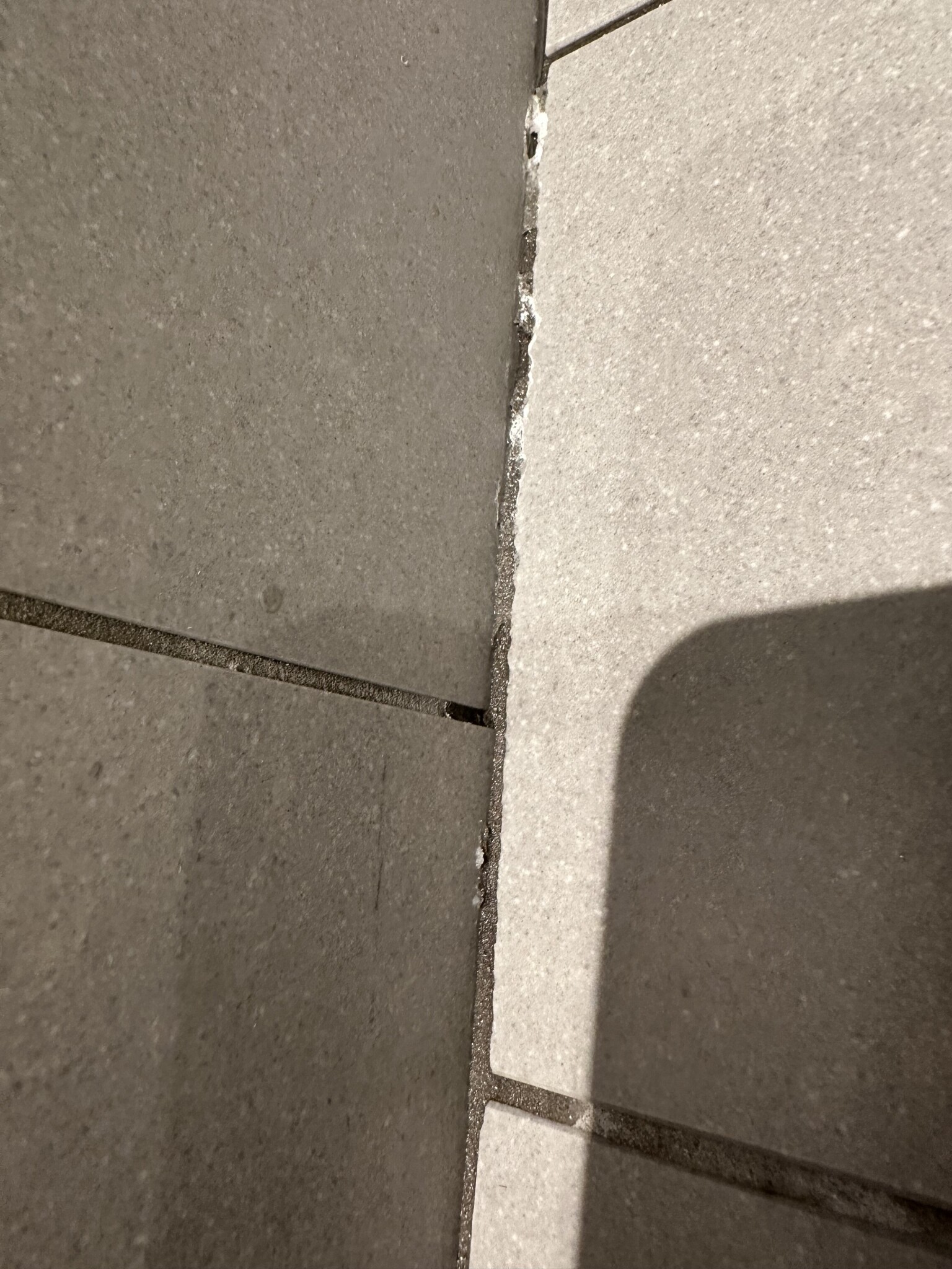

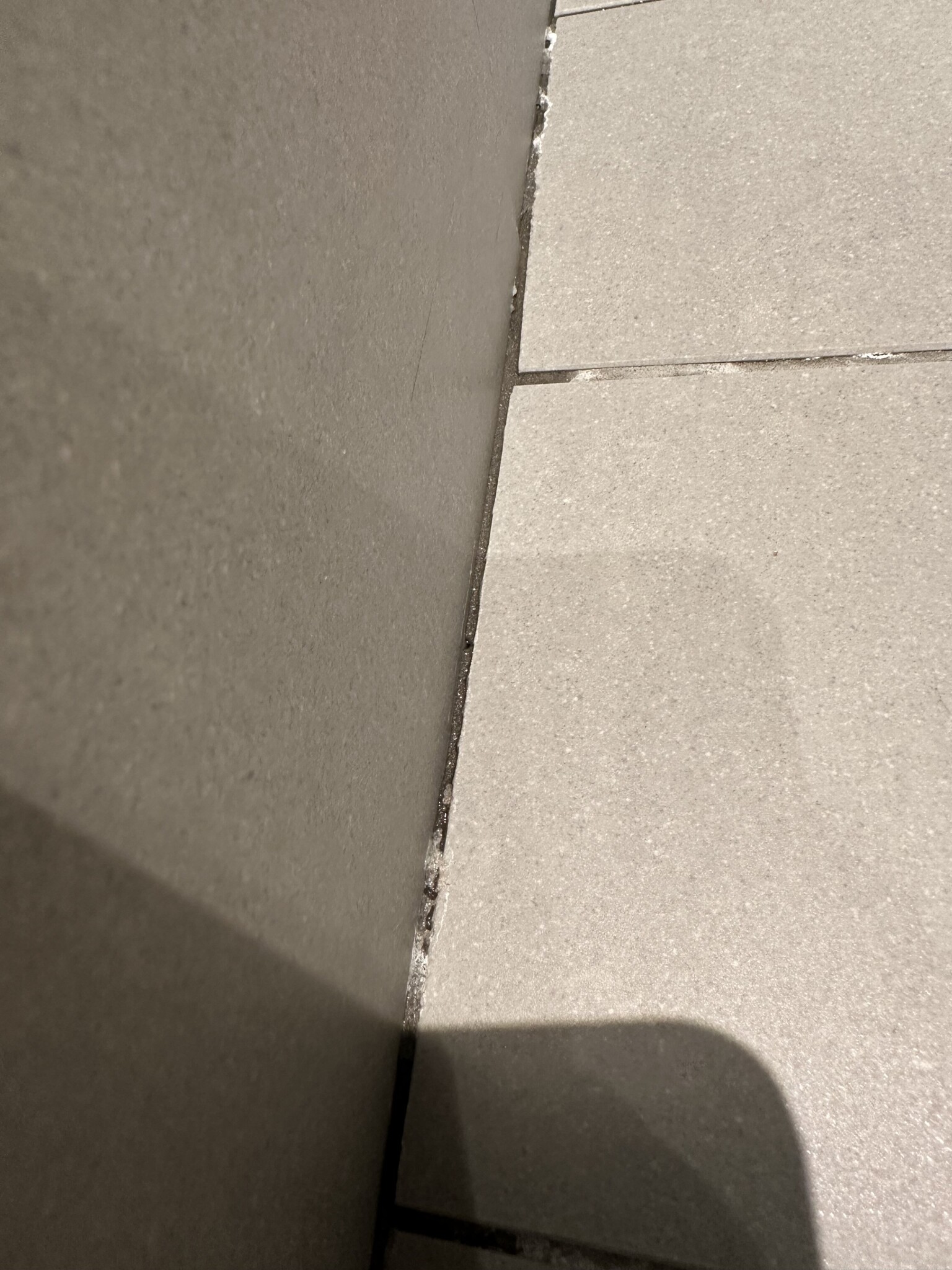

Bor i en BR byggd 2019. Vi är flera i föreningen som uppmärksammat att vatten samlas i vinkeln mellan golv/vägg i duschen. Vid 5-årsbesiktningen fick vi som svar att det inte är något fel och att golvvärmen bör torka ut fogarna mellan duschandet.
Golvvärmen hjälper inte ett dugg då det fortfarande är vatten kvar efter 1 dygn. Fogen ser rätt sliten ut med kalkavlagringar som inte går att få bort. Om det är konstant blött längs denna sida, kan det påverka fogen i långa loppet eller är allt ok?

Fogen är det minst viktiga här, det viktiga är vad som är under kaklet - dvs fix och tätskikt.
Fogen kan du skrapa och göra om själv om den tar stryk, inte raketforskning direkt, men det andra är mer problematiskt.
Som vanligt ska det inte vara (varande) fukt eller vatten någonstans, inte ens i duschen. Tyvärr så är det fukt kvar under kakel i veckor, och en dag räcker inte för att torka ut det. Du har troligtvis något utrymme där med dåligt (obefintligt) fall där der samlas vatten. Det är inte skadligt så länge tätskiktet är tätt och inte skadat. Med kakel så går det inte att se om tätskiktet är tätt, utan det upptäcker du när väggen blir mjuk och du får kännbar mögelpåväxt. Annat är det med matta och tapet - de går att inspektera direkt och är idag väldigt snygga också.

Ok! Tack för svar. Då ska det vara under kontroll pga tätskiktet. Har inte sett några tecken på vattenskada eller liknande i badrummet. Blir fogen för risig så får jag ta det då. Huvudsaken det inte riskerar bli ett fel längre fram pga vattnet.G grovspacklarn skrev:Fogen är det minst viktiga här, det viktiga är vad som är under kaklet - dvs fix och tätskikt.
