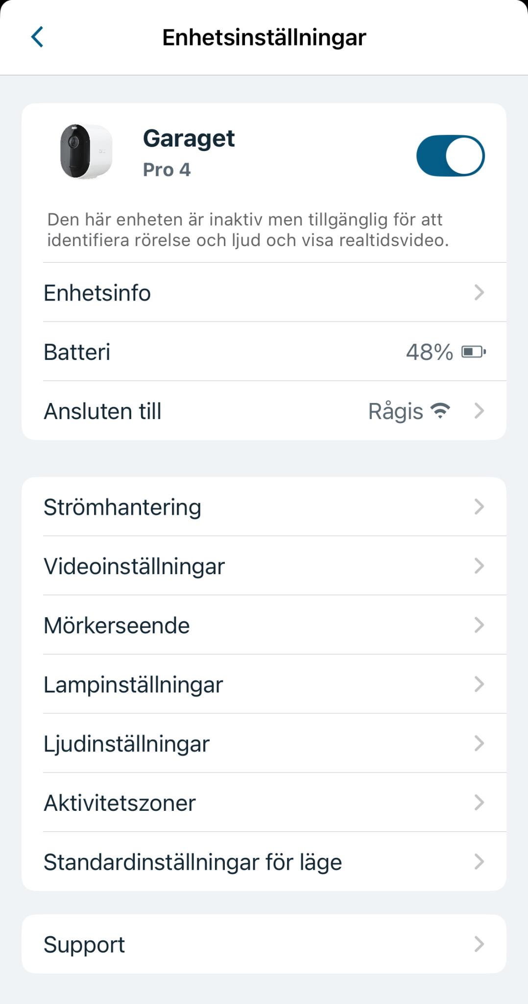

Du får alltså aldrig upp den här bilden?
Kan det var någonting fel med appen då?
Prova att ta bort den, och installera om den.
Enhetens inställningar för en kamera i garaget med namn, batterinivå och anslutning, samt alternativ för visarens strömhantering, video- och ljusinställningar.
Jodå, men händer som sagt inget när jag trycker på "Ansluten till". Ska dubbelkolla ikväll.
