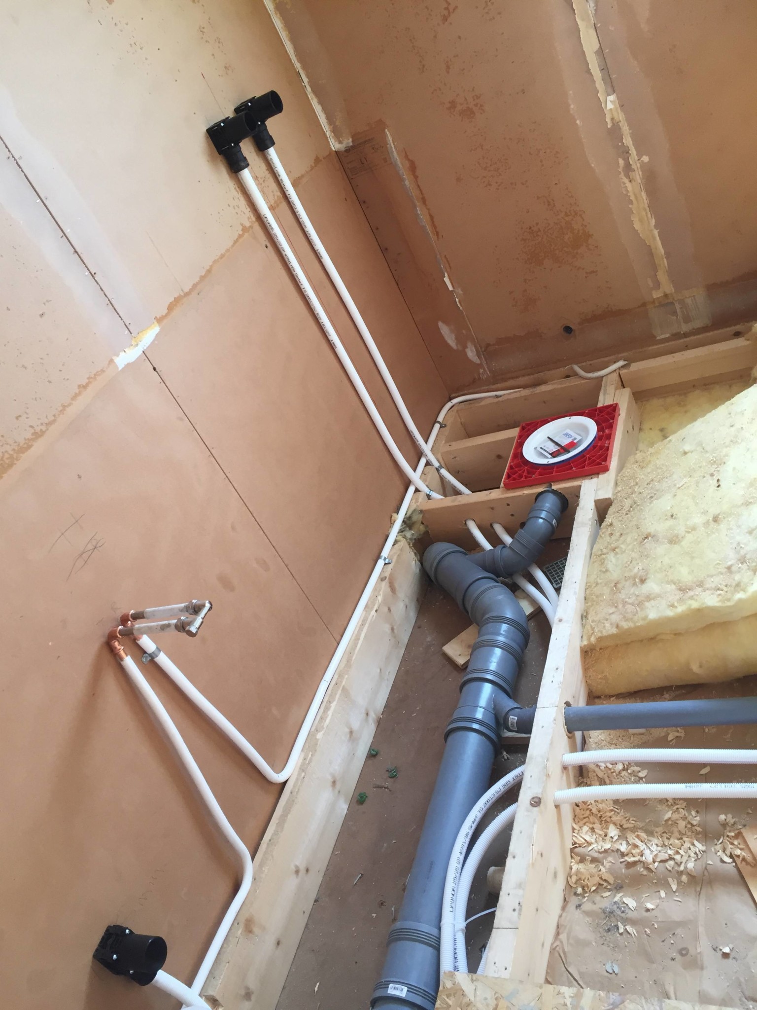

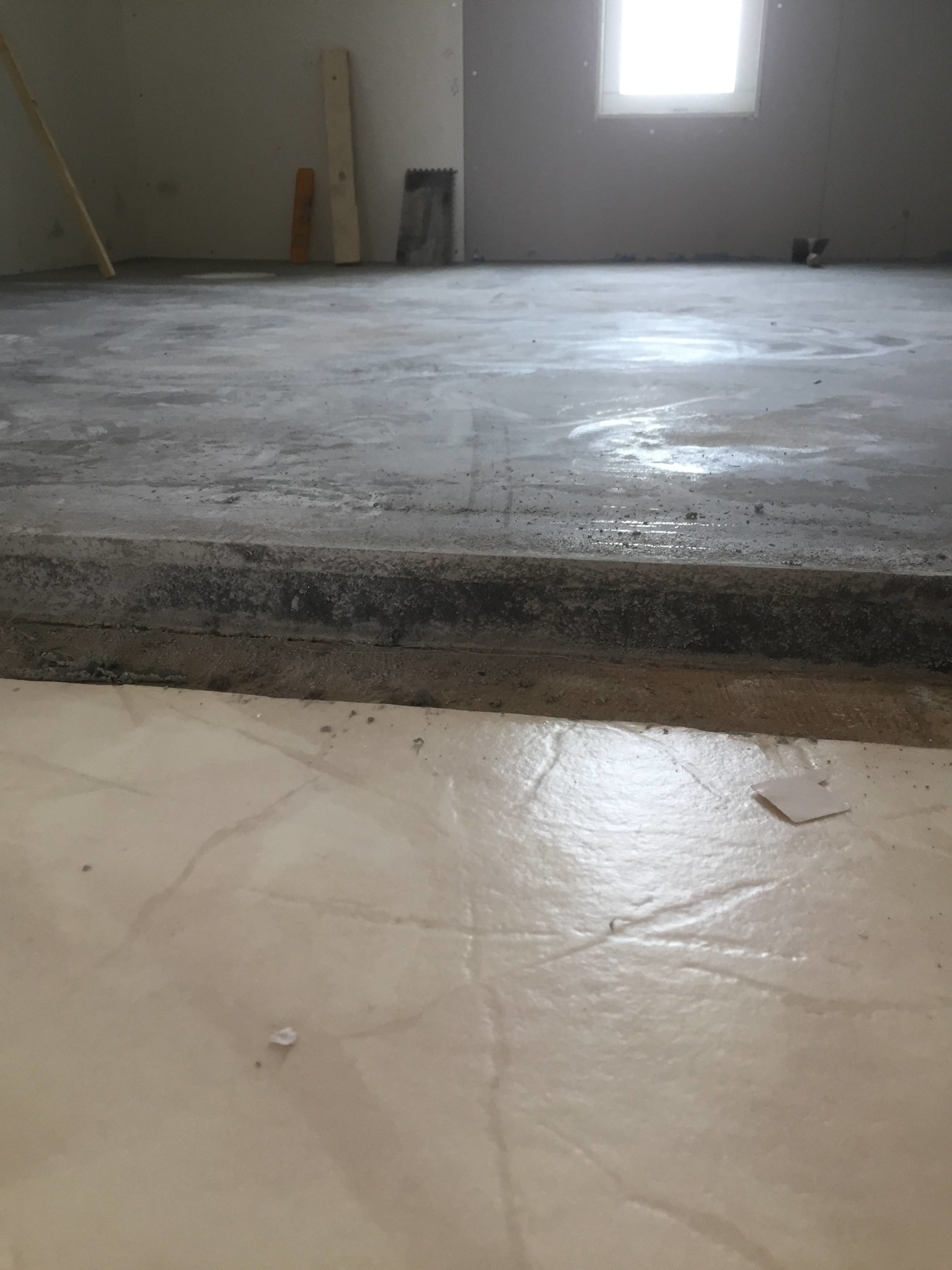

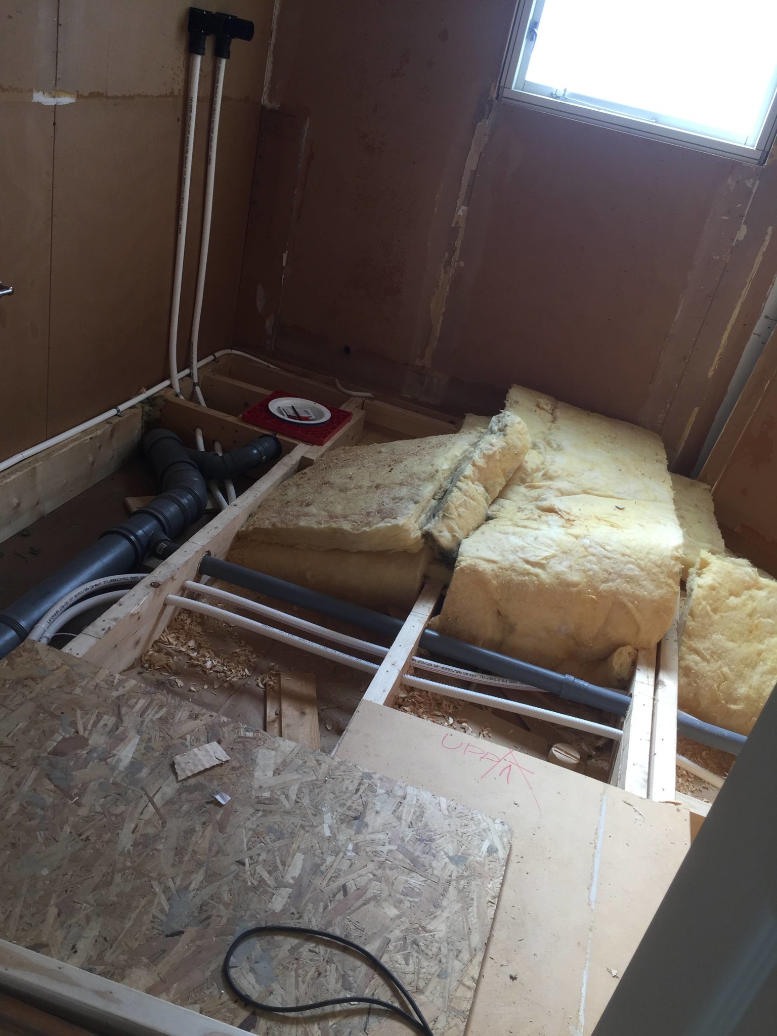

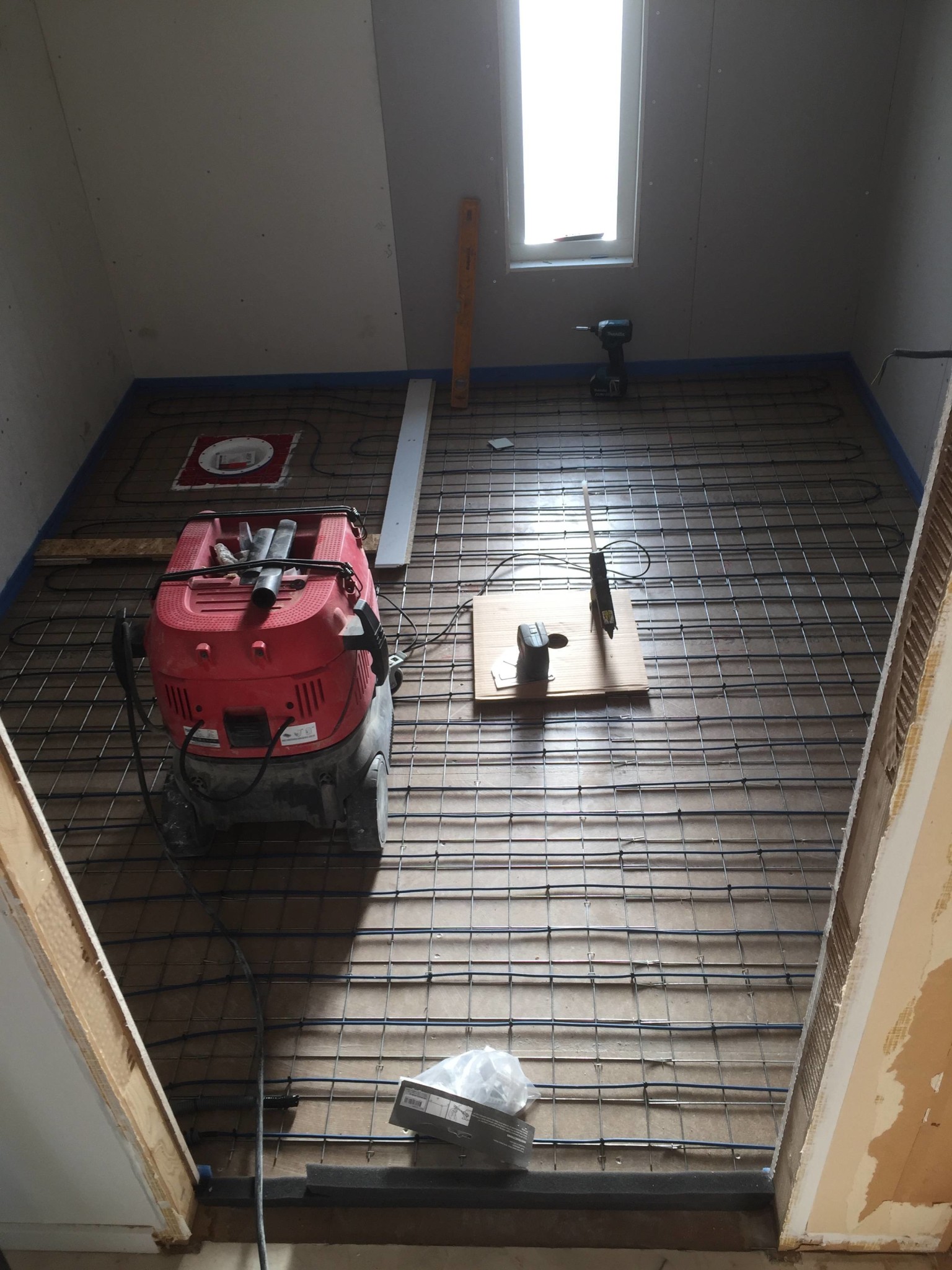

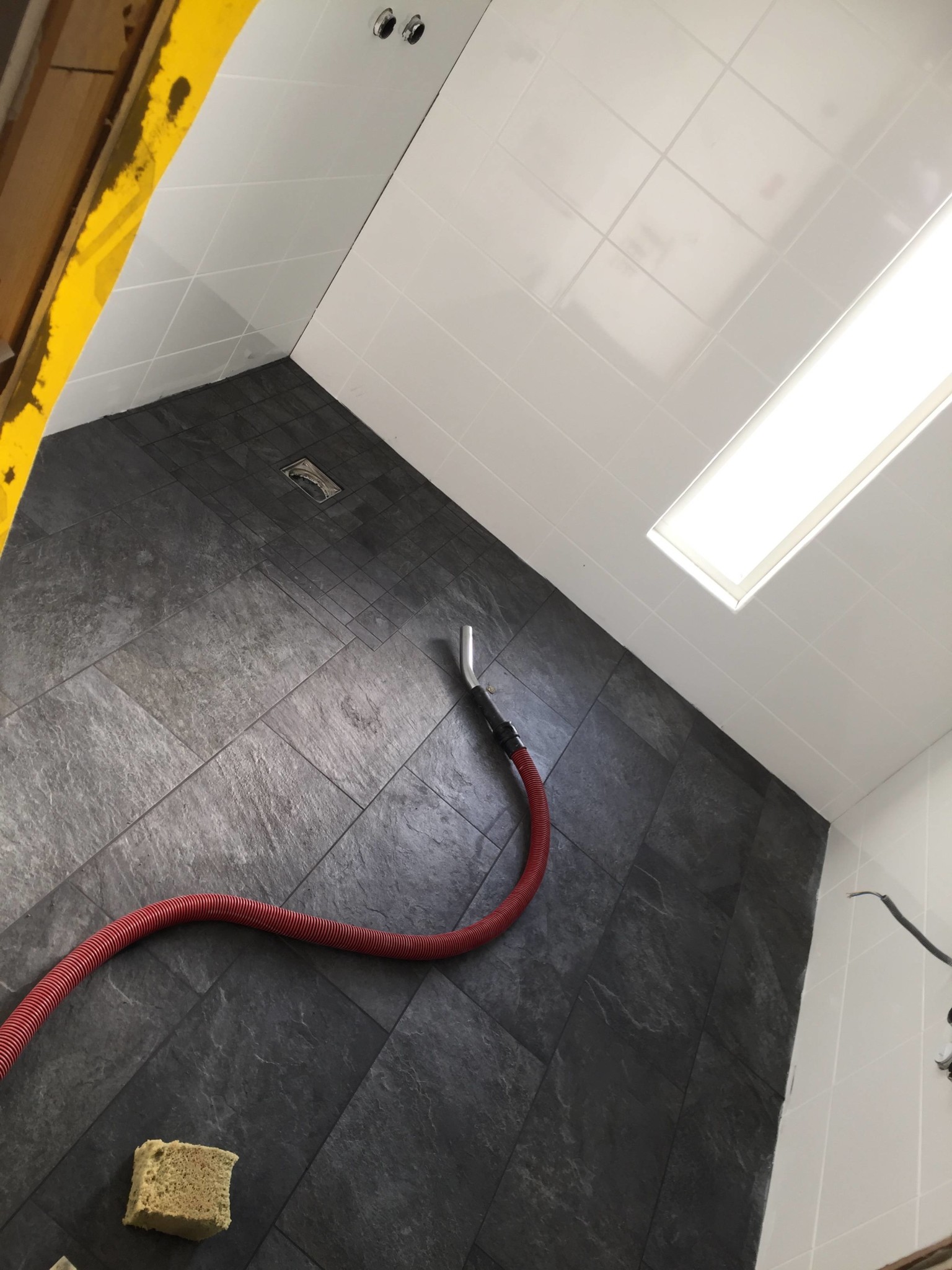

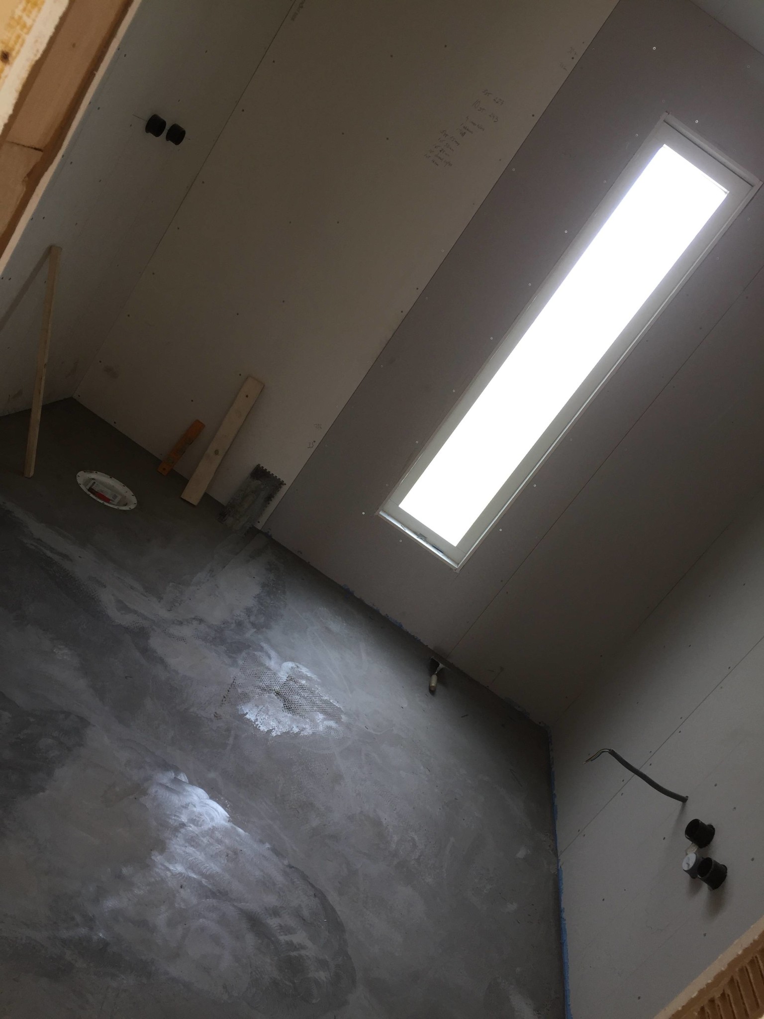

Kottlat vid brunn och en skaplig kaka med flyt på

Antagligen har du golvspån idag alternativt spontade brädor 25mm så i det avseendet bygger det inget extra, men räkna 15 mm flytspackel plus 10-25mm extra spackel vid dörr pågrund av fall beroende på hur långt ifrån brunnen är dörren, små klinkers 10 mm stora 15 mm så mellan 40-60 mm sen minus eventuellt golv utanför badrum 0-18mm
