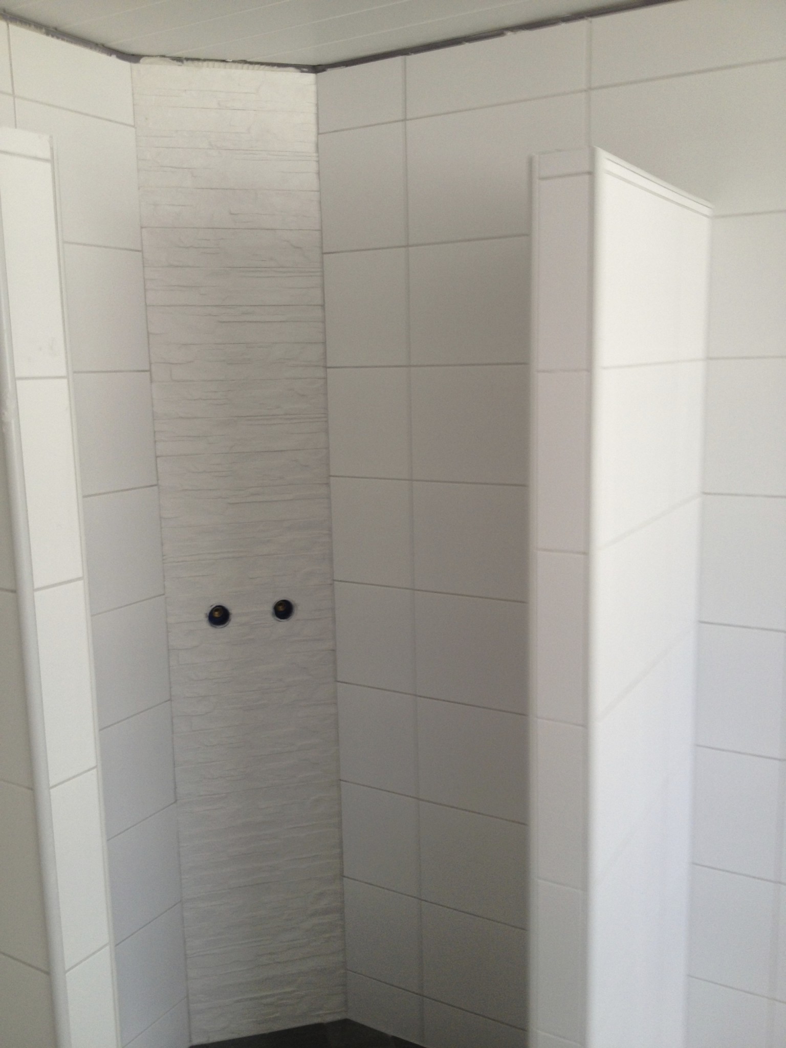

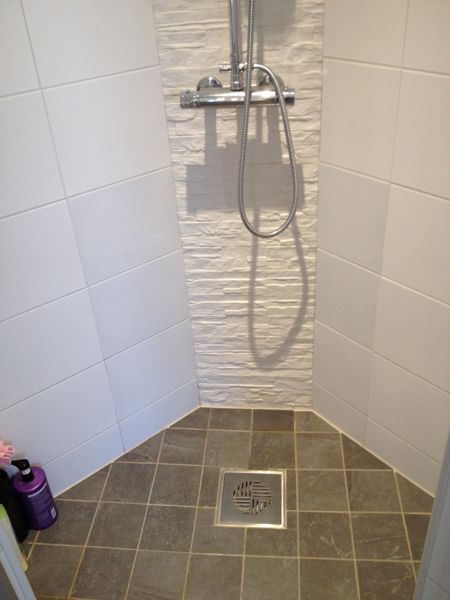

Hur gör ni när ni rengör badrummet? Används någon av de där starka "spruta-på-torka-av"-produkterna? Jag har fått tydlig missfärgning på vissa plattor vid användande av sådana medel. Troligtvis lät jag medlet vara på för länge.

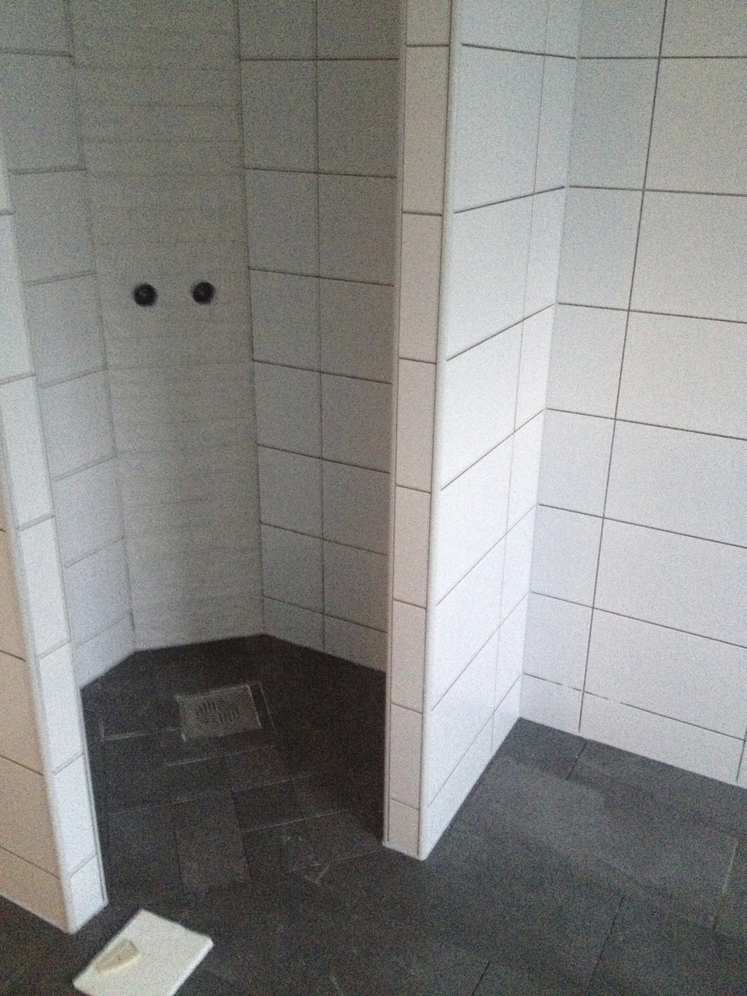

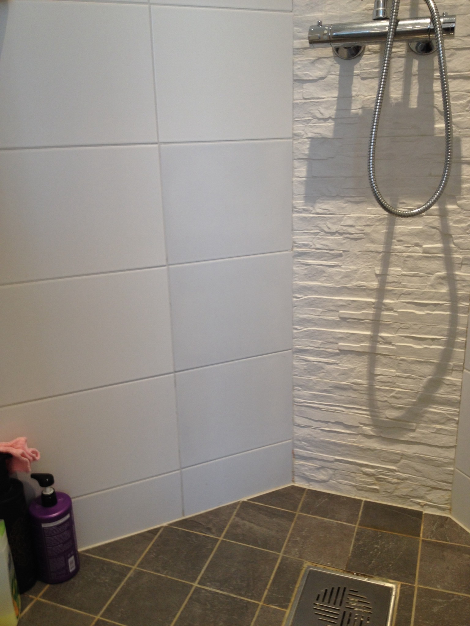

Det enda vi är 100% säkra på att de inte såg ut så från början… badrummet är snart 1 år och ja märkte det för ett par dar sedan.

Jag antog också att det var missfärgning från fabrik på Macianos första bild. Verkar ju konstigt att ett sådant mönster uppträder efter ett år.

Vad menas? Bilderna utan duschblandare är ju från när det nyss var klart...
Jag skulle misstänka att det är vatten bakom plattorna som ger färgningen. Vad är det för fog nere i golv-vägg vinkeln?
Om man har en silikonfog där så är det viktigt att den inte får "bottna", vatten måste kunna passera bakom fogen. Och det rekommenderas att inte ha mjukfog i den vinkeln.
allt var klart för ett år sedan! la upp bilder så ni skulle se skillnad på kaklet inte duschen....... tror på din teori där hempularen
OM det ä så, så kan man väl iofs diskutera hur rimligt det är att kakelfärgen skall ändras pga. vatten.
Det är ju en vansklig uppgift att rensa bort silikonfogen, om den finns. Lätt att skada tätskiktet.
Nja, är det "riktigt" gjort är det inget större problem att med en "fogskrapa" ta bort silikonet i vinkeln, fixt är ju så pass hårt att det känns på en gång när man når det och tätskiktet ska ju ligga en bit från plattorna och vara täkt med fix.
