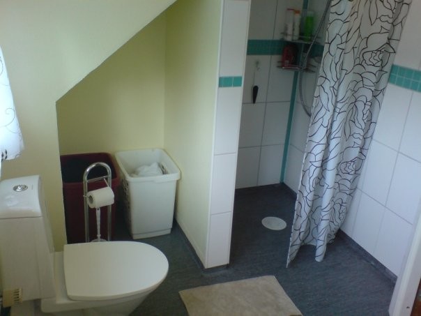

Hm, fantasi vad gäller estetiska lösningar är tyvärr inte min starkaste sida. Blir en nöt att knäcka om jag ska få med sambon på samma spår.RobZombie skrev:Jag är helt övertygad om att man kan göra det snyggt om man har lite fantasi och jag ska faktiskt göra ett badrum till mig själv till hösten där jag tänker blanda (fast då inte så enkelt som att begränsa kaklingen enbart till duschen utan markera även andra delar).
Men hittills har jag tyvärr bara utfört sådant utförande i hyreslägenheter och där är alltid kraven: hellre billigt än snyggt....
Billigaste klinkern (någon tråkig grå 10x10) på golvet med en platta som sockel på vägg, vit 15x15 kakel i duschzonen och vita målade väggar för övrigt (tänk HSB med kakel en bit ovanför badkaret och målat på övre halvan fast anpassat för dusch istället).
För dom pengarna som dom badrummen kostade så blev det helt klart ett godkänt (var 70-tals plastmattor som revs ut så allt annat än det är till det bättre) men det är inget jag hade gjort hemma och det är inget jag bemödade mig att ta bilder på.
Inser att det nog blir lite svårt att göra helt snyggt utan fasta väggar som avgränsare i duschen. Annars måste väl kaklet komma så långt ut att duschen blir abnormt stor.
Har bott i en hel del lgh och ser precis det du beskriver framför mig. Inte snyggt!
