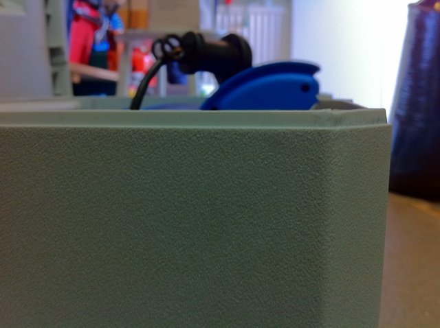

Nu funderar jag på hur jag skall fixa hålet i systainern. Det måste ju vara runda kanter kabeln glider mot helst något rullande...?

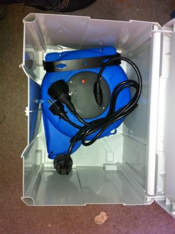

Jag kommer att bygga en!
Hur stor systainer har du tänkt använda? Min vision är att dessutom rymma en Makita batteriladdare i systainern.

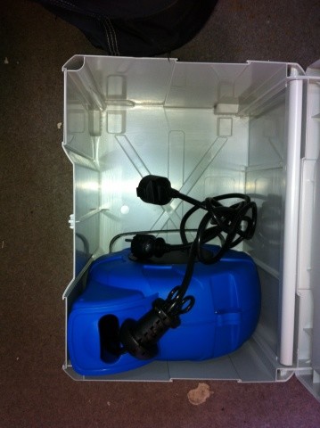

Låter inget vidare ifall man tänkt använda den på en byggarbetsplats med en massa slipdamm och liknande, det vill man inte ha in i sladdvindorna, och ska man hålla på med luftfilter och jox så blir det snart mer jobb än vad det är värt med den där lådanvojma skrev:

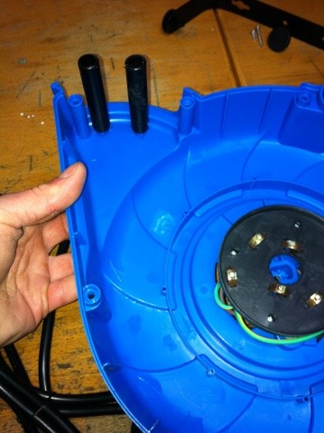

Det blir en Systainer T-LOC 4. Försöker få alla bitarna på plats innan jag börjar såga sönder systainern. Men så här får kablupprullaren plats i den... Skall ju dock modifieras och vridas så att kabeln går ut framåt tror jag, en i varje sida. Tysken hade dom liggande platt med en åt varje håll..
Dessa tänkte jag fälla in i inbuktningen under låset. Bygger då ut 2-3 mm utanför lådans kant... https://www.elfa.se/elfa3~se_sv/elfa/init.do?item=36-736-05&toc=20115
