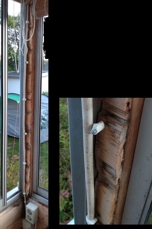

Kabelklammerar har spruckigt?

Jag har också gått på den niten, köpte de billigaste plastklamren som fanns i elbutik.se's sortiment (jag kan kolla upp vad de heter), för att spika upp 16mm flexslang.
Precis alla spricker upp, antingen efter någon vecka, eller som senast inom ett par år.
Det är lite tråkigt att veta att det sitter lös slang i alla väggar nu.
Plastklammer fungerar (men inte vita i solljus, där UV tar plasten), men bara ifrån bra märken.
Jag använder uteslutande thorsmans, som numera ligger i Schneiders produktportfölj, och vågar ibland använda tillex, men känner mig tveksam dock. Dumt att byta ut något som funkar.
Thorsman/Schneider plastklammer fungerar helt OK, men i svårare miljöer tycker jag man ska överväga något klammer i metall, TKK, Letti, JR, uterum är ingen direkt svår miljö, ge bara akt på ställen som solen kan komma åt med direktljus.

Mina Thorsman/Schneider plastklammer ser precis ut som TS klammer efter ca två år. Jag tog vad jag hade hemma. Mina sitter inte i direkt UV-ljus utan under takfoten. Däremot funderar jag på hur mycket värme/kyla de tål, under längre tid?

Jag köpte en drös klamrar på Clas Ohlson när jag drog om lite el runt 2005. Märket minns jag tyvärr inte men jag vill minnas att de hade huvudkontor i sydvästra Skåne, kan ha varit Vellinge eller Staffanstorp. Blå och bruna förpackningar beroende på storlek. Absolut ren skit. Samtliga gick av inom något år. Tyvärr verkar CO fortsätta sälja usla klamrar: https://www.clasohlson.com/se/Kabelklammer-7-10/32-5361-100 De liknar dessutom de jag köpte.
Efter det har jag enbart köpt Tillex som fungerat ua för mig.

Haha, detta tycker jag är lite komiskt.. Skrev inlägg här i tråden igår. Om 4-tums spik... Sen på kvällen så råkade jag toucha en egen kabel i mitt 25 år gamla uterum (inte jag som byggt det) som sitter uppe med misstänkt lika kabelklammers... Och två av klamrarna sprack sönder av att jag bara snuddade kabeln... Hahaha. Some kind of KARMA!
Har nog redan skrivits men plastklammer av bra kvalitet tål kyla. Plastklammer av skitkvalitet spricker sönder även i rumstemperatur. Plastklammer av skitkvalitet finns det tyvärr gott om.

Jag har drabbats av exakt samma sak med 10 mm kabel på vinden. I stort sett alla klamrarna sprack inom något år. Lösningen var att sätta dit storlek 10-14 i stället för 7-10, som jag använde först.
