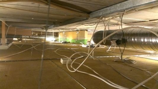

Bo, jag hoppas att du med ditt inlägg inte menar att man kan "kasta" ut en lös kabel och bara låta den ligga lite hur som helst, bara den inte blir skadad.
Nej det är ingenting jag rekommenderar men jag ser heller inga regler som direkt förbjuder det. Och visst kan man få se lite av varje. Denna bild hittade jag på fluxio. Så länge som man inte rör i det vi ser på bild så är det inget egentligt fel map kabelns skydd och dess anslutning, men bra är det ju inte. TS frågade efter vad som egentligen gällde map fästning av kabel etc, rent teoretiskt.
Oorganiserade kablar och ledningar ligger lösa på golvet under en byggnadsstomme.
Det är bara att många läser in lite mer i svaren än kanske det som var meningen med svaret. Man kan ju slå in en spik varje meter och hänga upp en bunt med kablar osv. eller hänga takbelysning i en butik och bara kasta ut kabeln mella armaturerna.
Bo.Siltberg
Jo du har rätt. Ibland ska man inte skriva vad reglerna säger för det kan misstolkas. Så folks, gör inte som på bilden! Man kan tro att en elektriker varit i farten ;)
