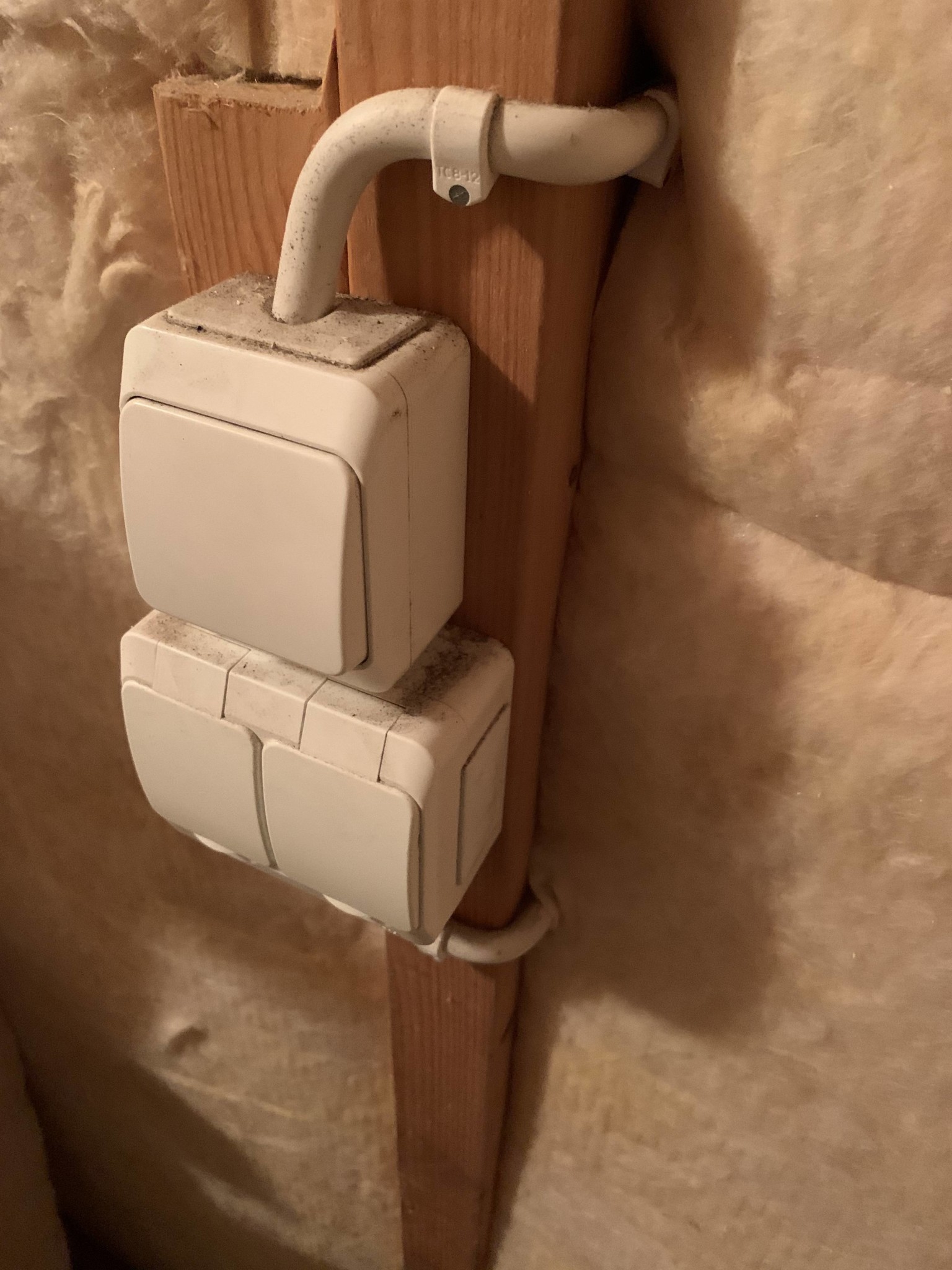

Håller på att isolera ett förråd. 95 mm isover glasull. I förrrådet är ström indraget och kabeldragningen ligger längs med en av reglarna längst in mot ytterväggen. Frågan är måste ja flytta elen till utanpå eller går det bra att lägga isoleringen över?
J
Så här alltså.
  • Gamla vita eluttag på en trästomme med synlig isolering och rörinstallation.
Sådär kan man ha det, men ser ju inge bra ut.
Ska du på med skivor bör du flytta ut elen eller lägga den i rör / slang.
