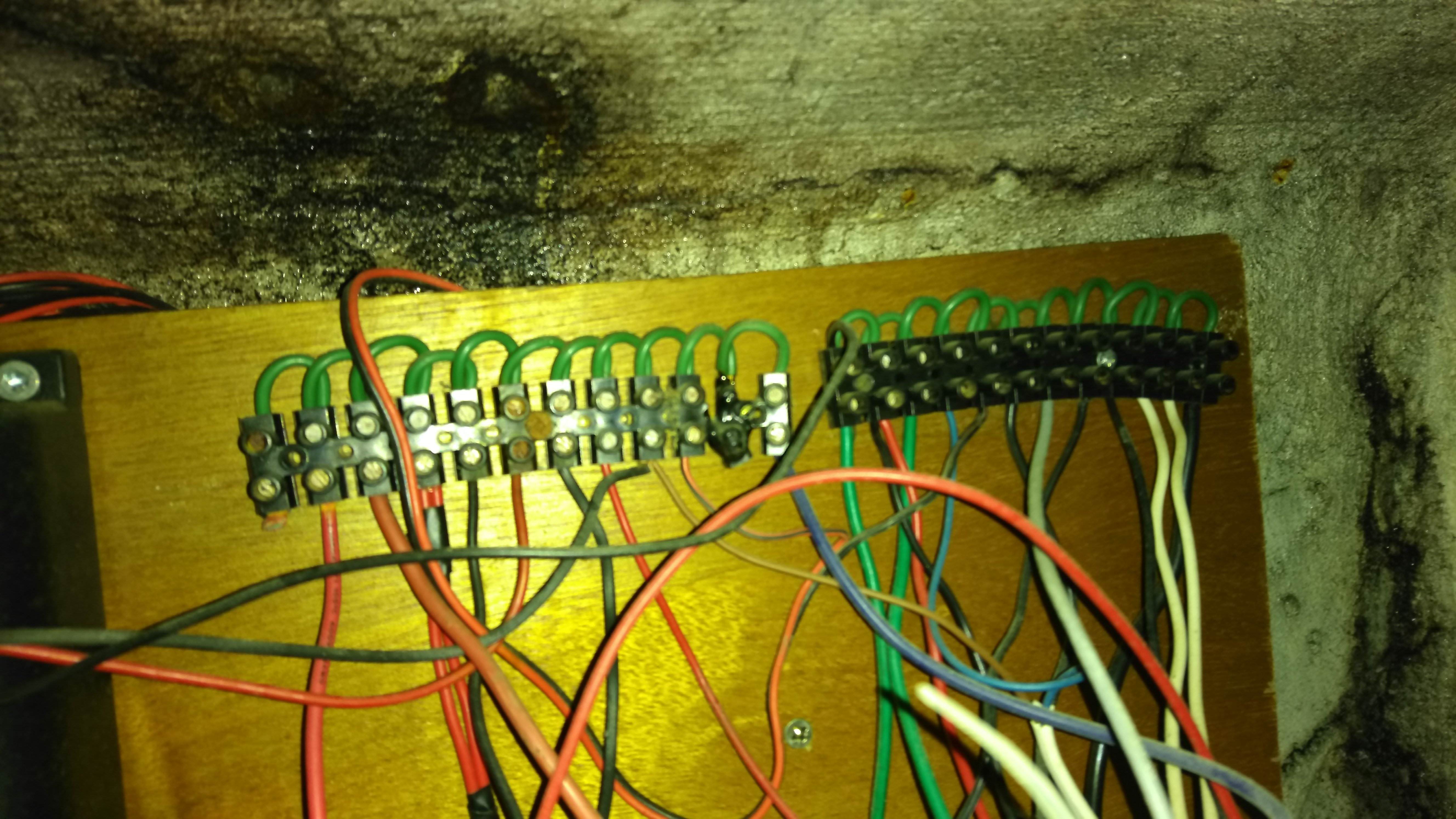

Här är en bild på lite som ska rivas.
Det visar lite av brandrisken även i 12V system.

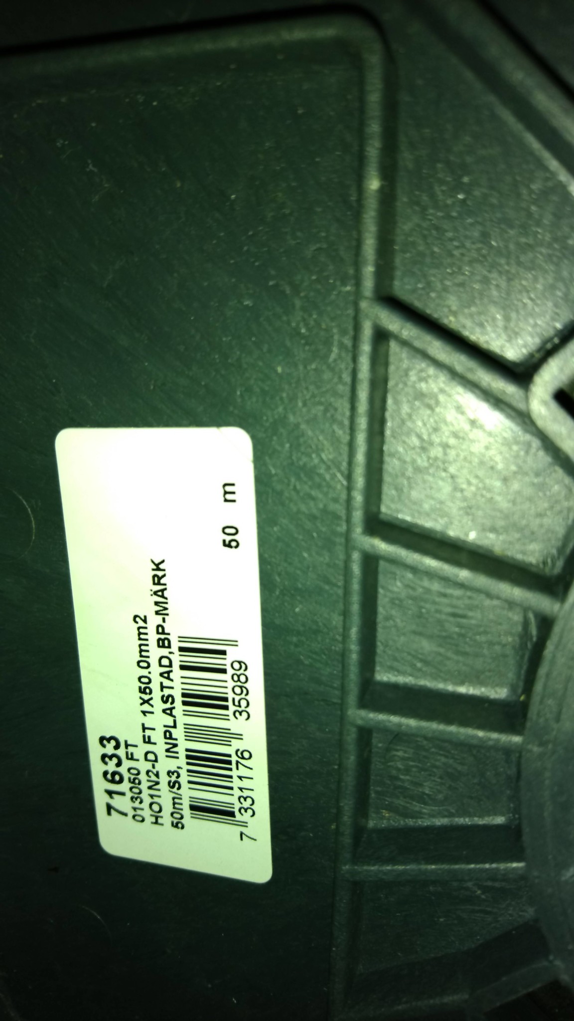

Köpte en rulle 50mm2 kabel fick ett bra pris på hel rulle.
Drar en 50mm2 genom båten med kopplingsplintar på lämpliga ställen.
