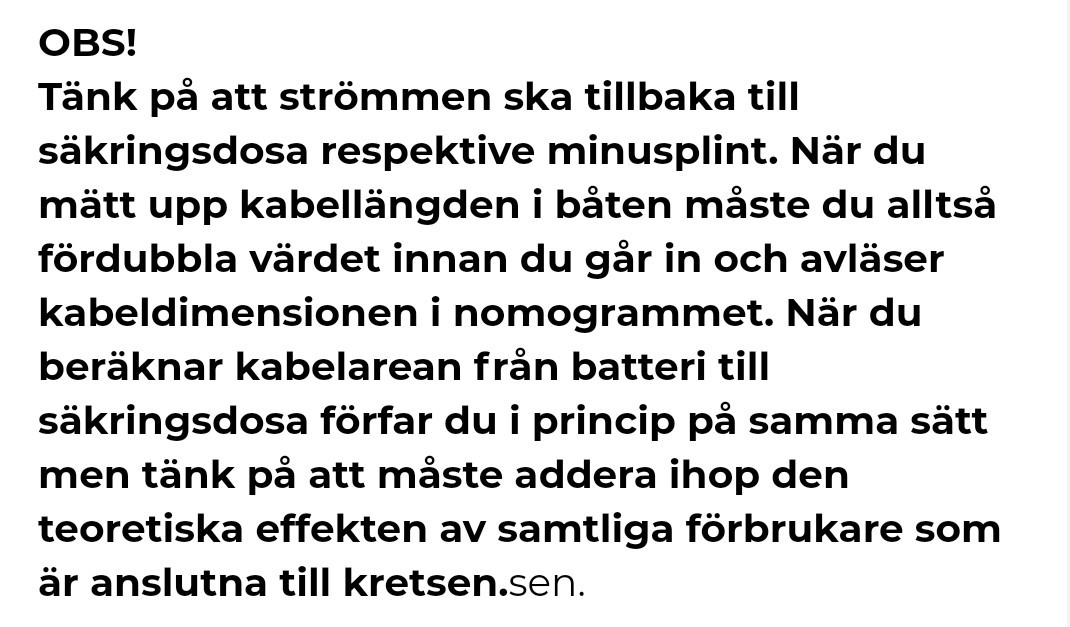

Ja det va ju många olika åsikter men om vi för ts skull ska korta ner lite så spänningsfall räknas på kablens längd man kan ha separata batterier till stora förbrukare med en marginell vinst iform av klenare ledningar
Alla matningar ska vara avsäkrade på + sidan utom kabel till startmotor som ska vara förlagd med stor försiktighet avseende nötning och värme batteri/batterier ska vara försedda med en avskiljande brytare på -/jord hoppas detta hjälper mvh Andreas
Ja.
Och kabelns längd blir från batteri till förbrukare och tillbaka till batteri.

Ja.
Där är vi nog inte överens hittar inget som stödjer det resonemanget

F fixarpelle skrev:
Tänkte använda denna kabel som är dubbelisolerar och klarar våta utrymmen.
[länk]
Till det några fördelningsblock och säkringar.
Jag kollade några kalkylatorer och funderade på om det inte är dubbla längden som ska beräknas, då blir det så stora areor så att den kabel jag tänkt använda inte räcker till.
[länk]
[länk]
Om du använder kalkylatorerna du länkar till och den typen ledning ska du bara räkna sträckan enkel väg det är redan kompenserat genom dubbling i dem. Dvs har du 5 m mellan punkterna matar du in den längden och programmet kommer använda 10 m för korrekt beräkning.
I princip och i en bättre värld skulle du i det fallet även säkra i båda ledarna vid utgångspunkten men att redogöra för varför har jag inte tålamod eller pedagogik för i denna tråd där det redan virras och förvirras rejält. Det är i praktiken ok om du säkrar i en av ledarna och viktigast för din dimensionering är hur längden hanteras enligt ovan i de små hjälpprogrammen.
