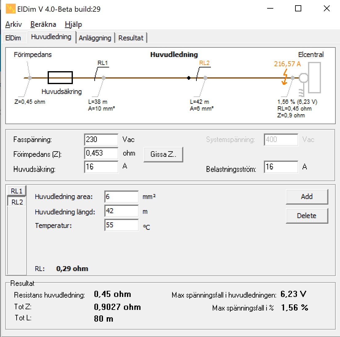

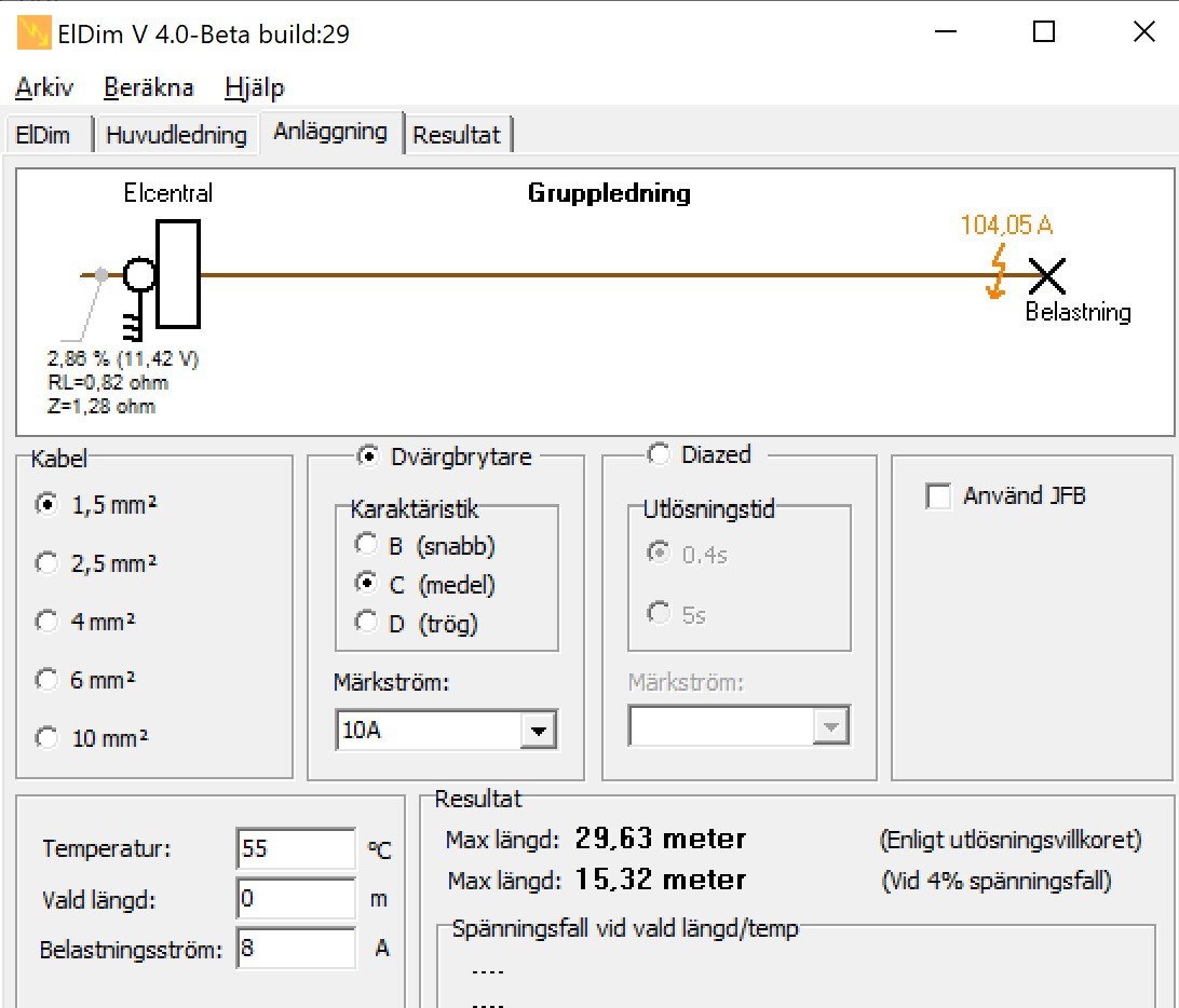

Nu har jag gjort lite mätningar och beräkningar med ElDim.
Case 1: Kabeln till attefallare (Bild 1 och 2)
Förimpedans vid centralen i attefallaren är ca 1,3 Ohm både enligt beräkning och mätning. Jag tolkar resultatet från ElDim som att jag kan säkra med 16A i matande ände och sedan ha 10A grupper i stugan (belastningsström 8A). Är detta korrekt uppfattat?

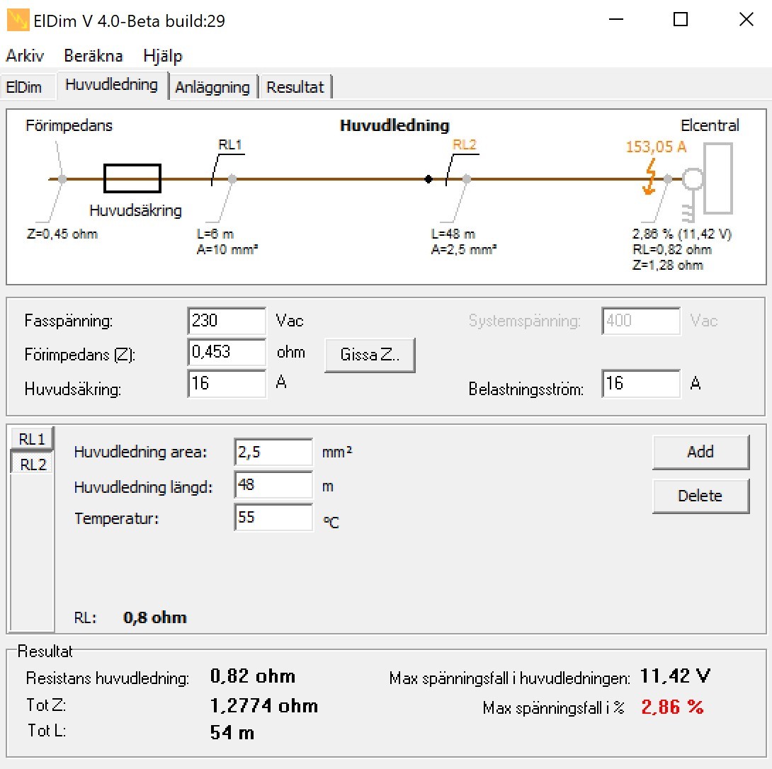

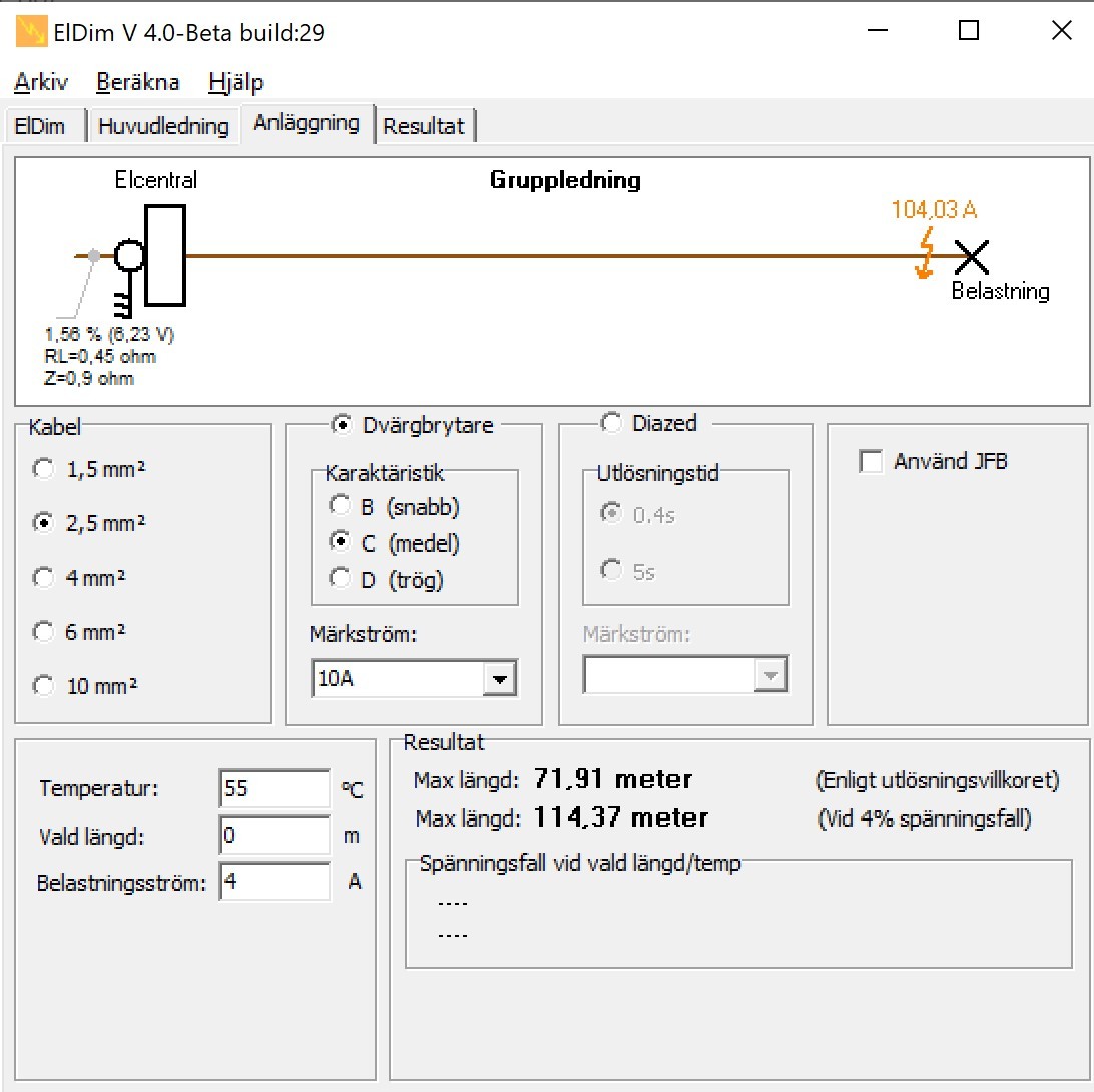

Case 2: Kabel till pumpen
Förimpedans vid centralen i garaget är ca 0,9 Ohm både enligt mätning och beräkning (Bild 3 och 4). Med belastningsström 4A är max kabellängd 72m, vilket känns lite för tajt. Belastningsström 4A är kanske lite lågt och längden 72m är också lite för kort. Antar att man inte kan använda B-säkring för vattenpumpen. Eller vad säger ni som vet bättre?
Vad gäller pumpen har jag möjligheten att gå upp i kabelarea i och med att kabeln inte är införskaffad ännu...

Du tittar på den längd som ger 4 % spänningsfall. Det formellt viktiga värdet är max längd enligt utlösningsvillkoret som står ovan, 30 respektive 72 meter i dina två fall. Detta villkor måste uppfyllas oberoende av vilken belastningsström man förväntar sig.
För attefallet har du ju normal marginal för gruppledningar.
För pumpen är det (som vanligt) för snålt, med en C10. Och vi har ju dessutom kabeln ned till pumpen som kanske är 40 - 70 meter 1.5 mm²? En C6, B10 eller diazed 6 A skulle fungera, eller ett motorskydd. Men en C10 fungerar nog även i praktiken för att lösa ut vid en stum kortslutning, och man behöver inte ta speciellt stor hänsyn till beröringsspänning då pumpen är väl jordad, man kan nog anse den vara skyddsutjämnad.
