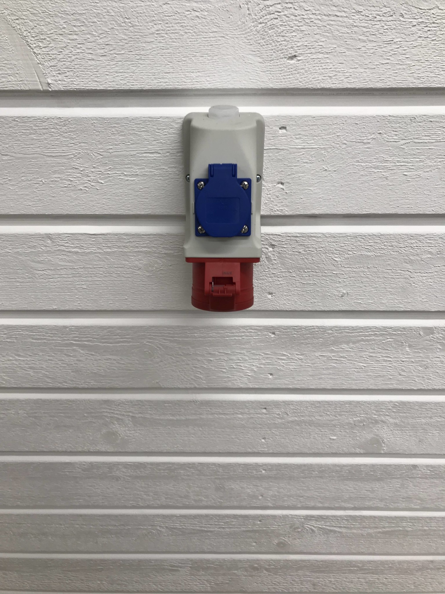

Jag håller nog med dig. Jag har också ett såntdär 3 fas uttag med blå 230v uttag. Det är inte många skravsladdar som tål 16A som det är på den blå 230v uttaget så jag funderar på att sänka till 3x10A
