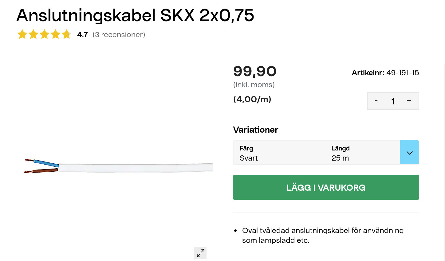

12v 3watts led lampor är det jag ska sätta upp.
250 mA per lampa. Det krävs inga jättegrova kablar även om du bör undvika de allra klenaste.
Jag skulle nog kunna tänka mig vanlig "lampsladd" om du inte ska driva många lampor och att det inte är långa sträckor.
Oval tvåledad vit anslutningskabel SKX 2x0,75, lämplig för lampor.
