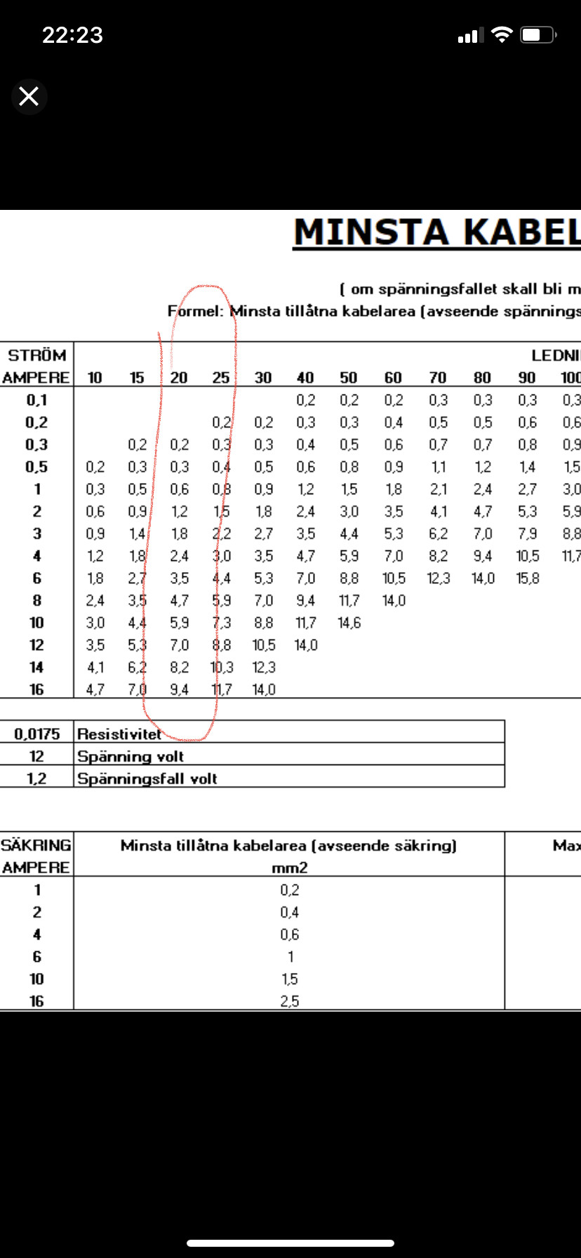

Tabell som visar minsta kabelarea för olika strömmar och ledningslängder vid 12V system, inklusive översättningsstabell.
Här är en tabell för kabelarea vid 12V 10%

Jag har 10A säkring, 20 meter sträcka och tre lampor totalt på 4watt.
Vad visar bilden vid 20meter?
Tabell som visar minsta kablage för olika amperestyrkor och längder, röd cirkel markerar 20 meter och 10A.

Vad visar det jag ringade in tro?
T
Det du har är 12V och 3x4watt=12W. Då är det P/U=I, alltså 12W/12V=1A. Alltså har du en last på 1A och sedan en kabellängd på 20m. Då måste du enligt tabellen köra med 0,6. Sådan kabel är svår att få tag på (?) och du kan då köra med 0,75 som är närmast vid "vanlig" kabeldimension.

Att vid 1 ampere och 20 meter räcker det med 0,6 mm2 area om man tolererar 1,2 volt spänningsfall.
