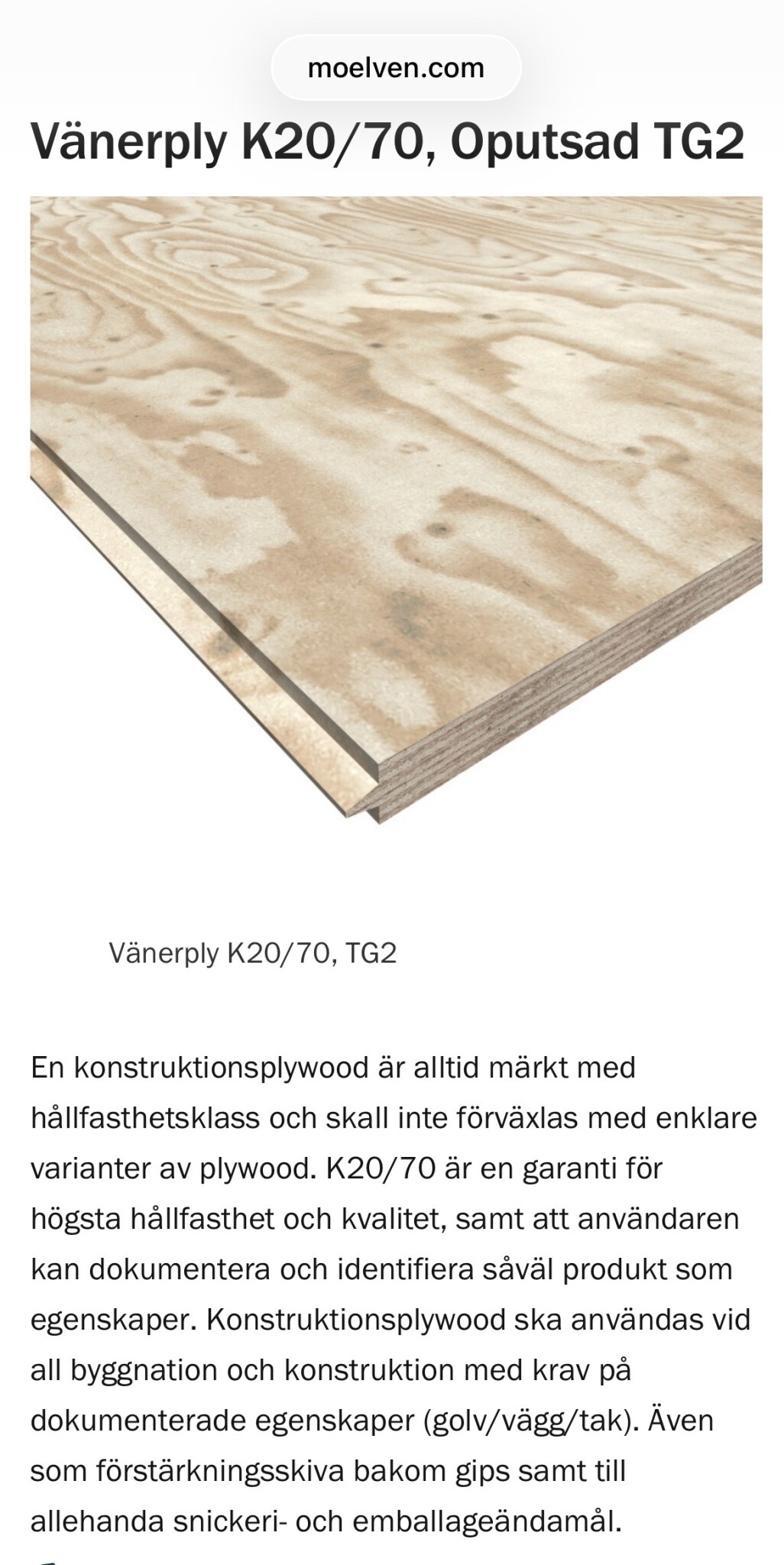

Behöver minska ner golvhöjden för att ett trappsteg mot golvet ska komma i så låg höjd som möjligt så alla millimetrar är välkomna.
Har läst en del på forumet om att konstruktionsplywood är ett alternativ som också är mer böjstyvt än golvspån. Jag tänkte byta ut 22 golvspån mot 15 plywood. C/C är 30cm på bjälklaget så jag hade hoppats på att även 12 skulle kunna funka med min byggare håller inte med mig.
Jag kan dock inte riktigt hitta k-plywood som är avsett för golv. Det finns en uppsjö för vägg som är spontad på långsidorna, men inte spontad på alla 4 sidor. Finns det konstruktionsplywood i 12 eller 15mm som är avsett för golv?
Om det bara finns spontat på 2 sidor, är det något problem som då uppstår med skarvar eller knarr när man lägger parkett ovanpå?

Ska du ha möjlighet att lyckas med 15mm så måste den vara spontad på långsidorna som limmas, kortsidan kan man skarva på bjälke så jag har en känsla av att det kan fungera på c/c300 golv med fullimmat mot bjälkar och skruvat..

Har du 15mm parkett så hade jag vågat lägga 15mm K-plywood utan problem i och med att du har så tätt med bjälkarna..
Kolla på denna för den är avsed även för golv.
