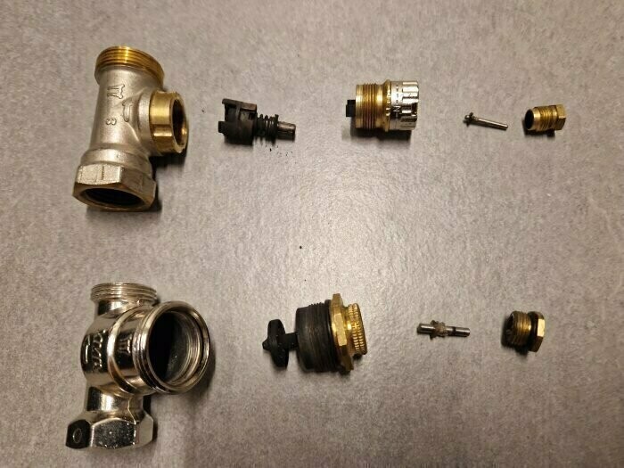

Har injusteringsventiler för radiatorer enligt bild. De flesta går att justera men två stycken sitter bomfast. Det går att dra ut dom men inte att vrida. Sprutat på WD40 men inte vågat gå på med verktyg ännu. Vad gör man?

Du ska inte vrida på den
Varför inte?

Varför inte?
Den där piggen ska bara röra sig in och ut.
Är det egenägd bostad/fastighet eller är det bostadsrätt/hyreslägenhet?
Prova att knacka på ventilhuset som en hackspett.
Det är ingen fara med att "rucka" ringen höger-vänster med en poligrip, vrid mer åt höger än vänster, åt vänster så skruvas insatser ur.
Ventilhus med isärtagna ventilinsatser, packboxar och stift. Övre ventil märkt Danfoss, nedre MMA, på grå bakgrund.
Ventilinsatsen urskruvad ur ventilhuset, packboxen urskruvad ur ventilinsatsen,stiftet urtryck från packboxen.
Övre är en Danfoss, nedre en MMA
Med ringen så ändrar man förinställningen, den får man vrida på hur man själv vill om man äger värmesystemet.
Piggen ska/bör(/får) man bara trycka inåt, den ska fjädra ut automatiskt.
Edit:
Här är databladet för RA-N ventilen, där det står i klartext hur man justerar förinställningen/Kv-värdet genom att vrida på ringen,
https://www.rskdatabasen.se/infodocs/DOS/DOS_22_4814950.pdf
