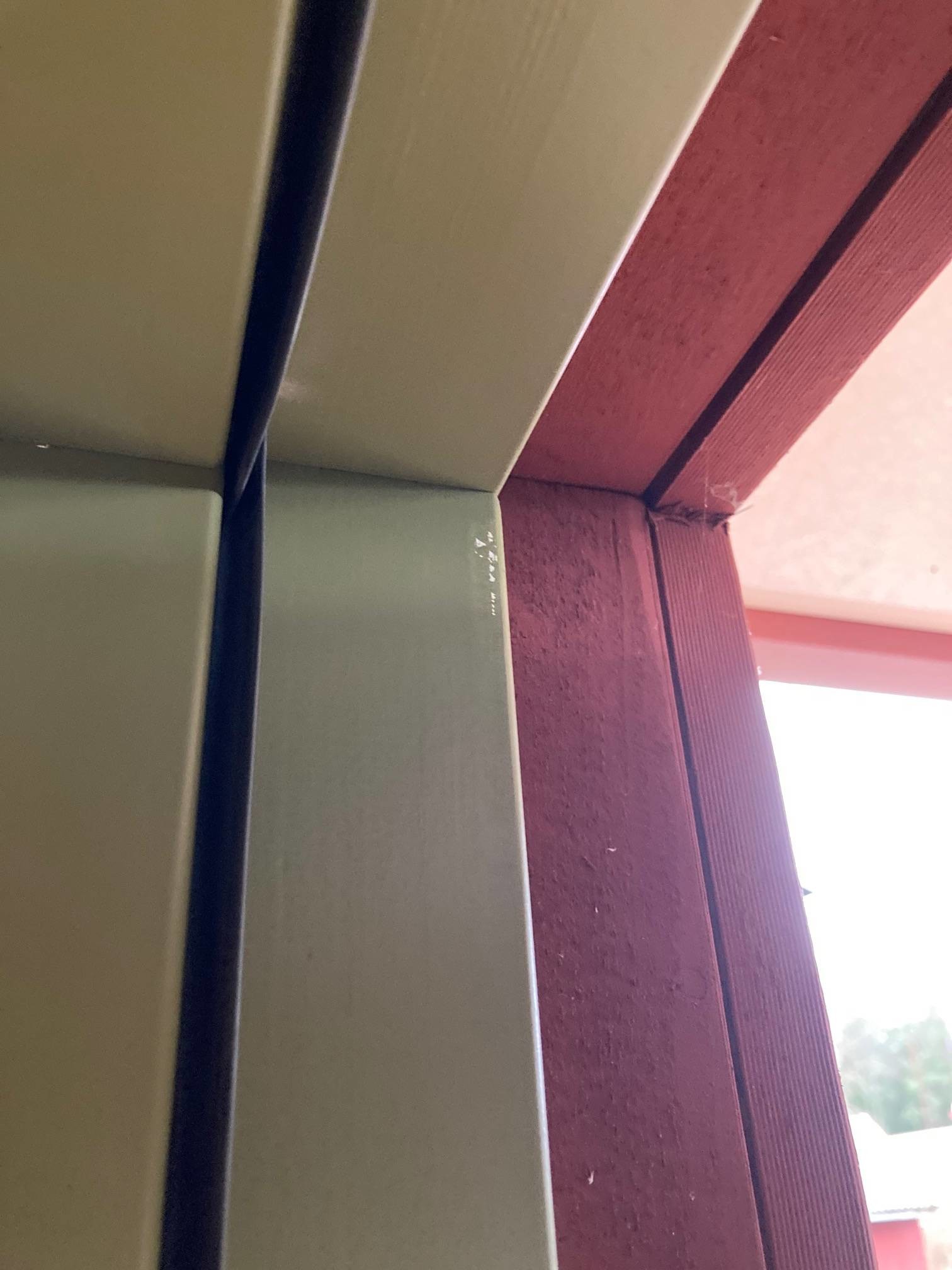

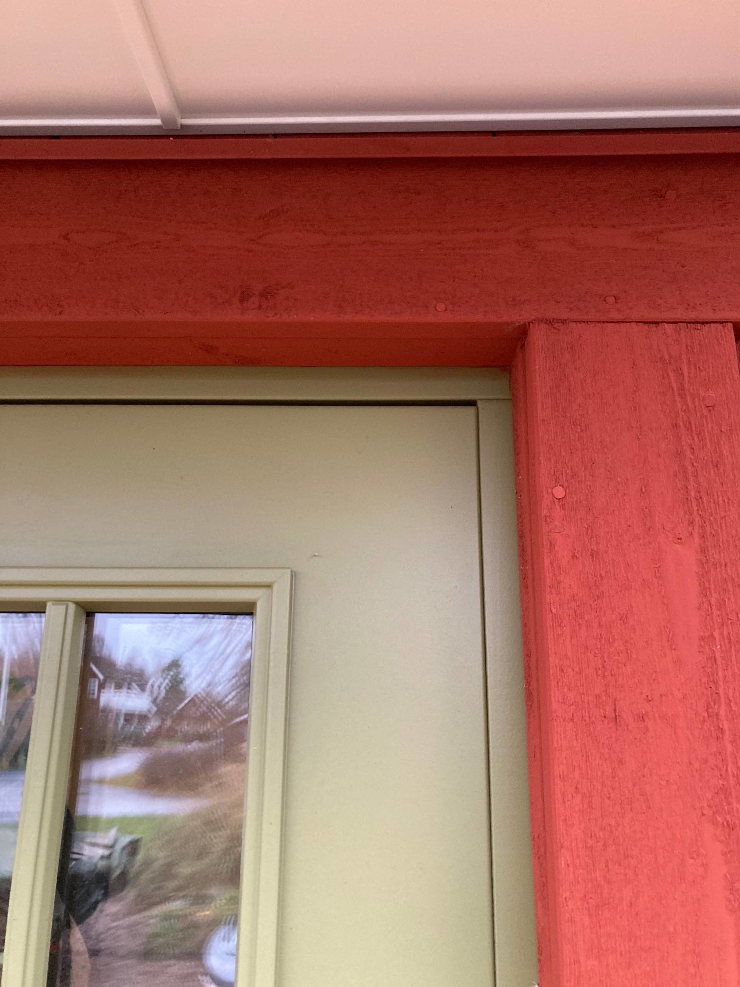

Råkade halka och lyckades rädda mig genom att ta tag i handtaget till dörren när den var öppen. Detta tror jag ledde till att jag lyckades dra dörren något snett. För efter det har dörrbladet börjat att skava i karmen. Det skaver i toppen av dörren på samma sida som handtaget sitter.
Hur kan jag fixa detta på bästa sätt? Har läst att man kanske behöver böja rätt gångjärnen igen.

Ja, gissningsvis är det övre som behöver knäckas tillbaks lite.

Kan gå att justera med skruvarna på gångjärnet (om det finns)
Jag som glad amatör. Vad är det för verktyg som man använder för att knäcka gångjärn?
Aningen så riktar man gångjärnen eller så byter man ut de skeva gångjärnen mot nya.
Gångjärnsriktare finns att köpa t.ex biltema
https://www.biltema.se/verktyg/handverktyg/ovriga-verktyg/gangjarnsriktare-2000017312
Nya gångjärn kan ibland vara så billiga att det kan vara lättare att köpa nya men det beror på vad det sitter för gångjärn i dörren.
Det kan även vara så att dina gångjärn är justerbara i sidled och att det är möjligt att justera bort den knäckning gångjärnen utsatts för men oftast är det inte möjligt.
