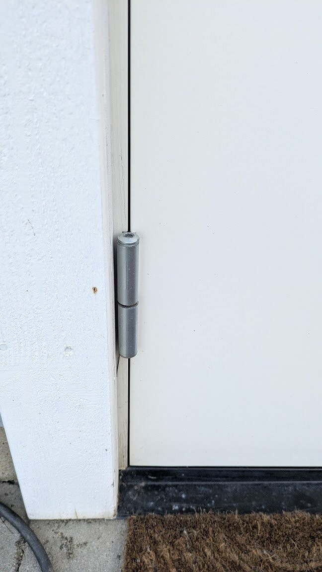

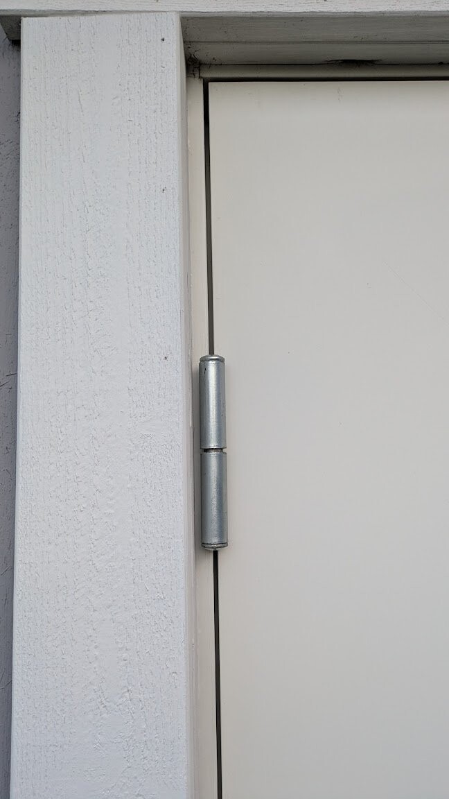

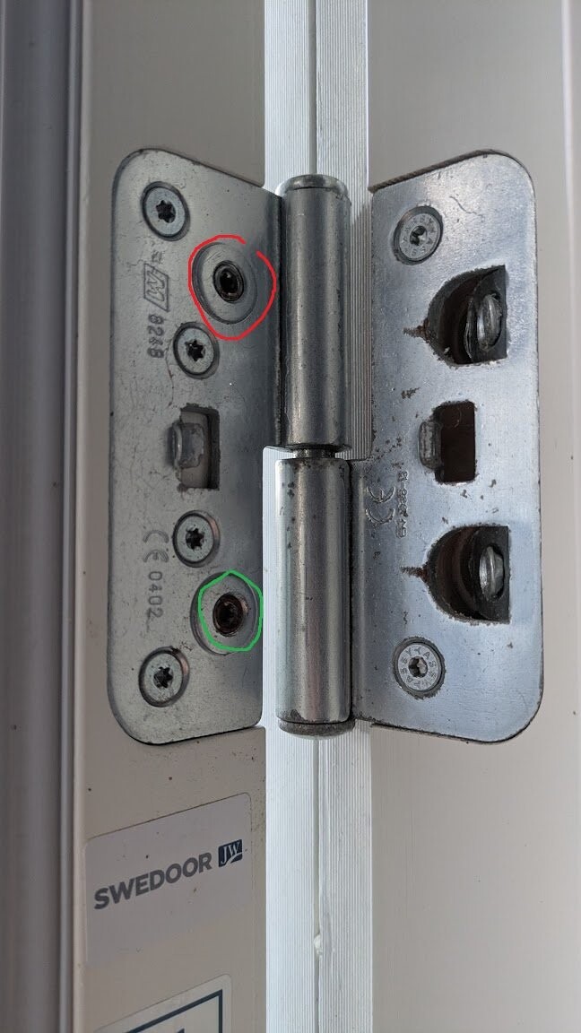

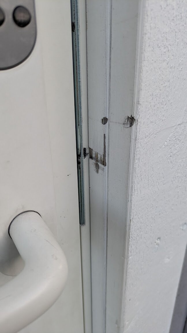

Har en ytterdörr från Swedoor som verkar hängt ner sig lite. Dörren tar emot karmen när jag försöker stänga den och man måste "tackla" till den för att få den helt stängd. Ni ser märken på tredje bilden där den tar emot. Glipan upptil är större än nertill på karmen vid gångjärnen. Se bild 1 och 2.
Hur ska jag justera detta? Är det med justerskruvarna (markerat med rött och grönt på ena bilden), efter att ha lossat lite på övriga skruvar? Åt vilket håll ska jag i sådana fall justera?
Skruvarna uppe och nere på gångjärnet är väl bara för att justera i höjdled, så det är ju inte vad jag vill.
  • Närbild på gångjärn på ytterdörr från Swedoor, där dörrens nedre del verkar ta emot mot karmen på grund av glapp och justering behövs.
  • Närbild på gångjärnet på en ytterdörr som verkar ha en ojämn glipa upptill, vilket orsakar att dörren tar emot karmen.
  • Ytterdörr och dörrkarm med märken där dörren tar emot; justeringsfråga relaterad till gångjärn.
  • Närbild av Swedoor-gångjärn med skruvar markerade i rött och grönt för justering, på en vit dörrkarm.
motsols om du vill minska mellanrummet
Båda skruvarna?
Båda skruvarna?
Ja
T tergo skrev:
Ja
Det går tyvärr inte att skruva mer motsols. Vad är mina alternativ då? Justera karmskruvarna? Kan man använda gångjärnsriktare med denna tyo av dörrar eller pajar jag något då?
Ja man knäcker övre delen av gångjärnet mot dörren
Svårt att se utifrån bilderna, men du har lossat övriga skruvar lite i de fall du ska skruva in ställ-skruven? På vår dörr fick jag klämma in någon bricka som distans för att få det bra då ställskruven inte riktigt ville vara med.
