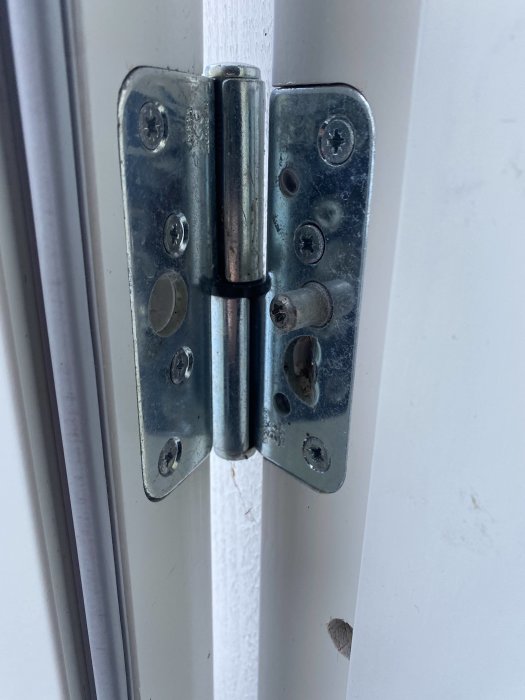

Letade först här på forumet och ser att det finns flera liknande inlägg men det verkar som om tillvägagångssättet variera beroende på gångjärn.
Någon som har erfarenhet eller vet på rak arm hur man justerar denna?
(jag har en springa i nedre hörnet mot vägg, liksom i övre hörnet mot tak, samma sida som handtaget. Justerar jag undre gångjärnet i sidled/utåt tänker jag att springan försvinner)

Ytterdörrar brukar vara ganska så formstabila så är gliporna fel beror det oftast på att karmen är felsatt och då blir det fel att börja kompensera med att bända gångjärn och krångla.
Först och främst får man alltså bestämma vad som är rakt och inte och se vad det beror på. Kanske har väggen på ena sidan satt sig lite och sjunkit nån millimeter?
· Västernorrland
· 12 093 inlägg
jo men en karm kan ju stå i lod men lägre på en sida. Det är liksom ovanligt att kraftiga gångjärn på ytterdörrar behöver justeras. Då är det oftast något annat som inte sitter riktigt.
Lek med tanken att du tar bort hela dörr med karm och lägger den plant. Då kan du antagligen få en exakt jämn glipa runt hela.
Om nu inte nån varit där tidigare och grottat med något och gjort nåt krokigt eller försökt att gena och pallat ut nå gångjärn. Helt orört ska det ju inte vara nå som helst problem att få det rakt utan åtgärder iallafall.

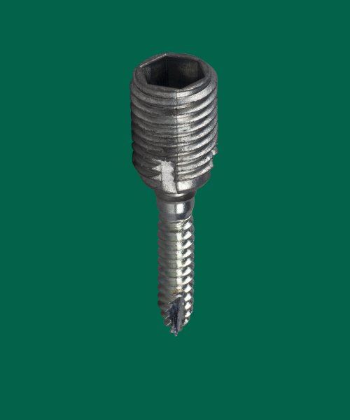

Det stämmer nog som du säger! Inser nu vad problemet är och anledningen till att detta inte justerats tidigare. Alla karmhylsor går enkelt att skruva och man ser tydligt hur karmen förflyttas, men just de två nedersta sitter som berget och man har försökt skruva så mycket att de är helt utnötta nu. Vad kan man göra i ett sånt fall?
Produkter som diskuteras: "karmhylsor"
Karminfästning
Karminfästning används för att säkert och stabilt fästa dörr- och fönsterkarmar i väggen. Infästningen består oftast av speciella skruvar och pluggar som är designade för att kunna bära tyngden av karmen och motstå de krafter som

Är det helt åt skogen så tror jag det är bättre att montera om den helt. Kan vara att de pallat den för mycket på en sida så den är stum där och sen har nåt rört sig. Då går det ju absolut inte att justera med nå karmskruv.
· Korpilombolo
· 3 767 inlägg
Har diagonalen kontrollerats? (Se en monteringsanvisning för detaljer)
