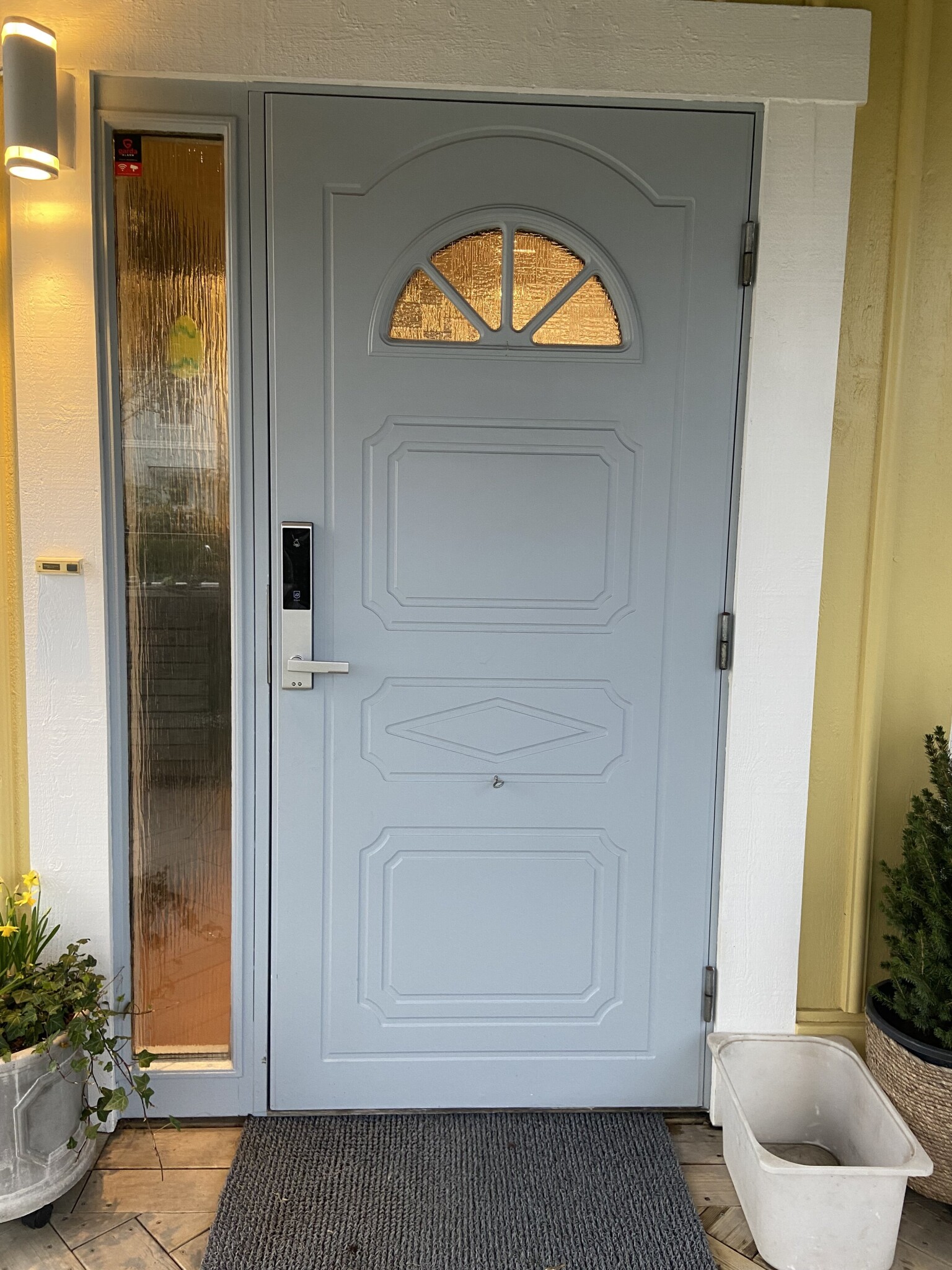

Svårt att ta bild nu när det är mörkt, men det är ca 3mm längst upp, ca 6mm vid låset och ca 8mm längst ner.

Skulle skruva ut nedre karmskruven på gångjärnssidan. Om det inte hjälper knäcka nedre gångjärnet.G gamlaboije skrev:
Men ta en bild utifrån med dörren stängd när det är ljust så kan man se bättre.

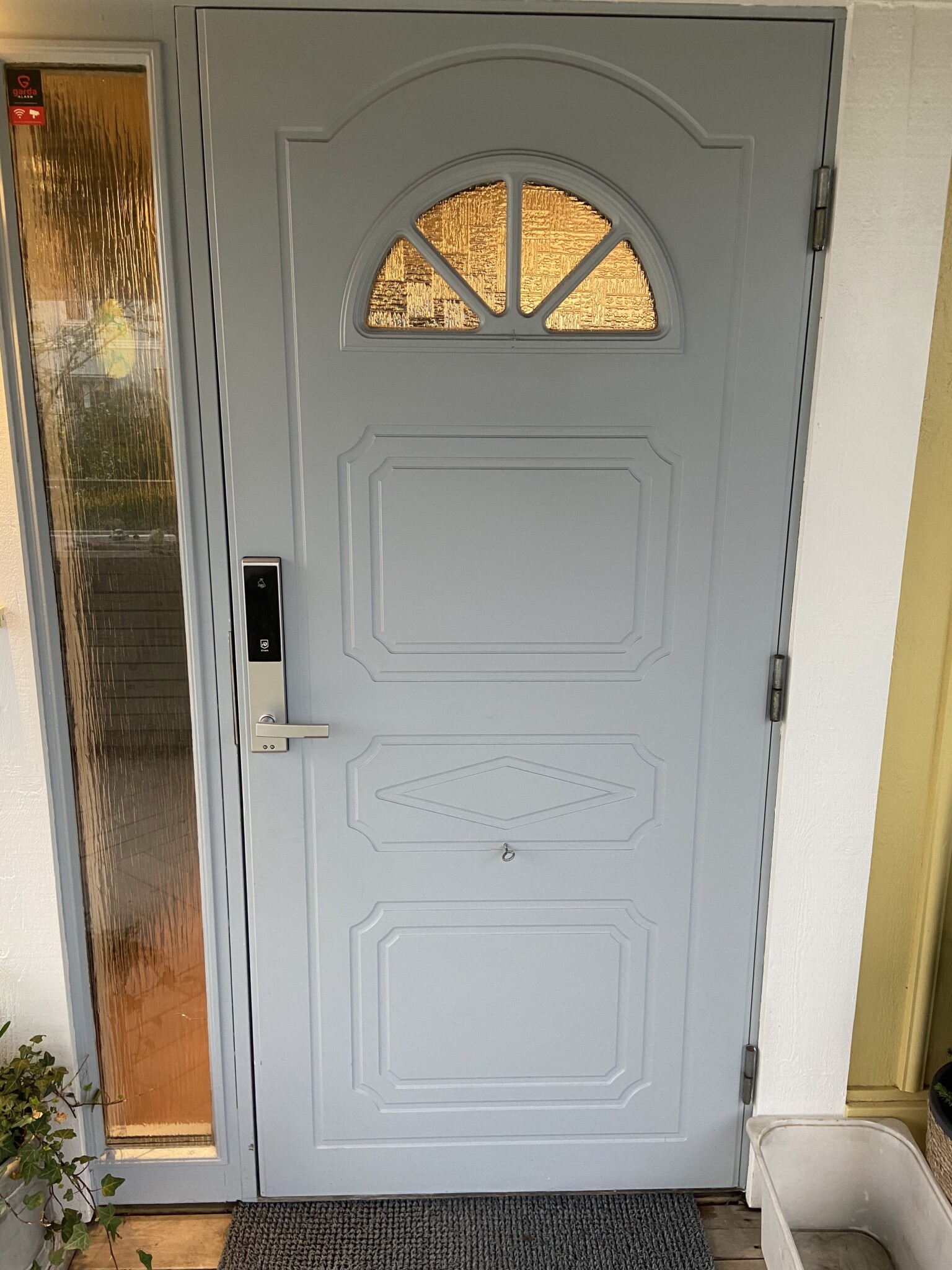

Okej, jag återkommer imorgon. Tack för svar!
Så här ser det ut, är det okej bilder?S sinuslinus skrev:
Hur går jag enklast till väga då? Aldrig gjort tidigare.

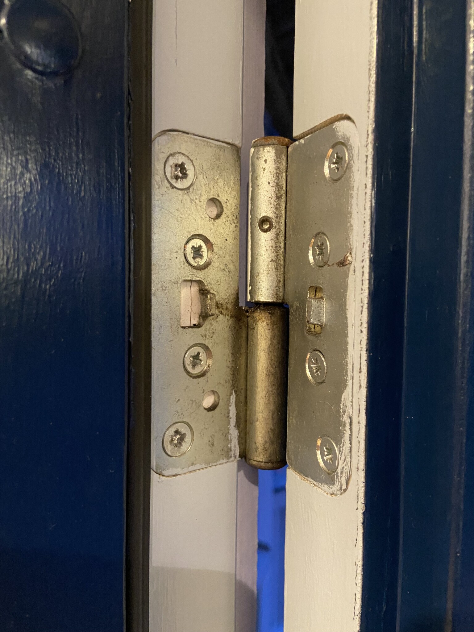

För att justera karmskruv så behöver du en karmskruvsnyckel och 10 mm fast nyckel.
För att knäcka gångjärnet nere så behöver du en gångjärnsriktare.
Köp båda för det är ändå bra att ha som husägare.
Det enklaste är underlägg under slutblecket så slutblecket kommer närmare låshuset, det fungerar bra om springan inte är för stor.G gamlaboije skrev:
Det finns underlägg i flera tjocklekar så det kan löna sig att kontrollerar hur mycket du behöver minska avståndet mellan slutbleck och låshus.
När det gäller att justera karmen så skiljer det hur lätt det är.
Är karmen skruvad eller spikad?
Är det justerbara karmskuv/hylsor eller är karmen kilad?
Är fodret spikat i både karm och fasad? då kan de behövas lossas i karm eller fasad för att kunna justera.
Även salningar kan orsaka bekymmer för att justera en karm.
I bästa fall räcker det med en karmnyckel och helst ett längre vattenpass.
Att knäcka gångjärn görs lätt med en gångjärnsriktare av rätt storlek men i bilden ser det ut som om foder sitter lite för nära för att komma åt med en gångjärnsriktare.
Då kan man lossa de gångjärnshalvor som ska riktas och sätta fast dom i ett skruvstycke och rikta men det kan vara lite svårt att få det bra om som ovan.
