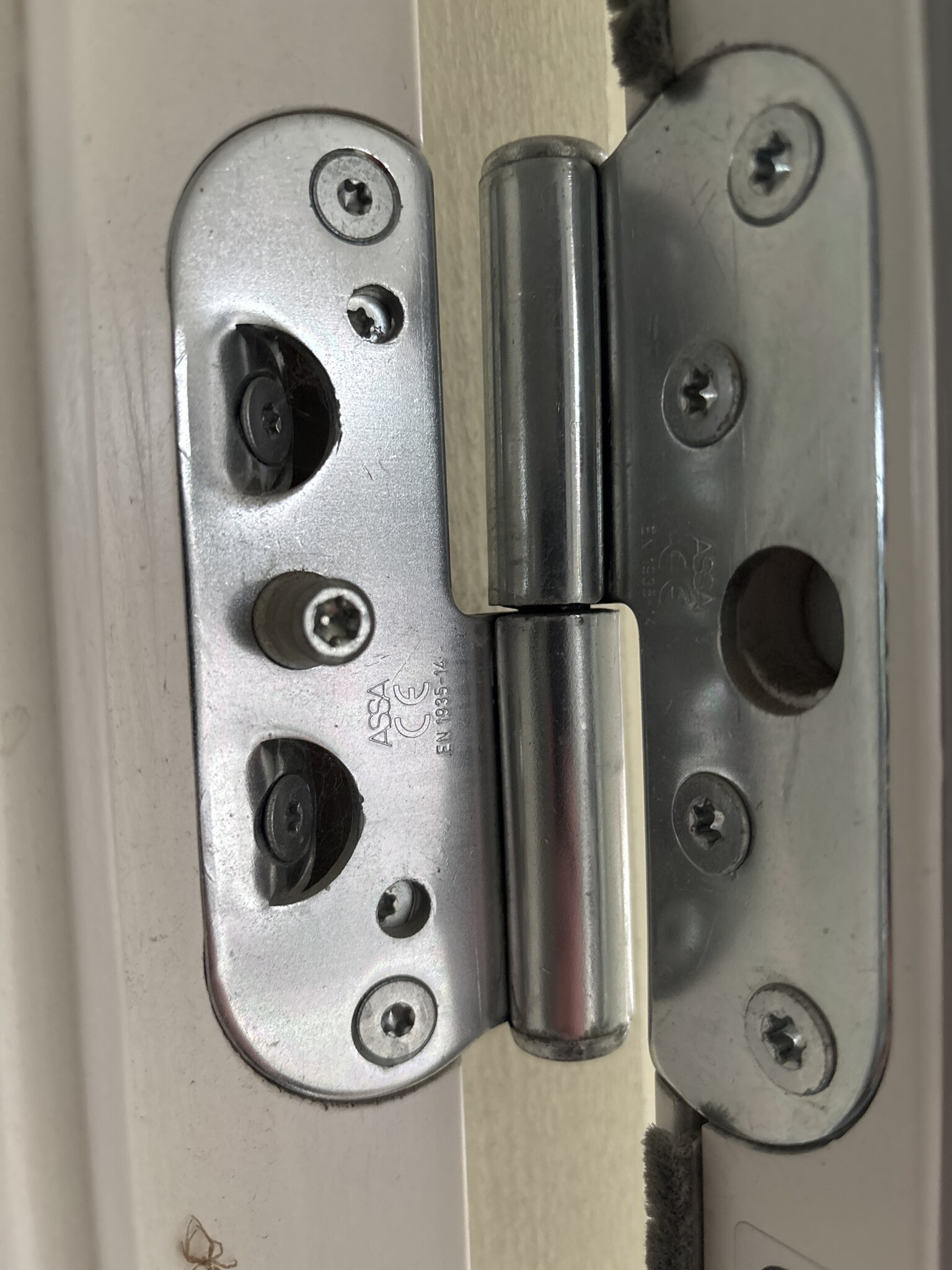

Hej, har sökt ett bra tag nu men hittar inte exakt samma modell på gångjärn och du man justera bladet horisontellt.
Tacksam för hjälp
Torxskruvarna i runda hålen justerar dörrbladet i sidled.

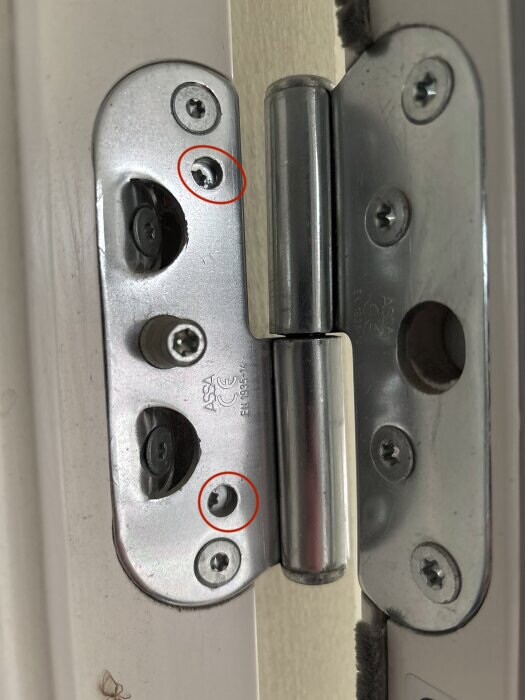

Menar du de inringade? Behöver man lossa lite på de övriga 4 torx skruvarna först?
Ja, de skruvar du ringat in, ja du behöver lossa på de andra lite och sedan skruva åt dom.
