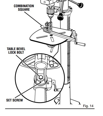

Jag har en gammal Nova pelarborr som jag har stört mig på att bordet inte är exakt vinkelrät mot motoraxeln ett tag på. Kikade på det idag och tyckte metoden för att justera var ytterst märklig. En liten skruv för att justera lutningen mot pelaren skall hålla emot den gigantiska bult som låser hela armen...
Den här bilden från en Ridgid-manual visar exakt samma justeringsmetod.
Jag förstår ju att det är så här det är tänkt men det känns lite svajjigt...
Någon som har kommit på någon bättre lösning? Shims?

Hej
Jag tror den lilla skruven är en kona med mutter........
Lossa stora skruven.
Dra åt den lilla skruven/muttern, som förmodligen är en kona med gänga.
Då du drar åt den lilla muttern lossnar konan om den inte redan är lös.
Ta ut kona och gänga muttern till änden på gängan.
Dra åt den stora muttern så bordet går trögt att vrida.
Slå in konan i sina hål så bordet styrs upp och konan fastnar.
Dra åt stora skruven.
Så ser det ut på min enkla pelarborrmaskin, din kanske ser annorlunda ut?

Skruven är en "set screw" (på svenska?) och det är just det jag tycker är så konstigt - den är ju försvinnande liten i förhållanden till bulten som sitter där.
Jag skall prova i alla fall när tid finnes, det kanske är så att jag oroar mig i onödan....
