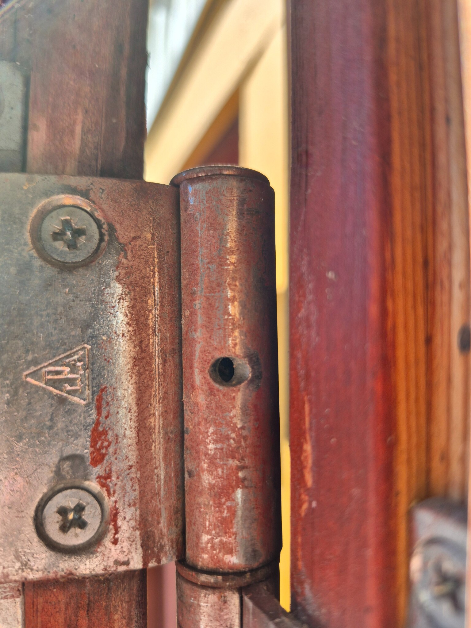

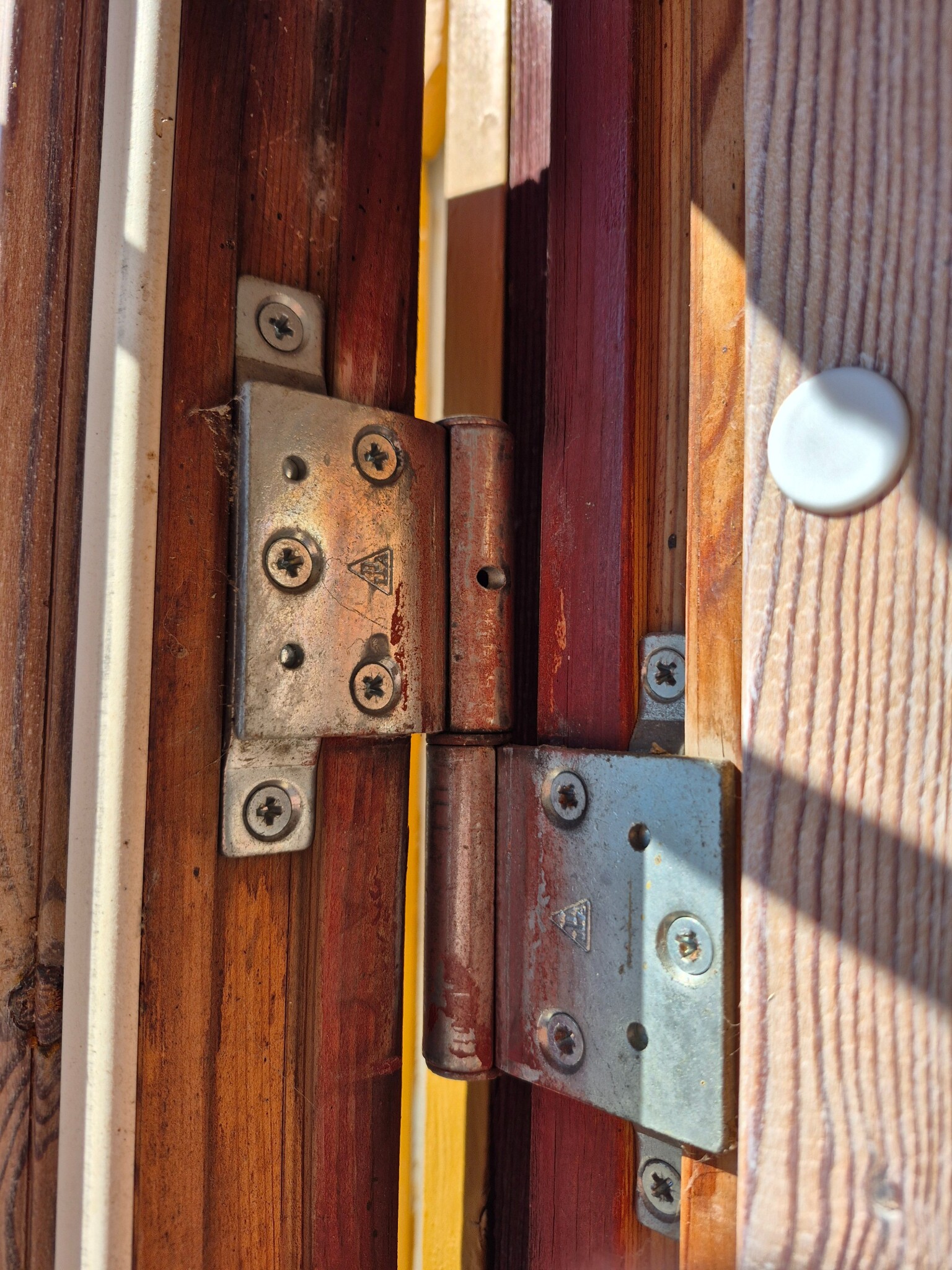

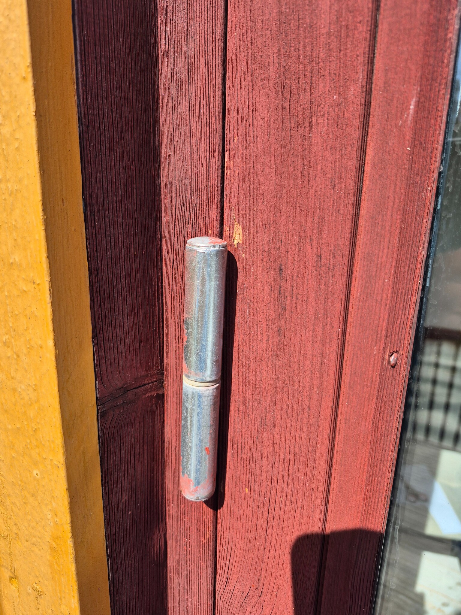

Behöver justera vår altandörr, den behöver komma upp i höjd då den tar i nederkant på handtagssidan och om möjligt in i överdel på gångjärnssidan då den hänger lite snett men även att dörren har skevat sig. Det finns plats uppåt så det är det primära att få till.
Har försökt med brytare men det gav inte tillräckligt alls.
Har IPA gångjärn som jag tror ska ha justering under "hatten" men får inte loss den så är osäker.
Någon som kan denna typen av gångjärn och kan guida?

Dom är äldre modell och justeringen sitter i att montera fler slitbrickor. Lyft av dörren och montera brickor på tappen på alla gångjärn så får du upp dörren.
Du kan även justera karmskruvarna på övre änden på gångjärnsidan genom att skruva dom medsols

Tack, fick lyft och kollat diametrar och beställt ringar!
Matti_75
För att återkoppla stoppades det in motsvarande 3,5mm ringar och nu går dörren igen fint!👍
