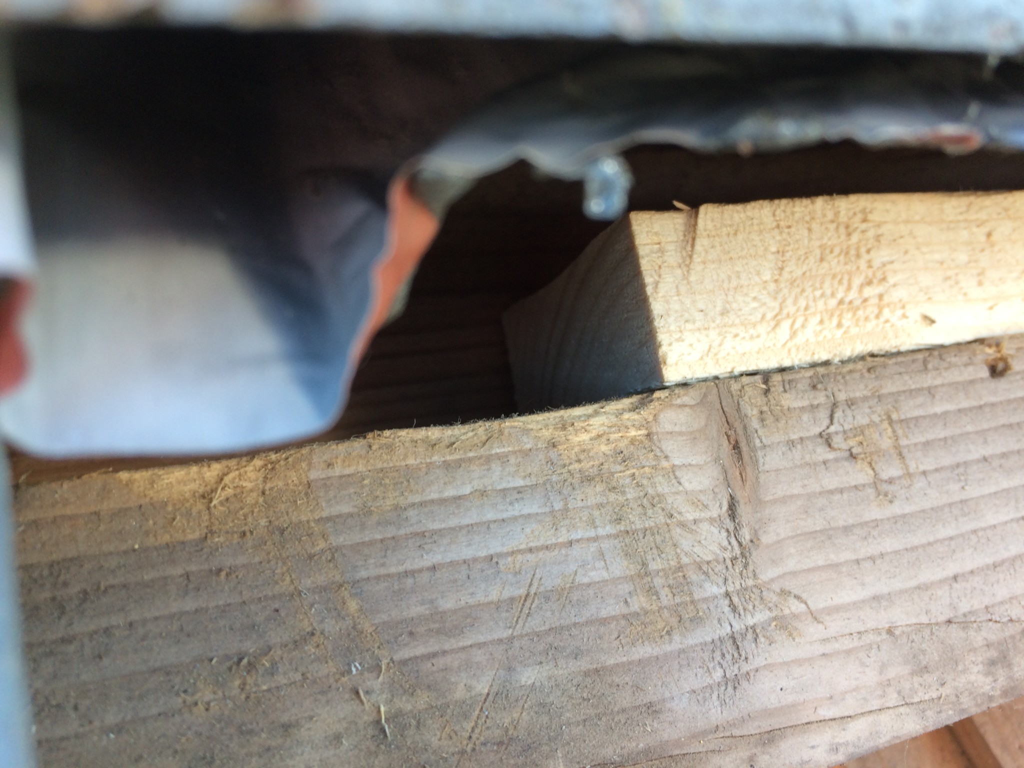

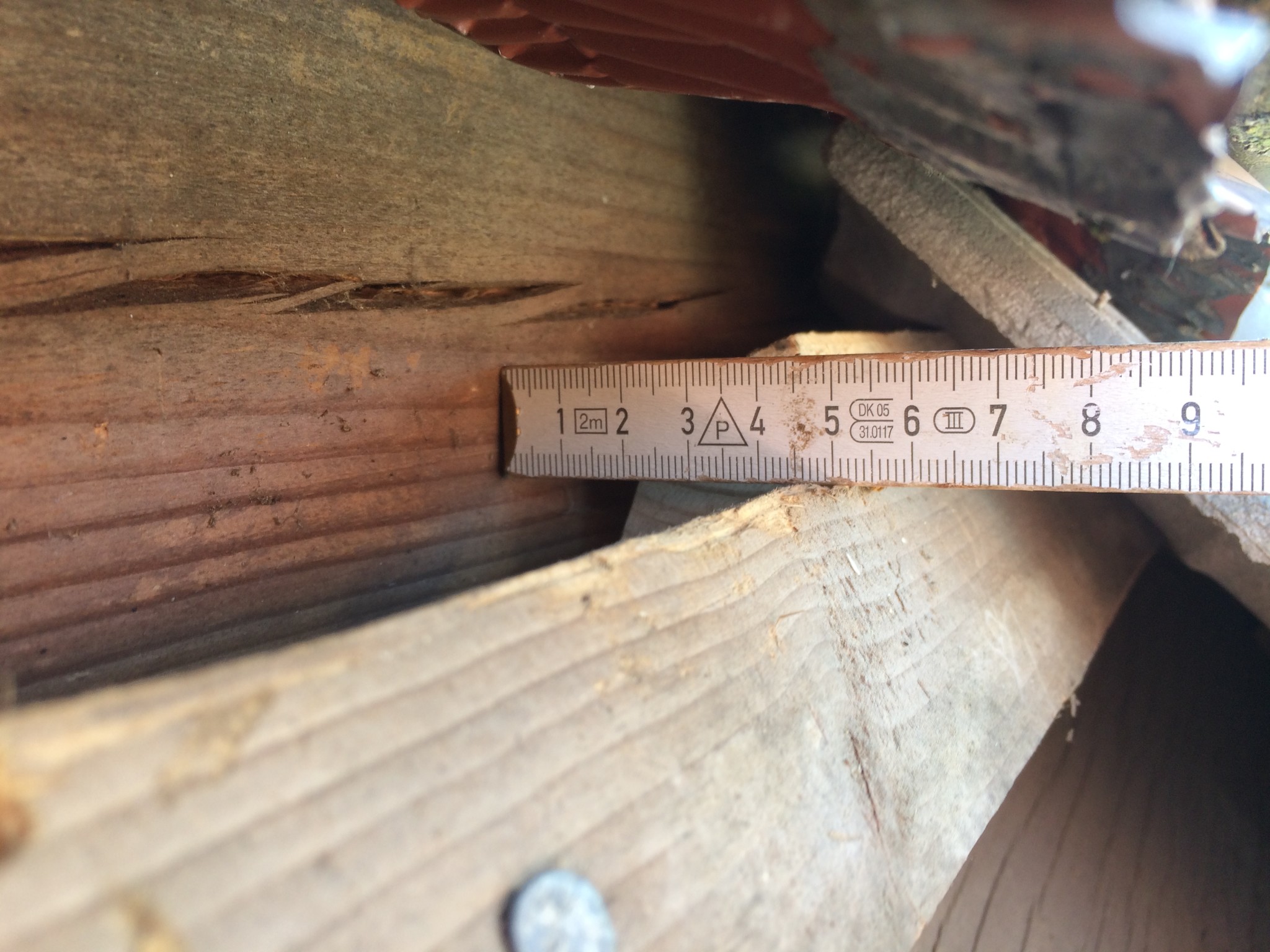

Var uppe på taket nu och kollade hur högt mot nock det är läktat och vad man kan göra för att eliminera problemet att spikhålen i översta raden inte täcks av nockpannan. Följande visade sig vara fallet:
1. Taket är av sk. Lätt-takkonstruktionstyp. Läkt är 45x45.
2. Det är sånär läktat till nockplanka. Någon halv cm tillgodo. Nockplanka är standard. 34.
3. Trots läkning till nock döljs inte spik/skruvhålen.
4. Vid test visade det sig att det är möjligt att läkta på med ytterligare cirka 21 mm (klöv en panel och testade). För att undvika att klyvbiten 21x45 tar i nockplanka i topp får den gersågas lite i kanten alternativt klyvas på bredd någon cm. Det senare är kanske ett bättre alternativ för att bibehålla luftning?
Slutsats. Jävligt märklig konstruktion. Måste ha varit pannor med icke genomgående hål i original (minns inte) för jag kunde inte se att läkt slagit sig eller liknande.
Bifogar bilder.
Vad säger du simpa96 som har koll. Läkta på en bit som klyvs ner så att den är typ 21x35 med liten luftning i bakkant mot nockplanka?

Hej! Jag hyrde en lift, tog av nockpannorna och översta raden. Jag hade såpass mycket överlappning mellan översta- och näst översta pannrad att jag kunde lägga på en kluven läkt på den översta läkten och på så vis dra upp översta pannraden 1-2 cm under nockpanna. Tror jag har skrivit ett inlägg om hur jag löste det eller kommenterat någon annans fråga om detta om du söker på inlägg gjorda av mig. Har nog lite bilder med om du vill se hur jag gjorde.
