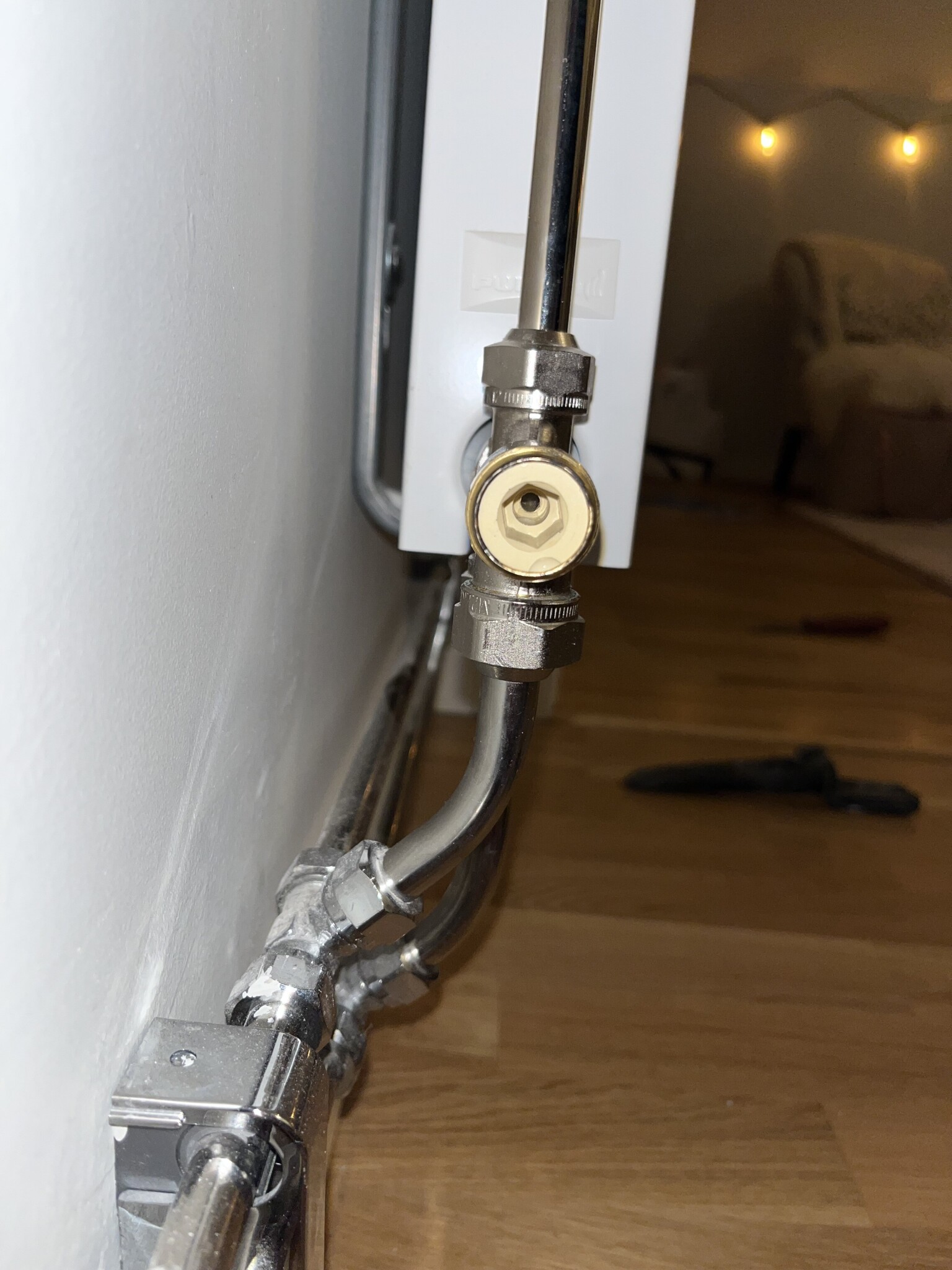

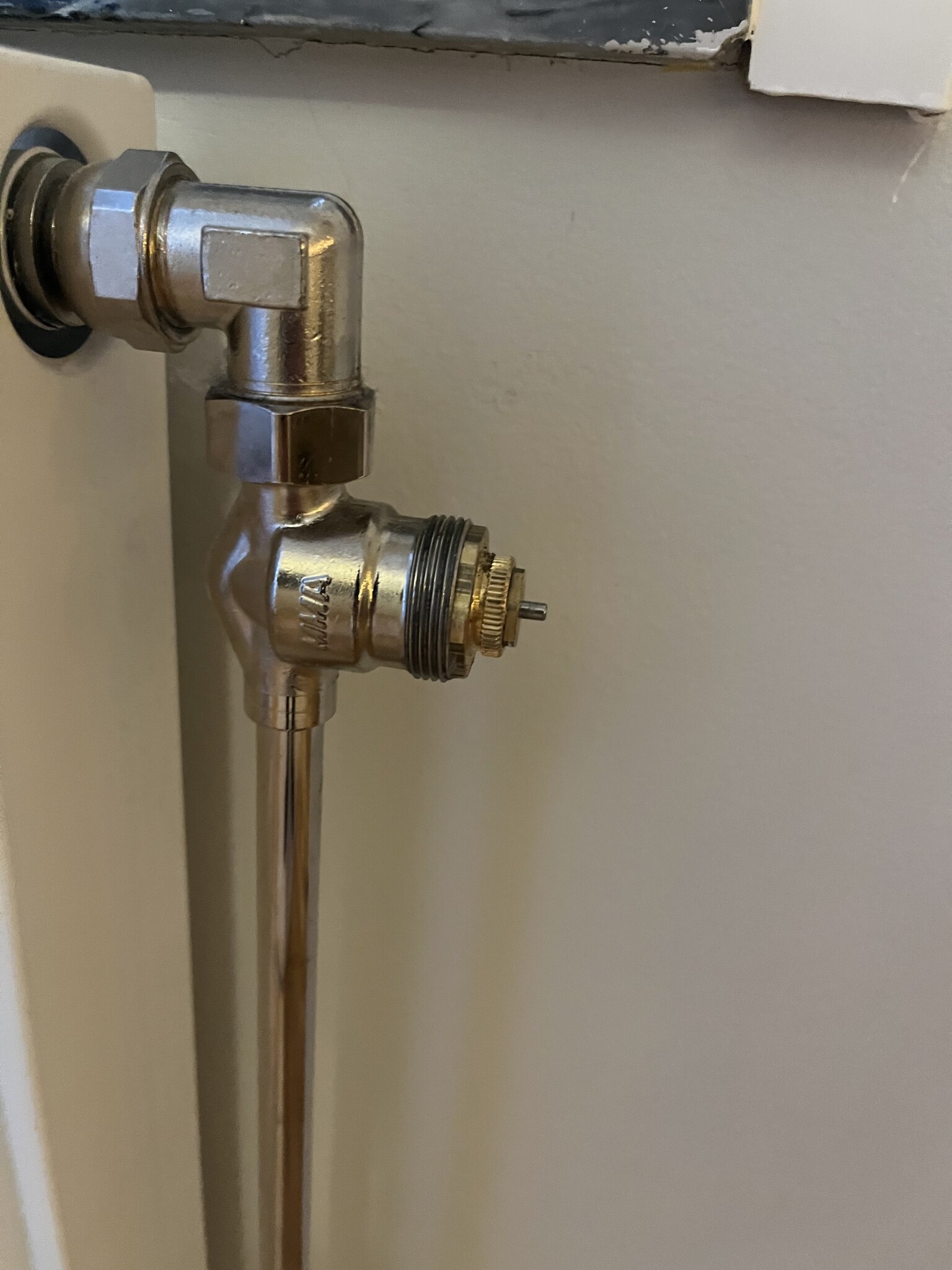

Vilka verktyg krävs för att justera en MMA returventil? Den yttre justeringen/käglan är 10mm insex men den verkar enbart vara för att öppna/stänga ventilen och inte justering av flödet.
Hur kommer jag åt den inre justeringen/käglan och vilket verktyg är det som krävs?
Insexskruv på en MMA returventil nära golv, med röranslutningar och en del av väggen synlig i bakgrunden.
MMA returventil ansluten till radiator och rörledningar mot en vit vägg, synlig omgivning med parkettgolv.
Exakt vilken modell är det på radiatorkopplet?
Ser ut att inte vara ett omställbart mellan enrörssystem & tvårörssystem.
Flödesinställningen/förinställningen av Kv-värdet på ett tvårörskoppel med förinställning görs innanför termostaten med en specialnyckel, vilken nyckel beror på version av radiatorventilen.

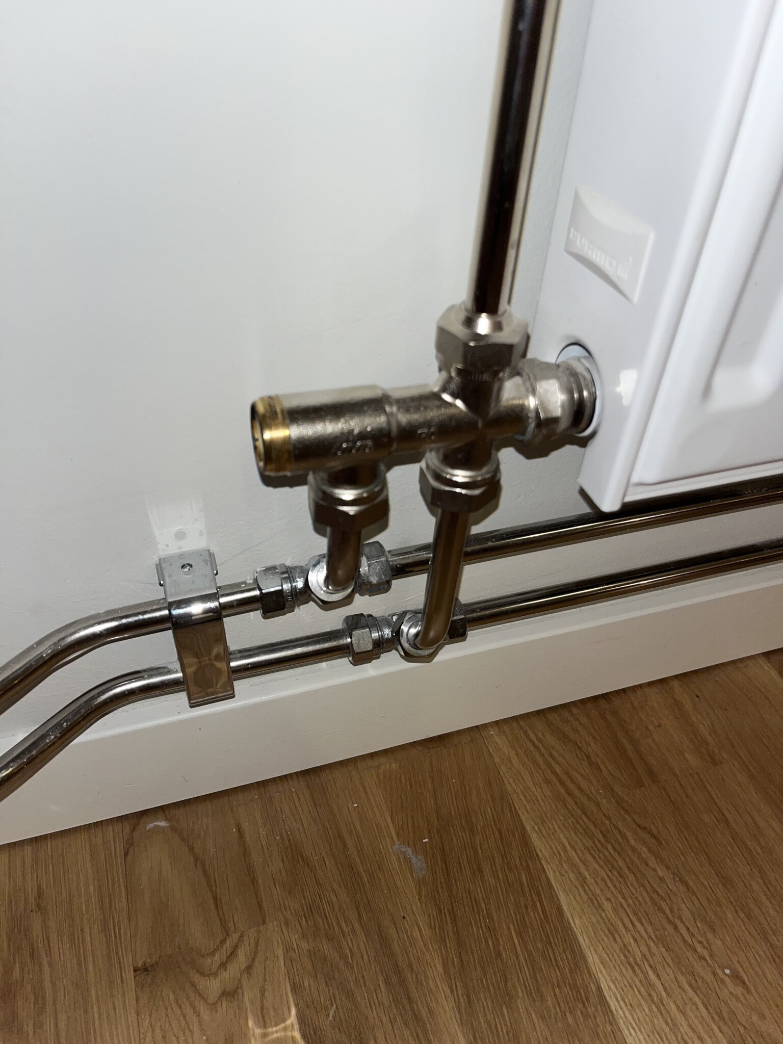

Det jag kallade för returventil verkar Purmo/MMA kalla för fördelare.
Den är märkt MMA FA, och FA ska vara för 2-rör (och FEA för 1-rör).
Kollade denna länk
https://www.purmo.com/sv-se/produkt...QZCm66GF2pjOOr-BcFijRGUW342vwY0IaAilLEALw_wcB

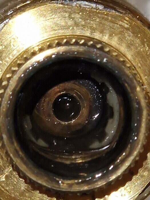

Där står det ”Fördelaren är försedd med en spindel för avstängning dold bakom ett lock (nyckegrepp insex 10 mm)” . Så precis som du skriver letar jag på fel ställe. Det är innanför termostaten. Kan man öppna den yttre delen på termostaten under drift eller sprutar det vatten då?
Radiatorkoppling med Purmo/MMA-märkt fördelare och insexnyckelspår, synlig spindel ovanför termostatanslutning, monterad på vägg.

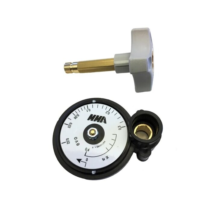

Ja, du kan skruva bort packboxen, innanför den finns förinställningen, enklast för att ställa in rätt Kv-värde är att använda FV5-verktyget, annars räcker det med FN2-nyckeln,
https://www.purmo.com/sv-se/produkter/303016/forinstallningsverktyg
Radiatorventilverktyg för justering, med en grå och guldfärgad handdel samt en rund mätare från MMA med graderad skala.
FN2-nyckeln överst.

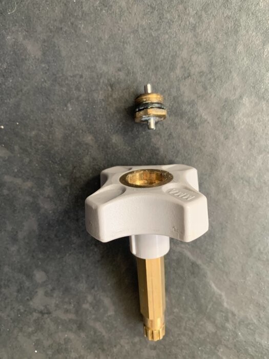

Radiatorventil med grått handtag och borttagen packbox placerad ovanpå en grå yta.
Packboxen tar man bort med ovandelen på nyckeln.
Radiatorventil med synlig packbox och utdraget stift, del av en MMA/Purmo-ventil.
Om ventilen fungerar som den ska så kommer det bara några droppar.

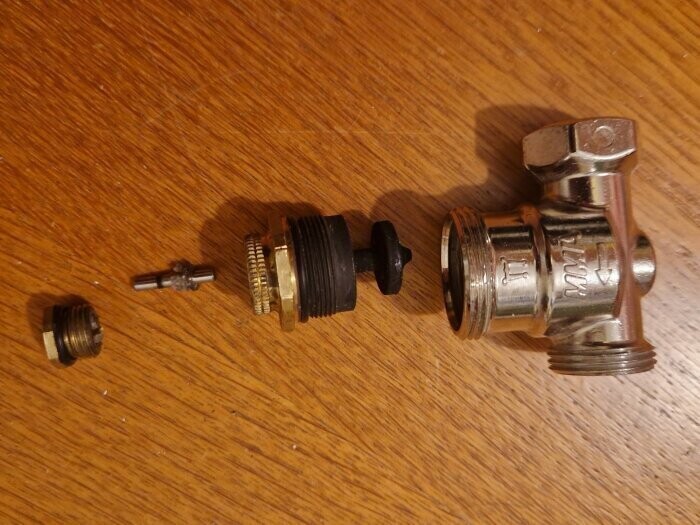

Bild av en isärplockad radiatorventil, från vänster: packbox, ventilinsats med ventilkägla, ventilhus. Ventildelar ligger på träyta.
Såhär är en (MMA/Purmo) radiatorventil uppbyggd, från vänster till höger:
packboxen med utdraget stift, ventilinsatsen med ventilkägla, ventilhus.
I ventilinsatsen sitter det en fjäder som trycker käglan till öppet läge.
