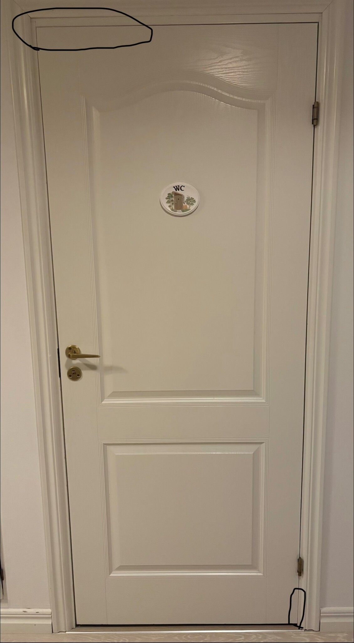

Okej idag köpte jag en T-nyckel för att försöka rikta dörren.
Testade lite snabbt nu och det blev något bättre men den är alltjämt trög. Just nu tar den i på markerade områden i bilden när jag drar en tunn kartongbit längs springorna. Vilka karmskruvar bör jag börja med för att åtgärda detta?
Som jag förstod det bör ”glipan” mellan dörr och karm bli mindre om jag skruvar motsols med den ”stora öppningen” i T-nyckeln dvs nedersta högra karmskruven bör dras åt för att det inte ska ta i under nedre gångjärnet.
Dock tar ju dörren i övre delen av karmen oavsett. Där finns ju inga karmskruvar och vad jag kan se är det i våg. Och då bör det ju vara dörren som hänger snett och bör åtgärdas? Hur går jag vidare?
Vit dörr med ovala markeringar i övre vänstra och nedre högra hörnet, där dörren tar i karmen. Dörren har en WC-skylt i mitten.
Nedersta karmskruven på gångjärnssidan ska skruvas motsols så att karmen går mot väggen.
Näst översta karmskruven på gångjärnssidan ska skruvas lite motsols så att karmen går mot väggen.

Jag tycker att jag gjort det men vettetusan om det blir nån skillnad. Det största problemet är att dörren tar i övre vänstra hörnet på karmen. Den går att stänga men det är friktion.
Om du lyfter fodret så kan det vara möjligt att slå in en kil under det främre karmstycket så det kommer upp lite i höjd.
När du kontrollerar att en karm är i våg och lod så ska du vara noga, inget det duger det är nästan bra.
Du bör kryssmäta så du ser om det är bra eller inte, ta 2st läkt bitar, skaft eller vad du har tillgång till sedan skjuter du ut dom i hörnen diagonalt och drar ett vinkelrät streck över dom där de möts sedan kollar du nästa diagonal och då ser du hur stor skillnad det är mellan strecken.

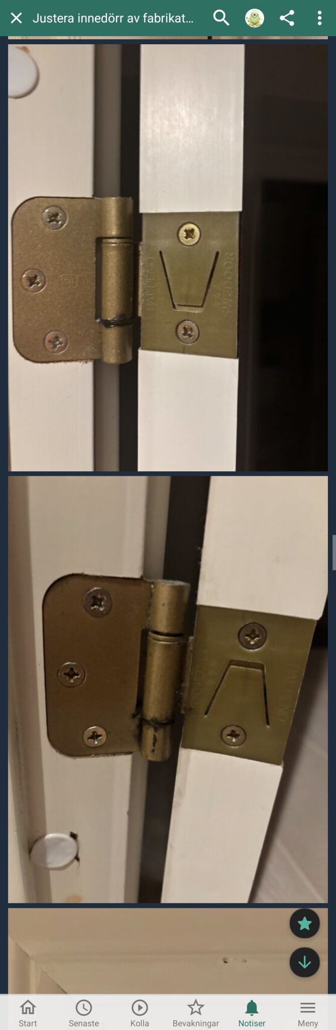

Har du provat sänka dörren med hjälp av skruvarna i botten på gångjärnen?
Lossa dom lite så sjunker dörren
När jag tittar på bilderna i första inlägget så ser det ut som att dörrbladet är så långt ner som möjligt,
Närbild på en justerbar dörrgångjärn av metall på en vit dörr. Gångjärnet ser ut att vara justerat längst ner.
